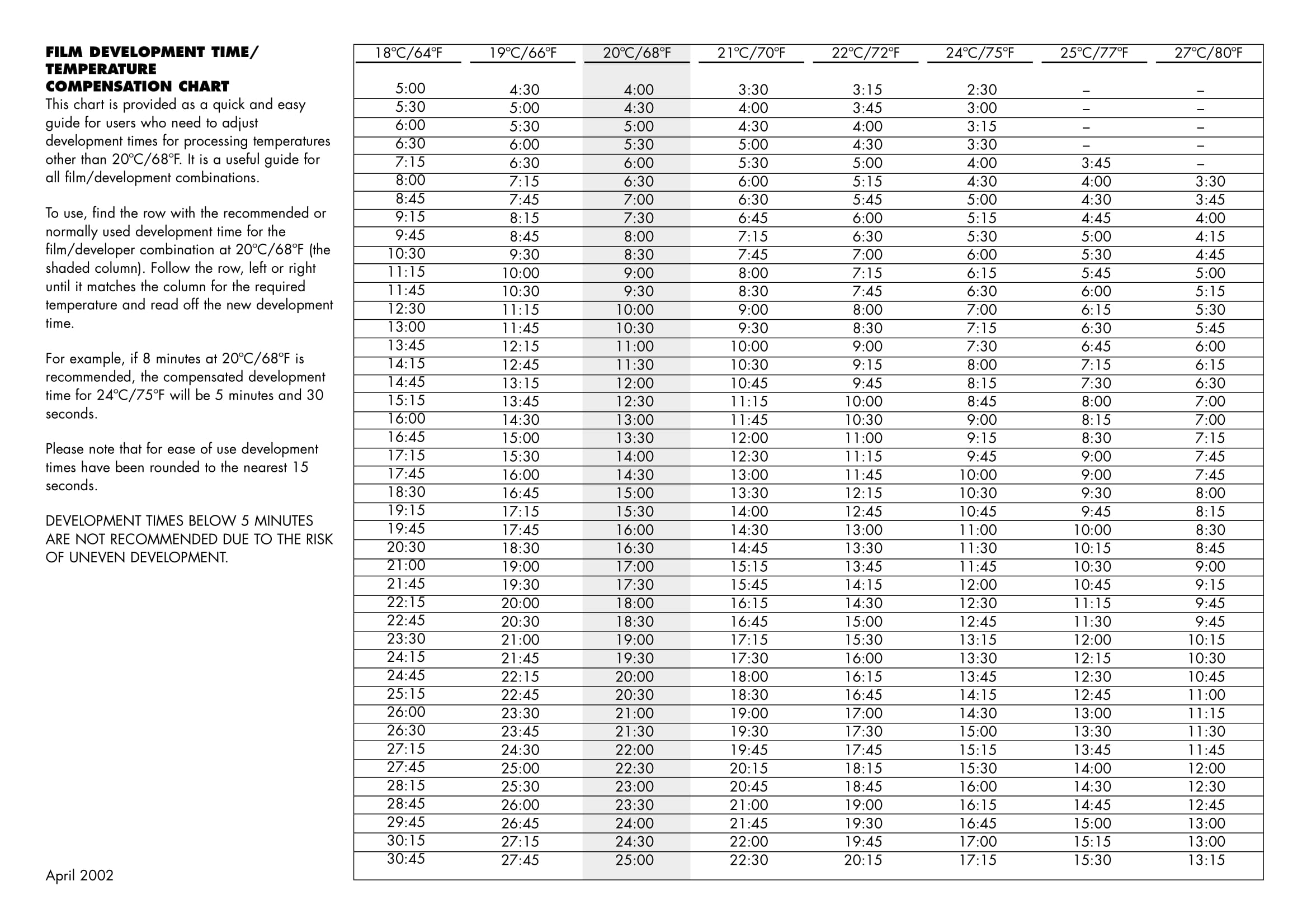

Tu masz jeden przepis:
https://filmdev.org/recipe/show/11609
W zasadzie po przeliczeniu to ten sam, który podałem powyżej,
Jakby co tu masz tabelkę, przelicznika czasu do temperatury:
i to samo w pdf:
DEV TIME.pdf
(13.19 KiB) Pobrany 149 razy
