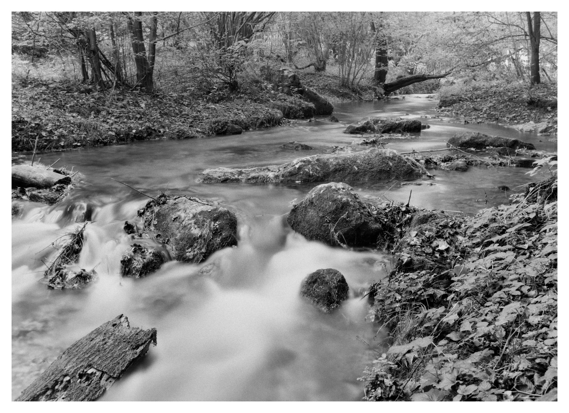

Agfa Alliance recording IR, cięta z dużej roli, bkt z filtrem Hoya R720
D76 1:1
23,5°C, 6 min., bez mieszania
TF-2,
Narazie najlepsze wyniki, podobne do nierozcieńczonego D76, ale chyba trochę ładniej.
Tak się jeszcze zastanawiam nad wyrzuceniem hydrochinonu i/lub dodaniem bromku potasu
Tomasz.

Fredrixxon pisze: 06 paź 2025, 19:41 Tak się jeszcze zastanawiam nad wyrzuceniem hydrochinonu
to wtedy wyjdzie Ci H76 ;-) tylko dlaczego chcesz go wyrzucić?

No to cyba widać - rozrzedzanie, bromek i usunięcie hydrochinonu ma mi obnizyć aktywność wywoływacza,
Posty: 6903
Fredrixxon pisze: 07 paź 2025, 08:00 obnizyć aktywność wywoływacza
Ale o jaki efekt chodzi, co chcesz osiągnąć, jak rozumiem, w wywołaniu tej Agfy?

Obniżenie kontrastu. No chyba, że źle kombinuję.
Fenidon się na pewno nie sprawdza, więc macam M i Q.
Posty: 6903
Fredrixxon pisze: 07 paź 2025, 15:08 Obniżenie kontrastu.
POTA Ci nie przypasowała to nie wiem co może zadziałać? Może d96 rozcieńczony?

POTA dała zaczernienie jak stopiędziesiąt. No jakoś tak zrobili tę emulsję, że jak by jej nie spaskudzić wywołaniem, to i tak rysunek jest kontrastowy :)
Najlepiej na razie D76 i H&W Control. Trzeba też brać pod uwagę, że ostatnie próby są z filtrem IR, podniesiony kontrast jest pożądany. No ale nie mam na razie możliwości nawt zeskanowania >:(
Posty: 6903
Wyzwanie, ale doktoratu i tak nikt nie przyzna. Taka dola pioniera ;-)

Jeśli POTA daje za wysoki kontrast, to rzeczywiście trudna kwestia, bo ten wywoływacz raczej daje niski kontrast. Nie wiem, może skrócenie czasu wywoływanie pomogloby w tym wypadku? Mimo to fenidonu chyba bym nie skreślał...
Jeśli jednaj chcesz kombinować z D76 to na Twoim miejscu próbowałbym zmniejszyć ilość boraksu, to na pewno obniży aktywność wywoływacza, może zwiększyć ilość metolu i zmniejszyć ilość hydrochinonu 🤔
Próbowałeś ew. wywoływać to w D23 lub D25? Tylko pewnie okupisz to gorszym wyzyskaniem światłoczułości 🤔
Ewentualnie chyba niektóre wywoływacze dwukąpielowe działają też wyrównawczo, może to byłaby też jakaś opcja 🤔

Fredrixxon pisze: 07 paź 2025, 16:36 POTA dała zaczernienie jak stopiędziesiąt
To jest bardzo ciekawe...

To jest klisza do naświetlarek CTP, zrobiona jak widać bardzo dobrze. Wszelkie dedykowane procesy dadzą mega efekt czrno-biały, a ja próbuję uzyskać trochę tonów, wykorzystując jej niesamowitą czułość w podczerwieni (daleko głębiej niż 720nm). Nie liczę na nateriał do zdjęć portretowych :)
Zrobię może jeszcze jakieś próbki i będę latał z tym co jest (a jest w sumie nieźle), póki są liście na drzewach.
Tak, myślałem o wywoływaczach dwukąpielowych, ale POTA i H&W Control, jako ekstremalnie niskokontrastowe, zapowiadały się lepiej.
