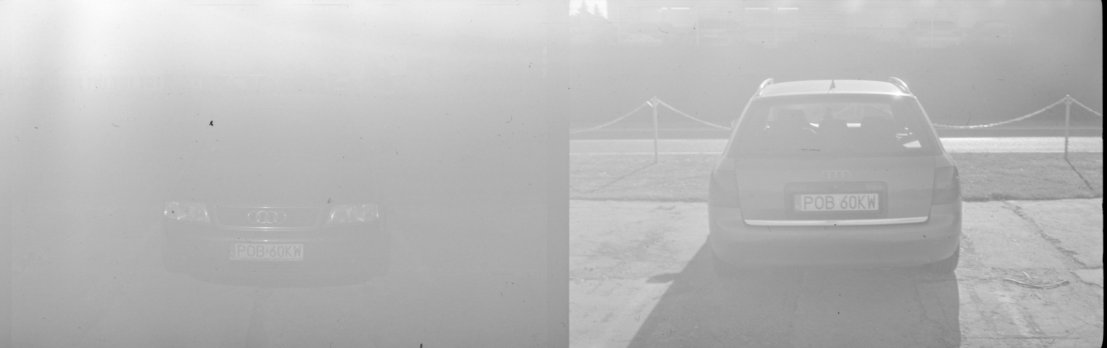

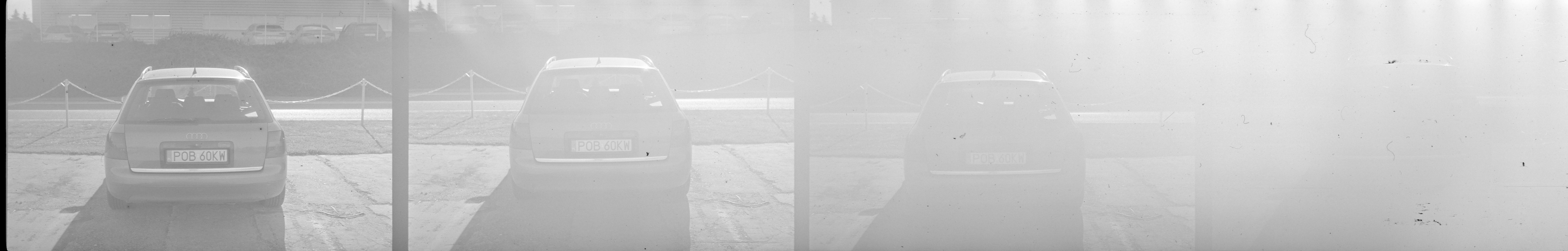

Dzisiaj testówka z filmu, który był w nawijarce zakupionej od kolegi Brylek. Nikt z nas nie wiedział co to jest za film a więc postanowiłem to sprawdzić.
W tym celu nawinąłem testowy odcinek do kasetki a następnie naświetliłem na 25, 50, 100, 200 i 400ASA. Łącznie zrobiłem tak 10 klatek. Następnie tak naświetlony film wywołałem w procesie odwracalnym wg książki Jana Piechury stosując czas z tabeli.
Po wywołaniu wyszło na to, że wg napisów na brzegu jest to Kodak Safety Film 5062, czyli wg internetu Kodak Plus-X 125ASA. Jeśli tak, to ktoś wie w jakich latach ten film był produkowany?
Sam efekt wyszedł taki:
Od lewej: 25, 50. 100 i 200ASA
Od lewej: 400ASA i znowu 25ASA
Od lewej: 50, 100, 200 i 400ASA.
Jak widać najlepsze efekty są na 25 i 50ASA, film jest niestety zadymiony. Zrobię kolejny odcinek testowy naświetlając tym razem tylko 25, 50 i 100ASA a jako wywoływacz pierwszy użyje wersję z "antyzadymą". Skoro poradził sobie bardzo dobrze z ORWO UP55 to i tu powinien dać radę :-)
