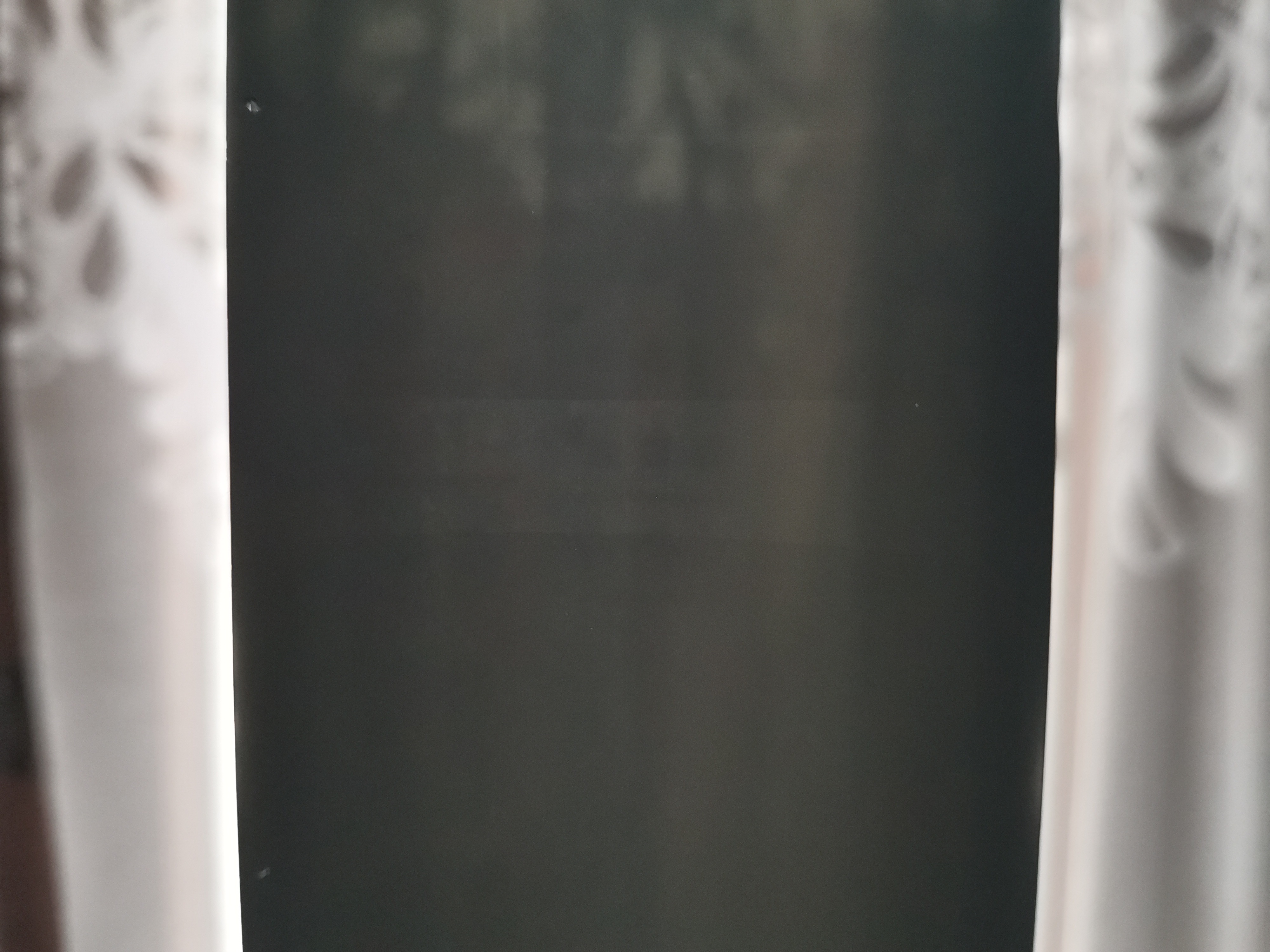

Posty: 2279

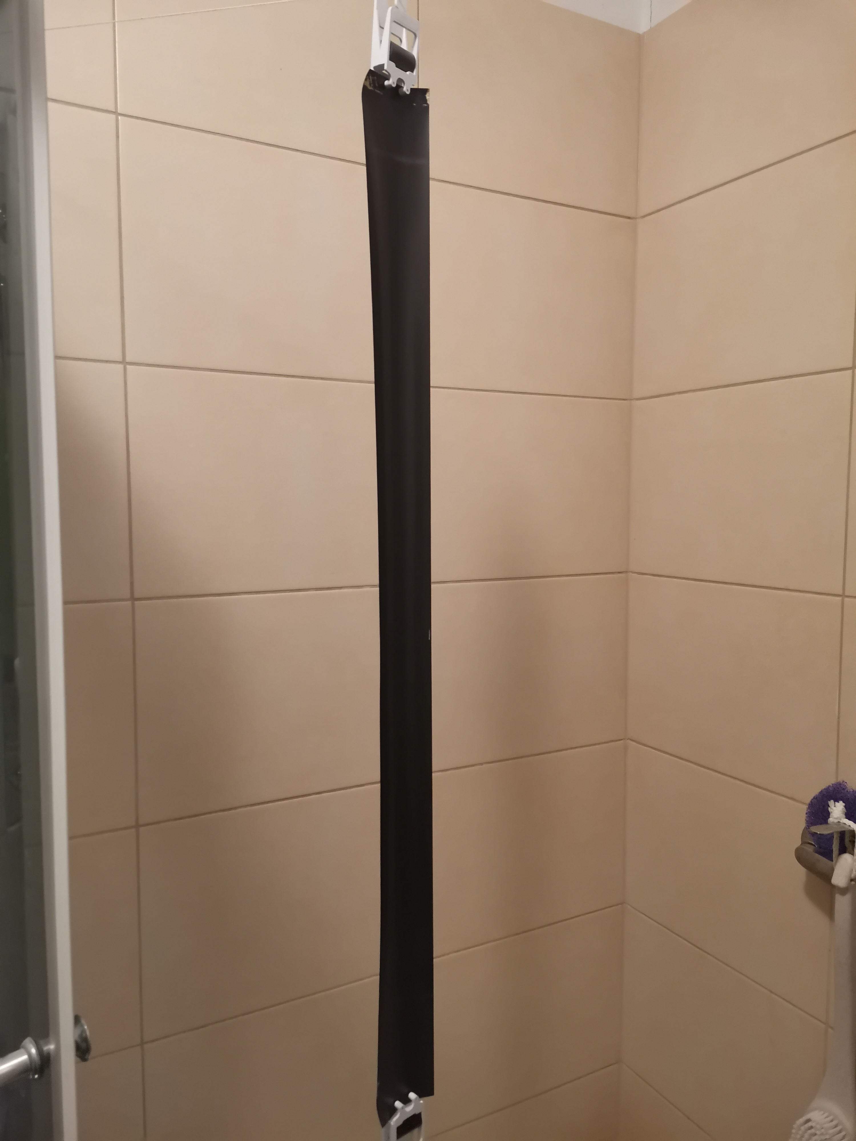

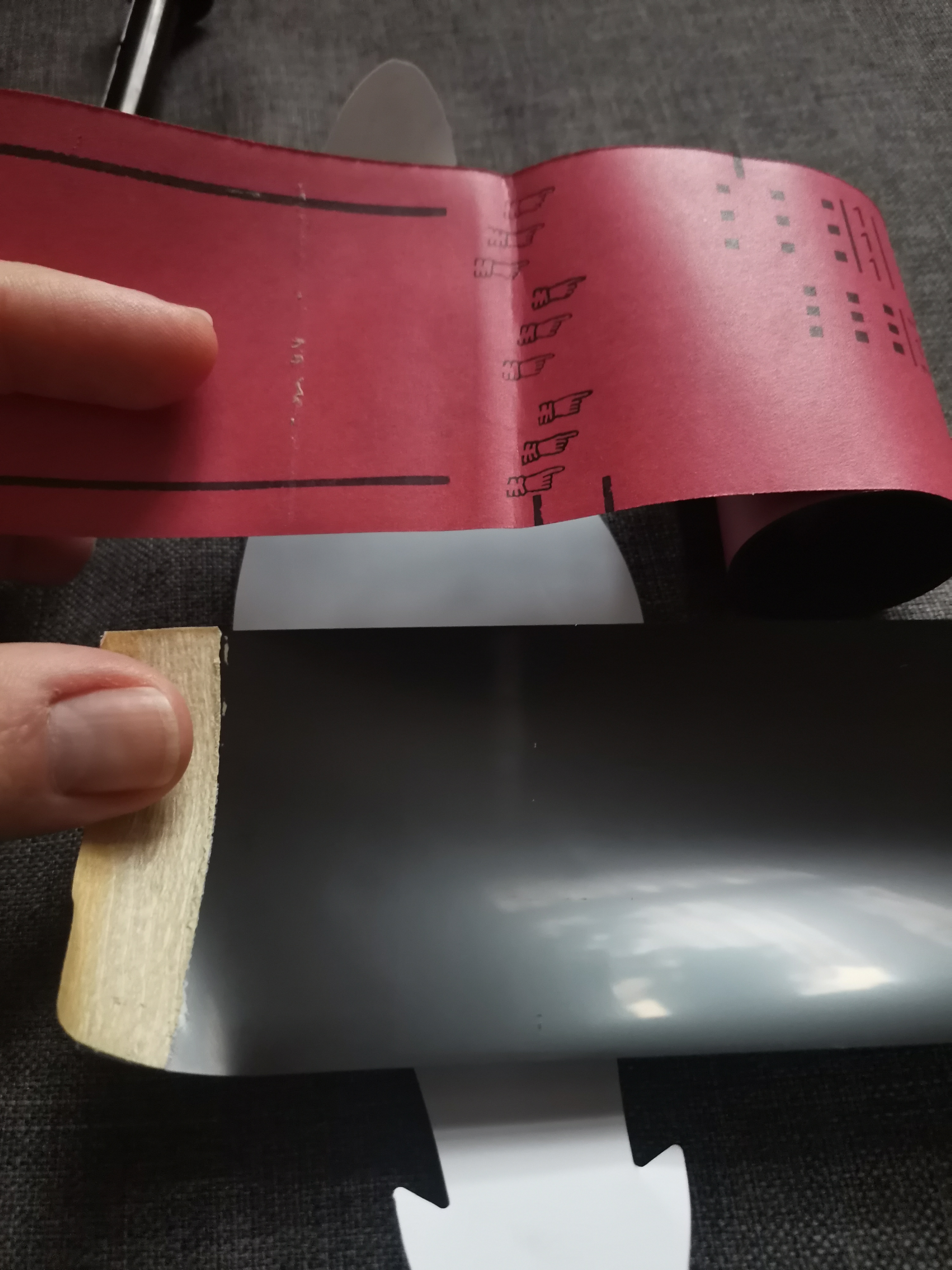

Stara średnia Agfa Isopan super special, znajoma wydobyła z aparatu nabytego na pchlim targu. Po ustaleniu że oryginalnie czasy wywoływania były podobne co dla Fp4, wyliczyłem że w stocku D-76 będzie 9 minut, po korekcie na temperaturę w moim mieszkaniu i +20% na szczęście, zrobiło się 14.5 minuty, postanowiłem dodać kroplę benzotriazolu i zaokrąglić do kwadransa. Negatyw wyszedł bardzo jednolicie zadymiony, niemal czarny, ale gdzieś w odmętach majaczą sylwetki ludzi i jakieś budynki.
Agfa Isopan super special, D-76 stock + 0.5 ml BTA 1% na 0.5L, 17°C, 15 minut. Agitacja przez pierwsze 30s, potem przez 10 co minutę.
Posty: 2279

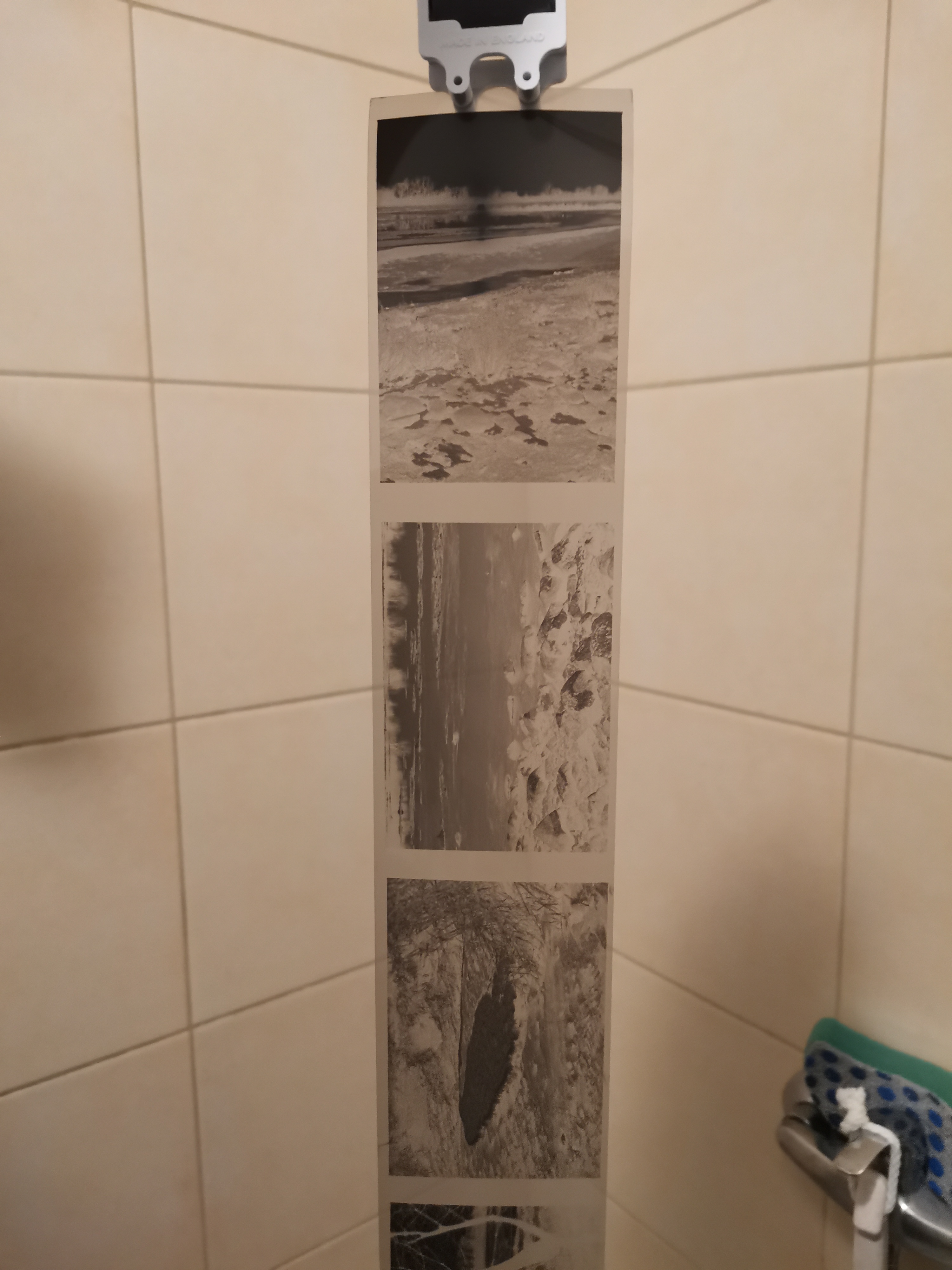

Co sądzicie o takim efekcie? Pojedynczy wąski pas względnie normalnego negatywu, przypadkowe otwarcie aparatu nie dałoby takiego równego zaświetlenia. Rozważam zadymienie chemiczne bo napisy z papieru widać dość wyraźnie.
Posty: 1757
Ale jak napisy z papieru? To by musiało coś od tyłu mocno świecić po całym filmie.
Posty: 2279
PPaweł pisze: 09 kwie 2025, 08:32 Ale jak napisy z papieru? To by musiało coś od tyłu mocno świecić po całym filmie.
Nieeee, to się zdarza dość często, przenikanie jakichś składników farb drukarskich. Inaczej zjawisko nie występowałoby na całej długości rolki równomiernie.
Posty: 1757
A, chyba że tak. Powiedziałbym, że w takim razie farba zapaprała cały film, ale ten jeden pasek wszystko psuje :-) A nie miałeś jakiejś nieszczelności przy nawijaniu do koreksu, która się tylko na moment zasłoniła w tym jednym miejscu?
Posty: 2279
Raczej powiedziałbym że to film w tym miejscu nie stykał sie z papierem, w aparacie był bardzo luźno zwinięty. No i ostatecznie ten negatyw mógł przeleżeć nawet z 50 lat zamknięty w aparacie. I to w cieple, koleżanka przywiozła aparat z Włoch.
Posty: 2279
Myślę że to potwierdza moją teorię.

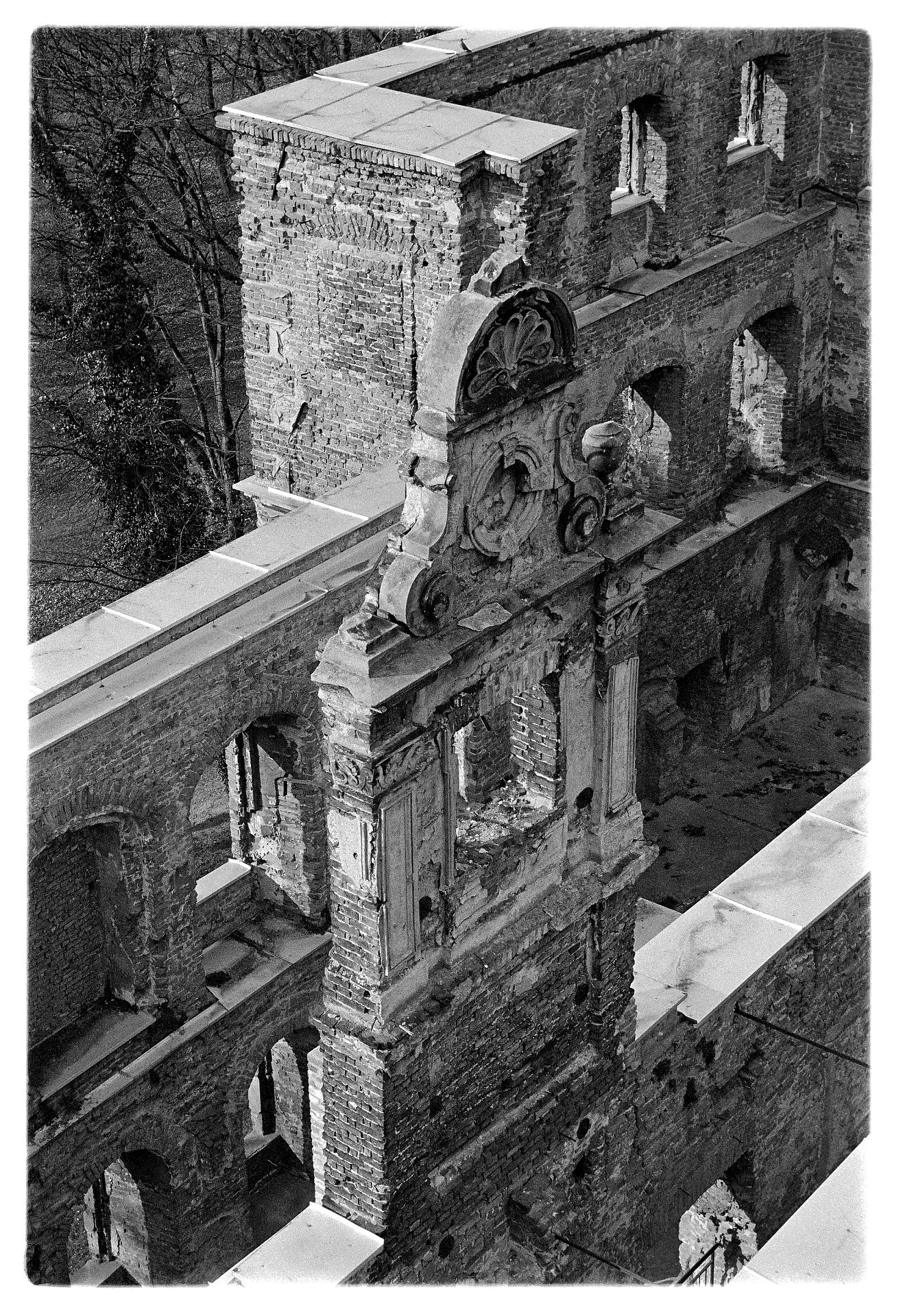

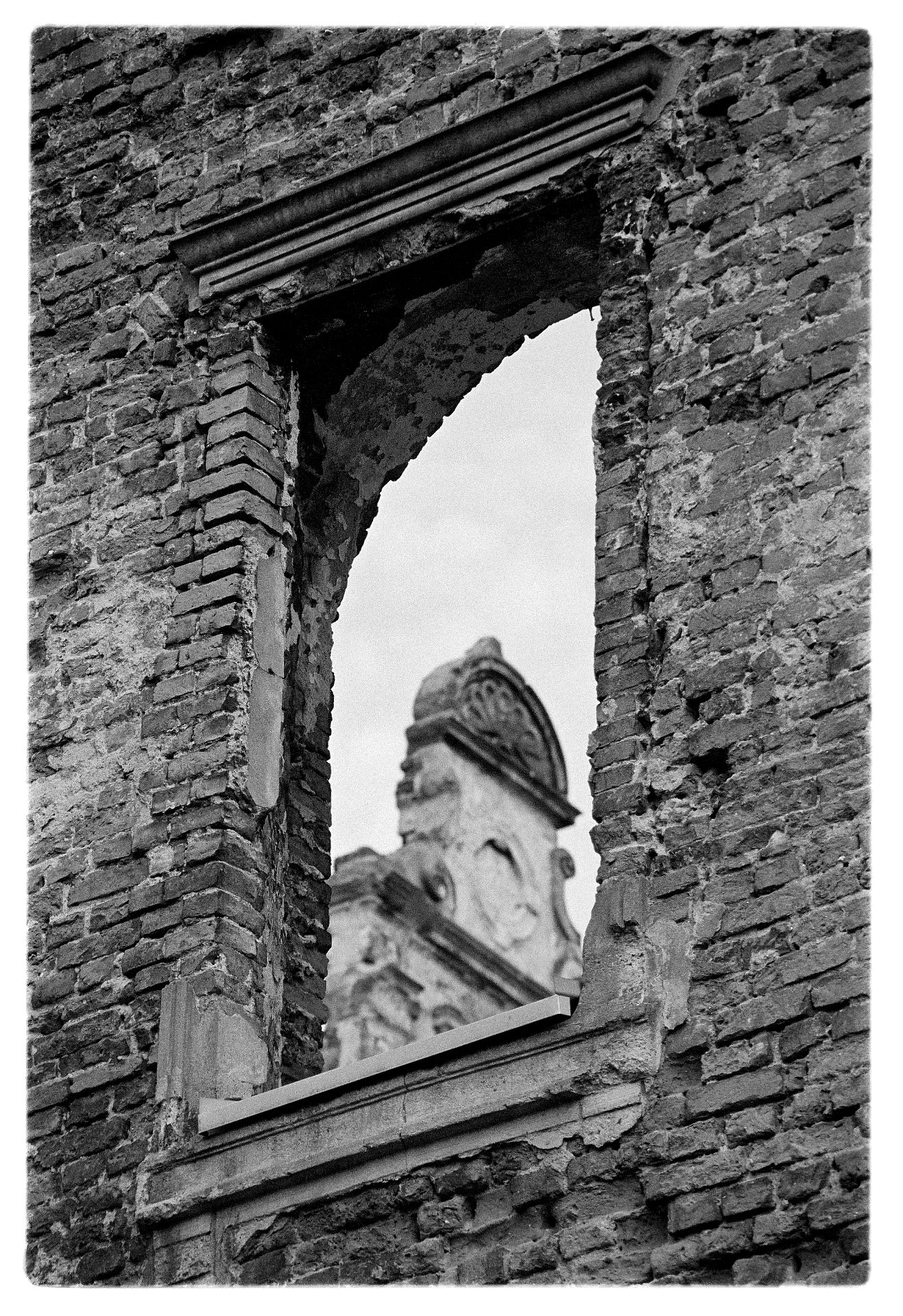

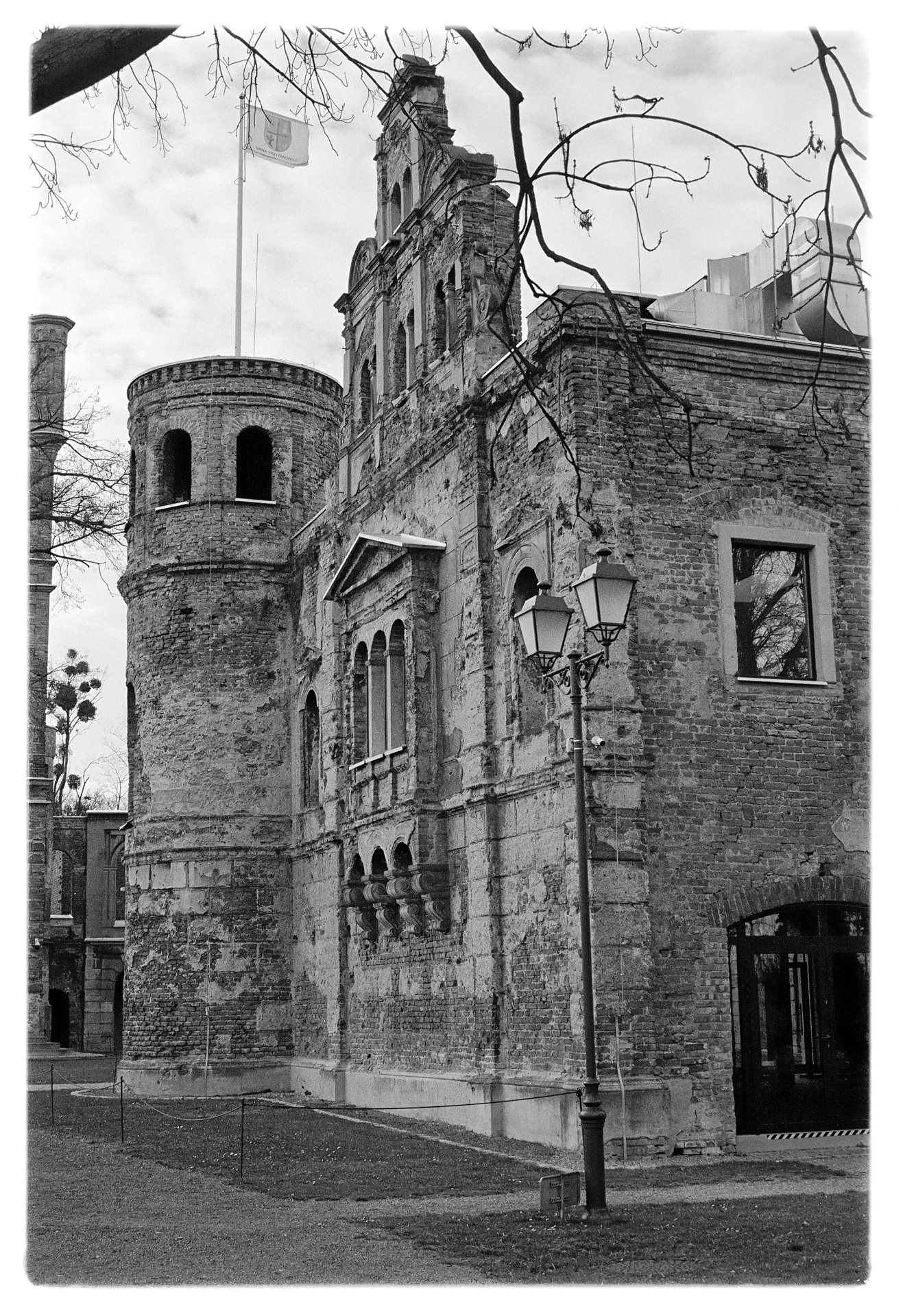

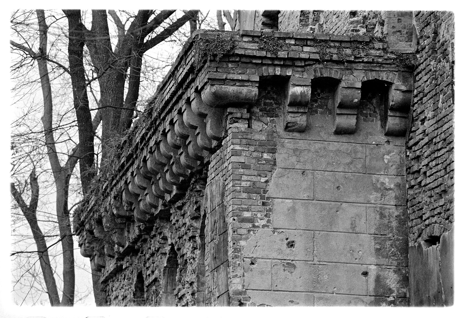

Małoobrazkowy HP-5 Plus w dwukąpielowej wersji FX-55. Czas 9:30 + 9:30 przy 22 st.C
Zarejestrowane Minoltą XD z firmowymi zoomami: 35-70/f3.5, 70-210/f4, 24-35/f3.5, "zeskanowane" aparatem cyfrowym.
Jako że tej kombinacji film/wywoływacz użyłem po raz pierwszy, to nie mogło zabraknąć moich stałych, bielskich motywów testowych.
Posty: 2426
Podobają mi się te murki :-)
Posty: 3605
Z_photo Bardzo urokliwe! A co to za posiadłość na tych pierwszych zdjęciach?
Posty: 1645
oKuba pisze: 22 kwie 2025, 15:21 A co to za posiadłość na tych pierwszych zdjęciach?
To ruiny zamku w miejscowości Tworków, między Raciborzem, Wodzisławiem Śląskim i czeskim Bohuminem. Obiekt jest zabezpieczony jako trwała ruina i udostępniony do zwiedzania ale raptem kilka lat temu nie można było podchodzić pod mury, bo cegły z góry spadały.
Tego zamku i miejscowości dotyczy ciekawa powieść sensacyjna Macieja Siembiedy "Kukły", której akcja wpleciona jest w prawdziwe wydarzenia. W książce nazwa miejscowości została zmieniona na Kamień Odrzański.
