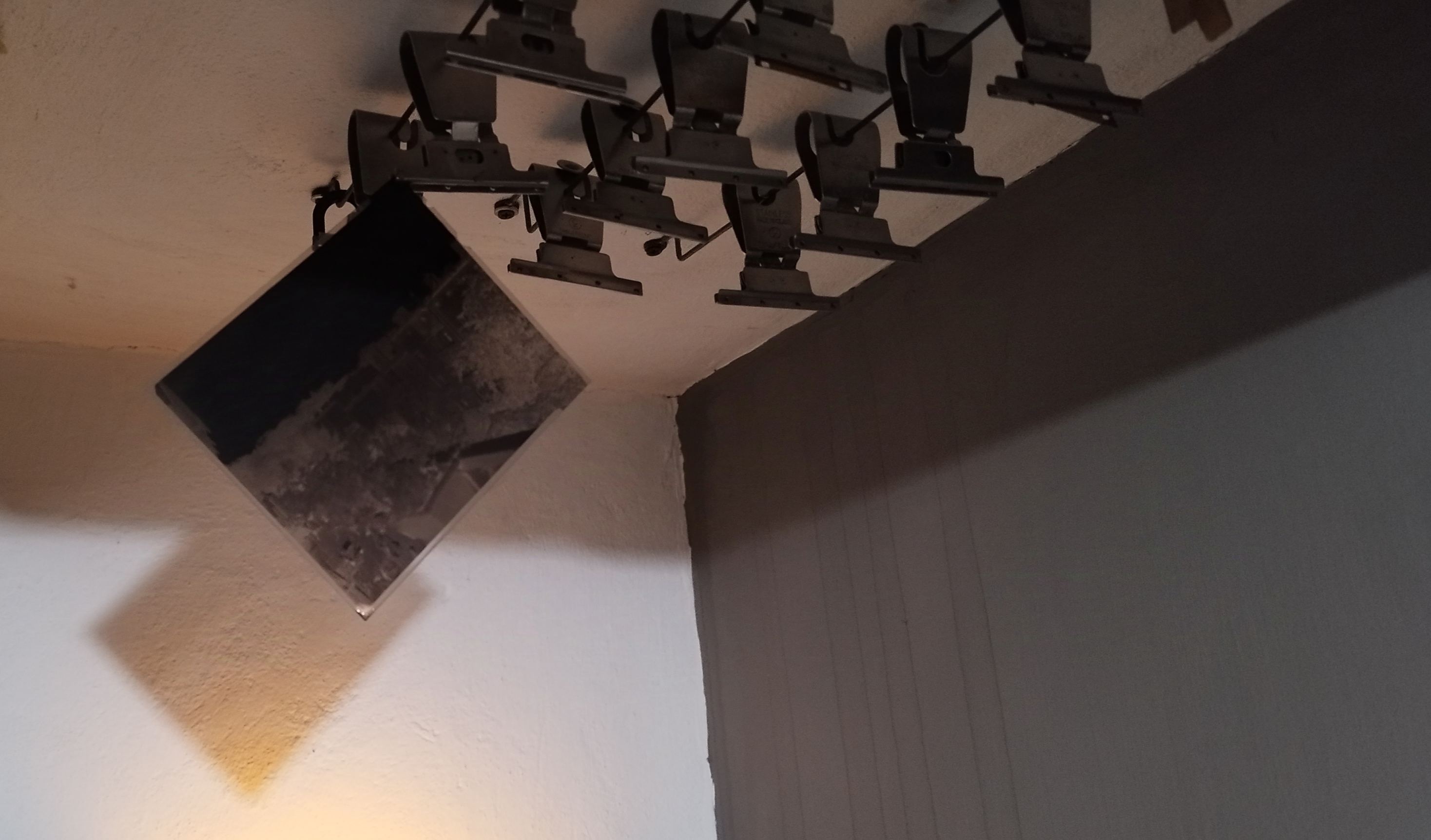

HP-5 plus 4x5...D-76 1:1 - 11.30min wołanie przewrotka spokojna co 60s...zachecam wszystkich to wstawiania fotek aby uatrakcyjnić TO forum... :mrgreen: :mrgreen:

Mirosław pisze: 08 paź 2024, 19:47 zachecam wszystkich to wstawiania fotek aby uatrakcyjnić TO forum...
E... widok z okna... Panie, trzeba w plener wyjść, albo modelki jakieś zaprosić ;-)
Mirosław
Posty: 496
Post autor: Mirosław »
Tak....plener jest zdecydowanie ciekawszy ....to taki powiem szczerze kontrolny strzał :mrgreen:
Uzależniony od fotociemni .
Posty: 6987
Mirosław pisze: 08 paź 2024, 20:47 to taki powiem szczerze kontrolny strzał
Znam to. W dużym mieście zwykle jest słaby, jak to mówią astromaniacy, seeing. Rezultat może zmylić jeśli chodzi o ostrość i kontrast. To się nazywa traf - to o tej przepastnej skrzyni ;-)

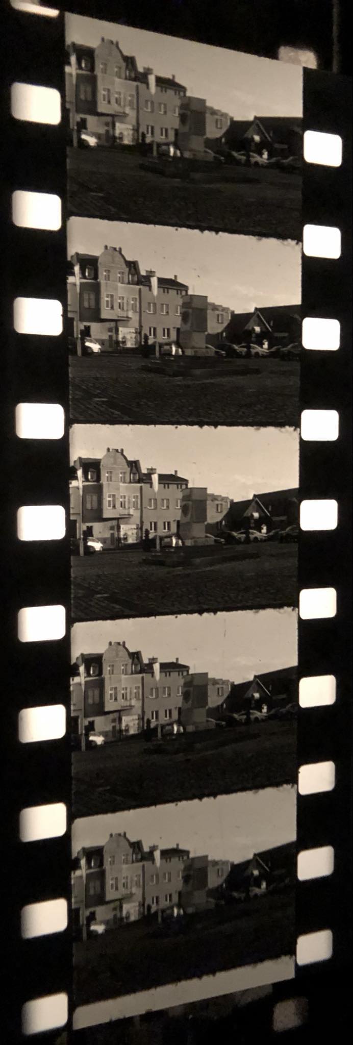

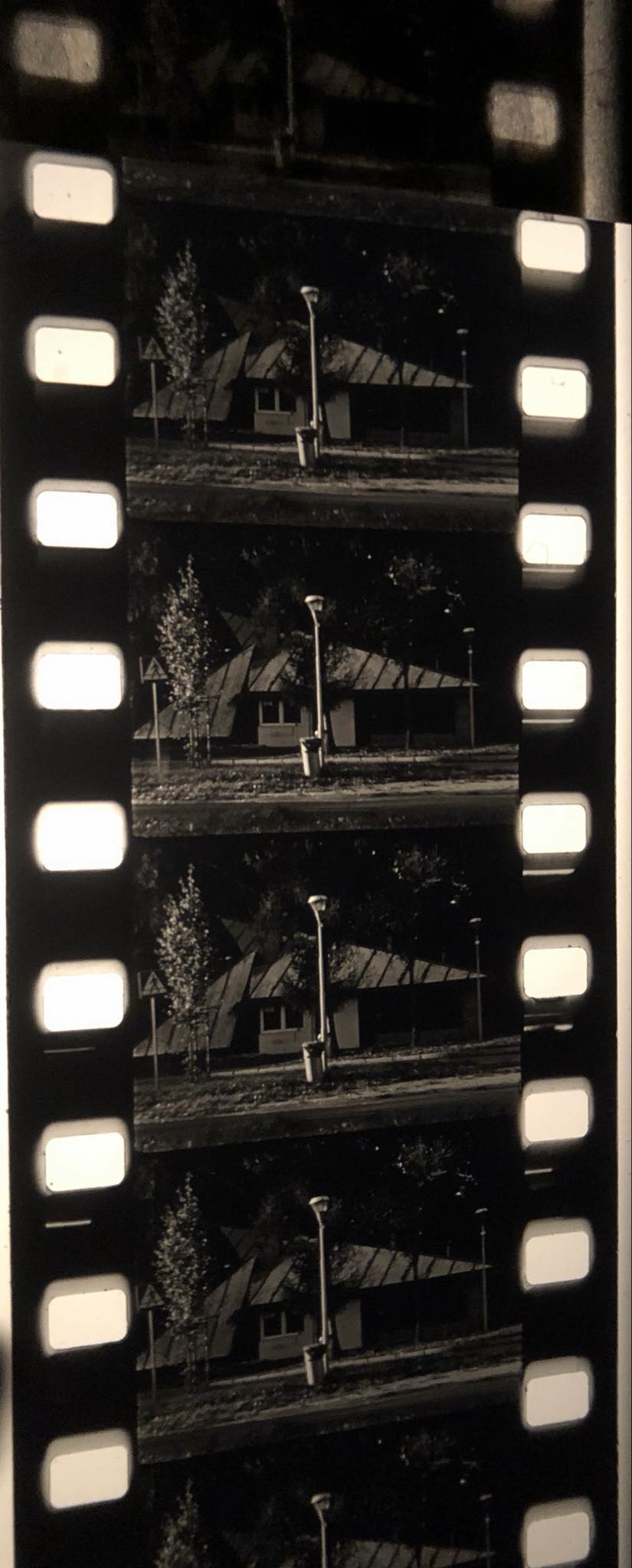

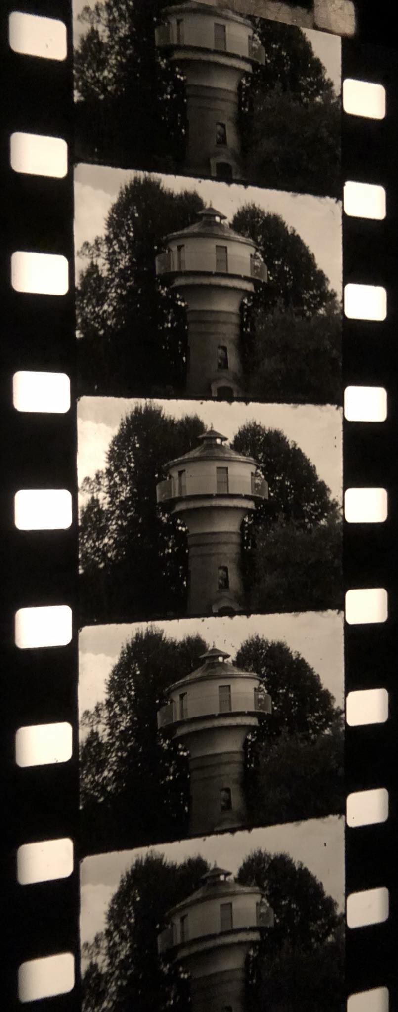

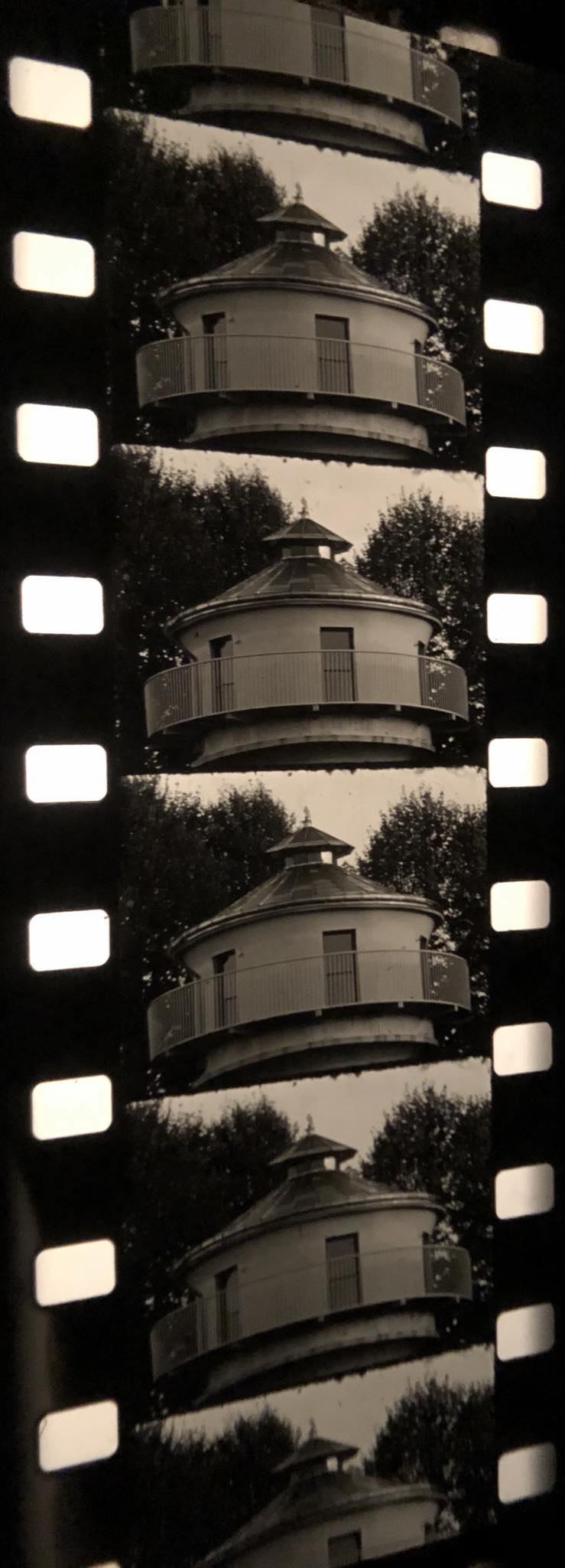

Fomapan R 100 tym razem w formacie Double Standard 8, tak to wygląda oglądane z powiększalnika bo sprzęt do projekcji dopiero w przyszłym tygodniu będzie :-)
