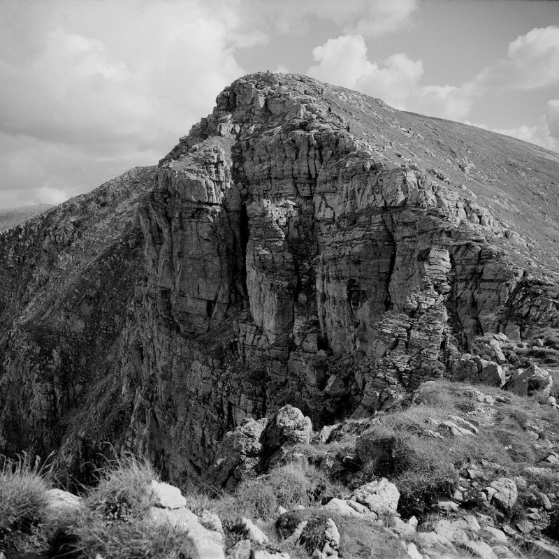

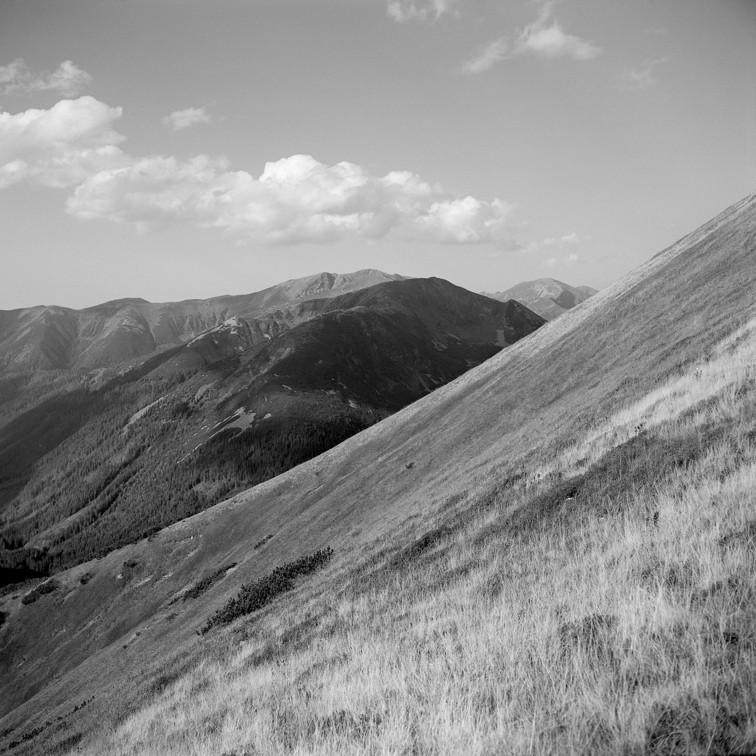

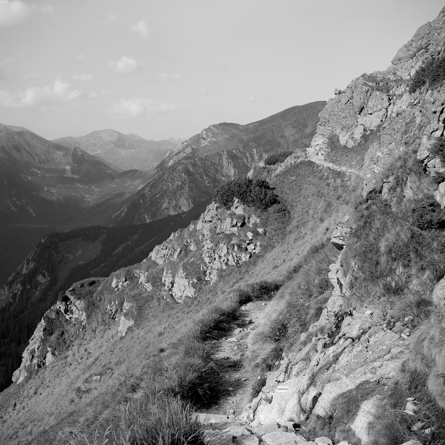

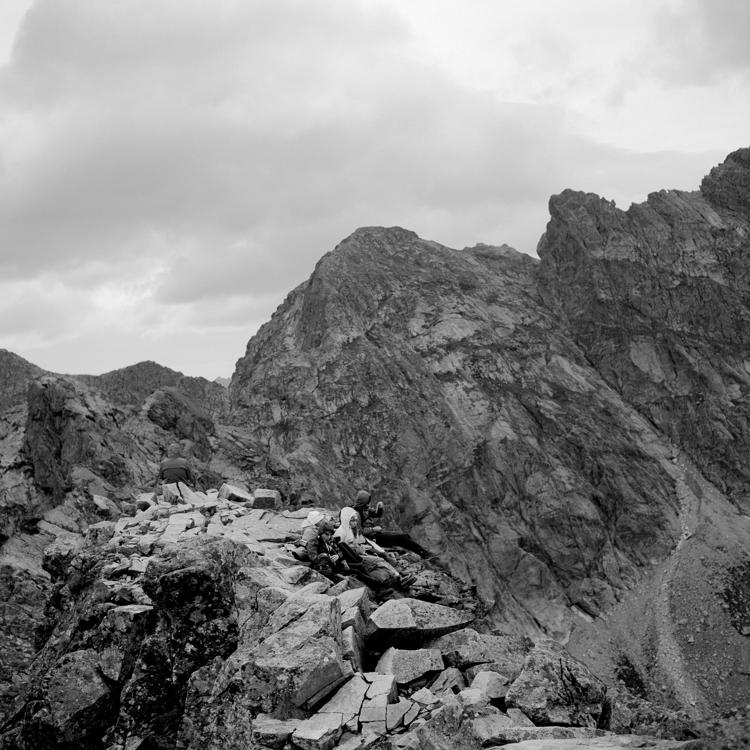

Ilford Delta 100 w formacie 120, w FX-55 - 6:40 w 24C, przy mieszaniu co 60s.
Obrazki zarejestrowane Agfą Isolette z Solinarem 75mm/f3,5 - niestety pogoda w większości nie sprzyjała fotografowaniu ale deptało się świetnie. :-)
Posty: 3605
Z_photo Ładna seria! Ostatnie trzy podobają się najbardziej.
Posty: 1645
oKuba pisze: 02 paź 2024, 18:01 Z_photo Ładna seria! Ostatnie trzy podobają się najbardziej.
oKuba - dziękuję. Mnie też te końcowe obrazki najbardziej odpowiadają, bo słonce ładnie góry oświetliło.
Na drugim filmie mam jeszcze ze dwie klatki z podobnymi kadrami, ale zanim go wywołam to muszę go najpierw "dopstrykać ". ;-)
Posty: 2425
Z_photo - znakomita seria, osobiście bardzo dobrze odbieram skalne niuanse, gradacje i szczeliny, no ale ja mam słabość do starych murów i bruków...

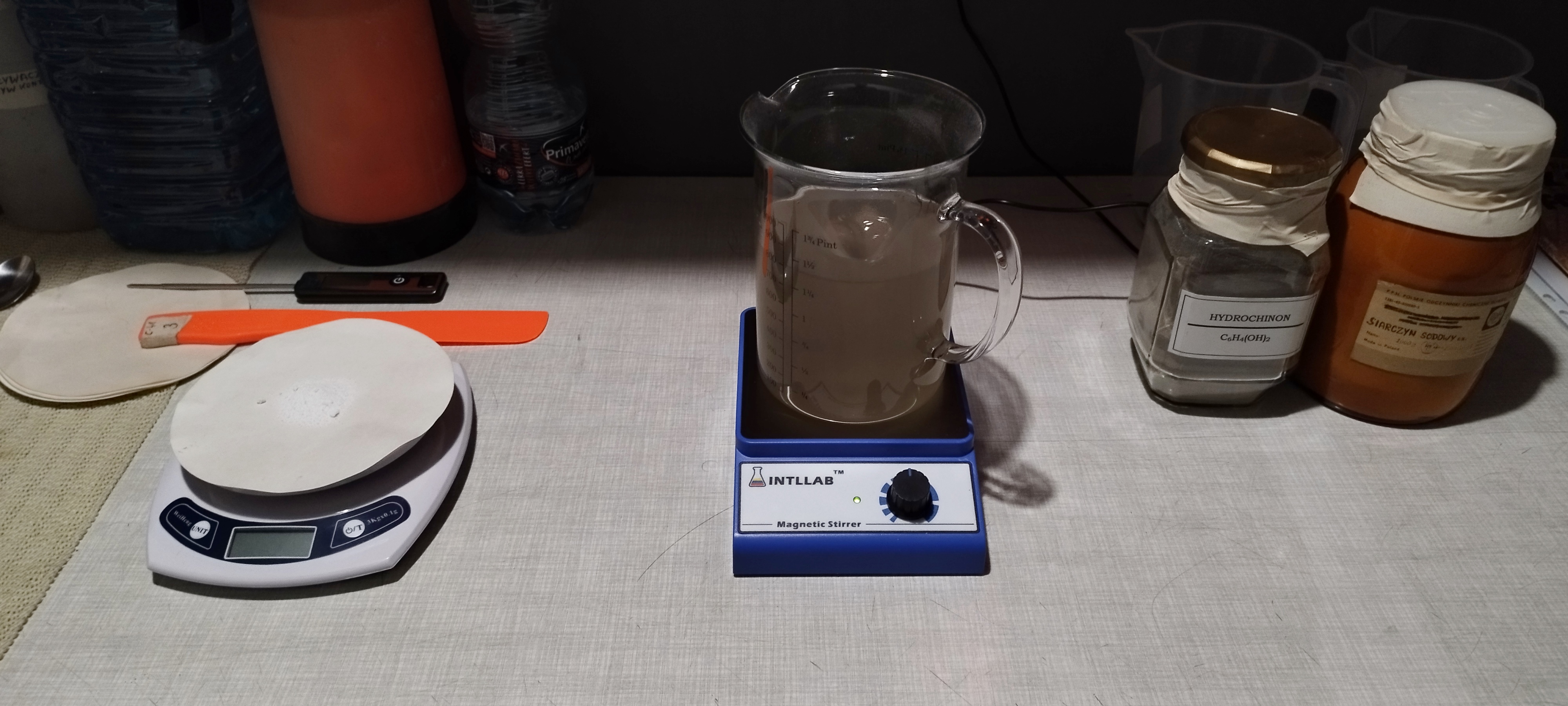

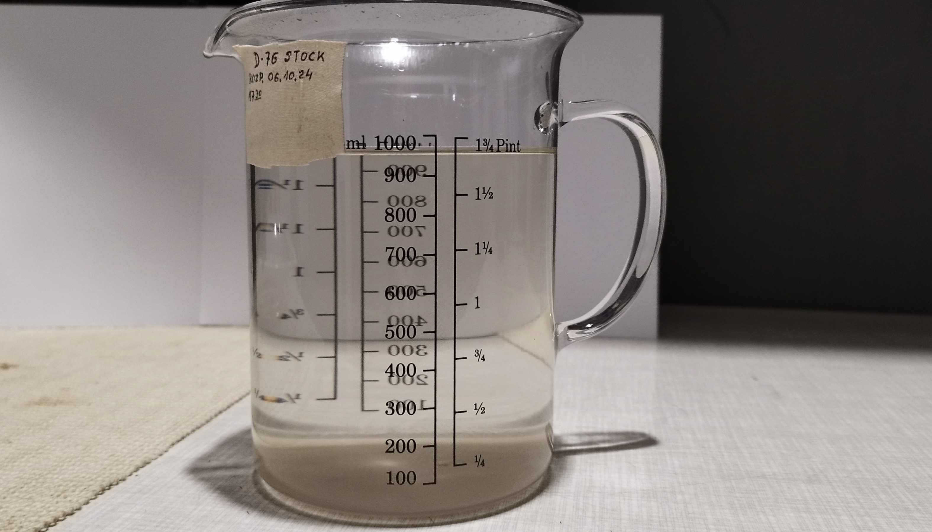

Dziś jeszcze nic nie wywołałem....szykuje :mrgreen: :mrgreen:

Mirosław pisze: 06 paź 2024, 18:40.szykuje
Pinta amerykańska czy imperialna? Niepokojąco ciemnawy ten roztwór...

aka pisze: 06 paź 2024, 19:45 ciemnawy ten roztwór...
Robił się klasyk D-76....po odstaniu roztworu będzie jaśniejszy ,miałem już tak ale po dodaniu siarczynu sodu ciut pociemniał w momencie rozpuszcania,siarczyn po terminie :mrgreen: :mrgreen:

Mirosław pisze: 06 paź 2024, 18:40 Dziś jeszcze nic nie wywołałem....szykuje :mrgreen: :mrgreen:
prof. Smutek puszczał nam na PO film, który dobitnie nas przekonał, że chemii nie przechowuje się w opakowaniach po produktach spożywczych, nawet jeśli nie są przechowywane w ogólnodostępnych miejscach.

rbit9n pisze: 07 paź 2024, 11:59 że chemii nie przechowuje się w opakowaniach po produktach
Tak.....jest w tym zawarta jakaś prawda, ale nie wiesz co zrobiłem z tym słoikiem zanim do niego nasypałem chemii.

aka Zobacz teraz jak sobie postał.

Mirosław pisze: 07 paź 2024, 20:53Zobacz teraz
Pięknie, ale jaka to pinta???
Posty: 1756
Przecież widać, że imperialna.
Posty: 1756
Mirosław pisze: 07 paź 2024, 20:05 ale nie wiesz co zrobiłem z tym słoikiem zanim do niego nasypałem chemii
Ale to nie o to chodzi, że resztka majonezu zaszkodzi chemii, tylko że ktoś widząc słoik po majonezie nabierze sobie jakiegoś siarczynu do zupy.
