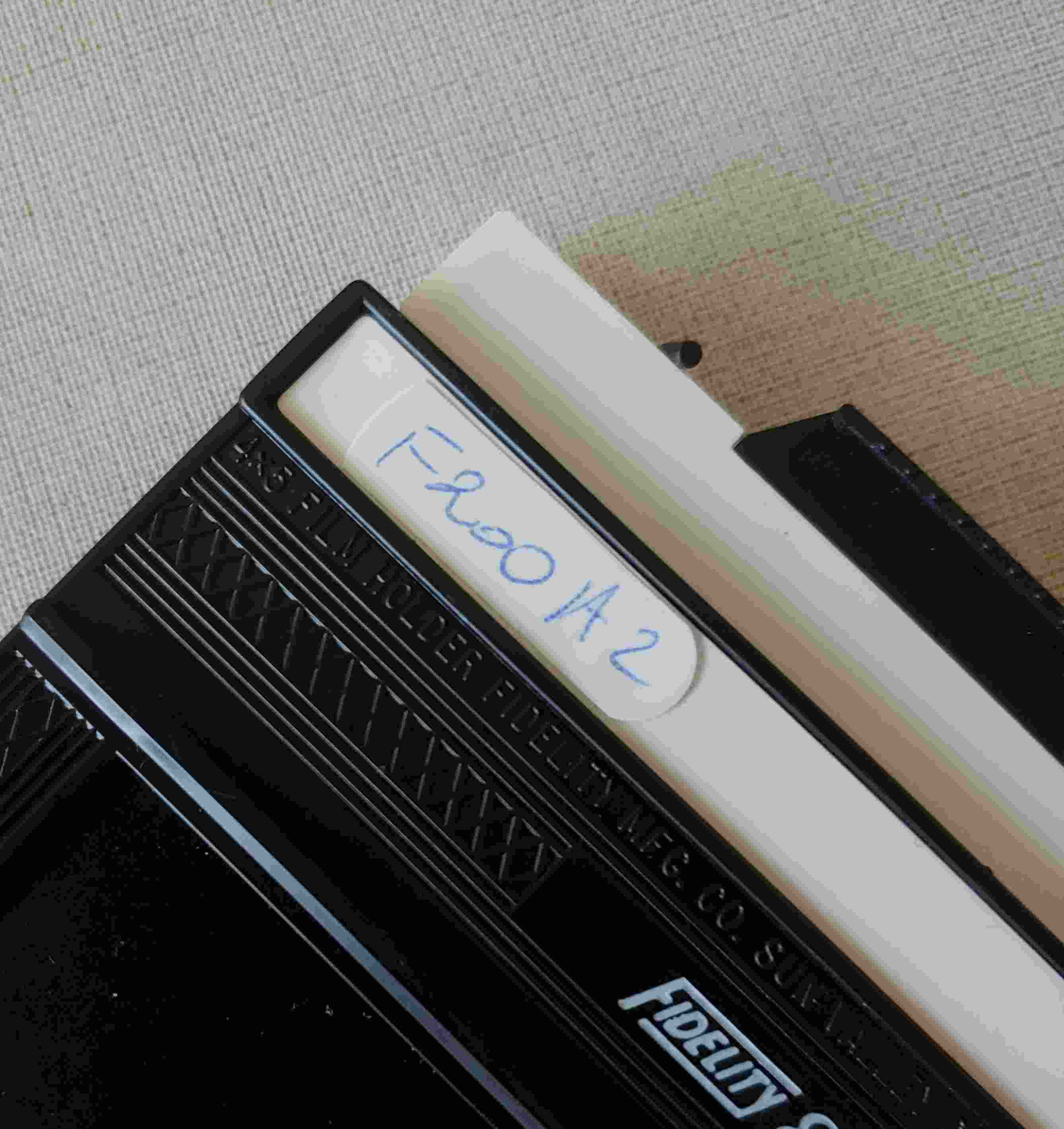

Wydrukowałem sobie 3D ramkę i "tanki" na dokładnie 100ml - czasami wołam pojedyncze zdjęcie i nie warto wkładać do SP-445 bo ten potrzebuje prawie pół litra chemii. Oczywiście muszę wołać po ciemku ale 10 minut w ciemności to żaden problem. No i zajmuje mniej miejsca na pralce niż płaskie kuwetki ;-)
Z pomyleniem kolejności raczej nie ma problemu - zaczynam od pierwszego, potem płukanie w środkowym, a utrwalanie w ostatnim ale to już przy świetle. To do zdjęć testowych więc i tak nic krytycznego.
Podwójne naświetlenie jeszcze mi się nie zdarzyło, ale muszę pomyśleć o jakichś klipsach na kasety czy coś...

Henry pisze: 06 wrz 2024, 08:11 Podwójne naświetlenie jeszcze mi się nie zdarzyło, ale muszę pomyśleć o jakichś klipsach na kasety czy coś...
Naklejasz kawałek etykiety samoprzylepnej tak 7X20 mm z oznaczeniem filmu, po naświetleniu skreślasz napis, po wyjęciu filmu usuwasz etykietę i w kółko Macieju...

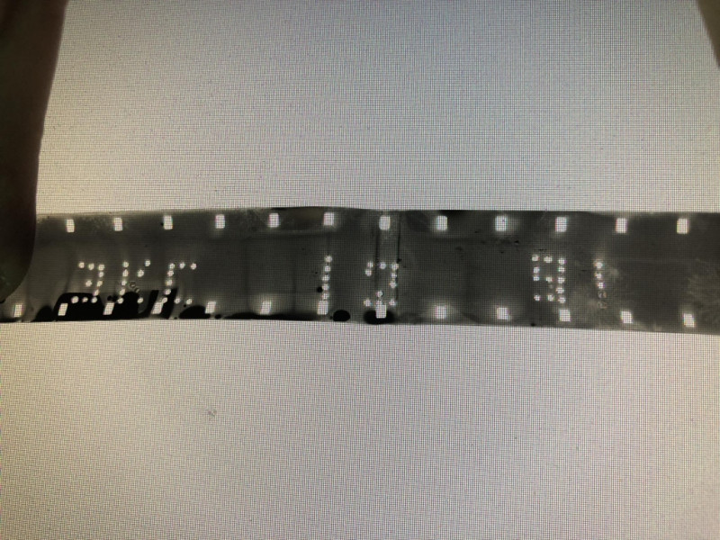

Dzisiaj przeprowadziłem test z nieznanym 16mm filmem który siedział w kamerze Krasnogorsk 3, która ostatnio dołączyła do mojej kolekcji sprzętu. W ciemni przewinąłem film do końca (był ledwie napoczęty) i odciąłem z końca kawałek który od razu załadowałem do koreksu i wywołałem odwracalnie. Myślałem, że chociaż napisy na perforacji się pokażą a tu nic poza tym, że film jest konkretnie zadymiony. Odcinek testowy, który siedział w całkowitej ciemności i nie miał się jak zaświetlić wyszedł tak:
Ma ktoś w ogóle jakiś pomysł, co to jest?
