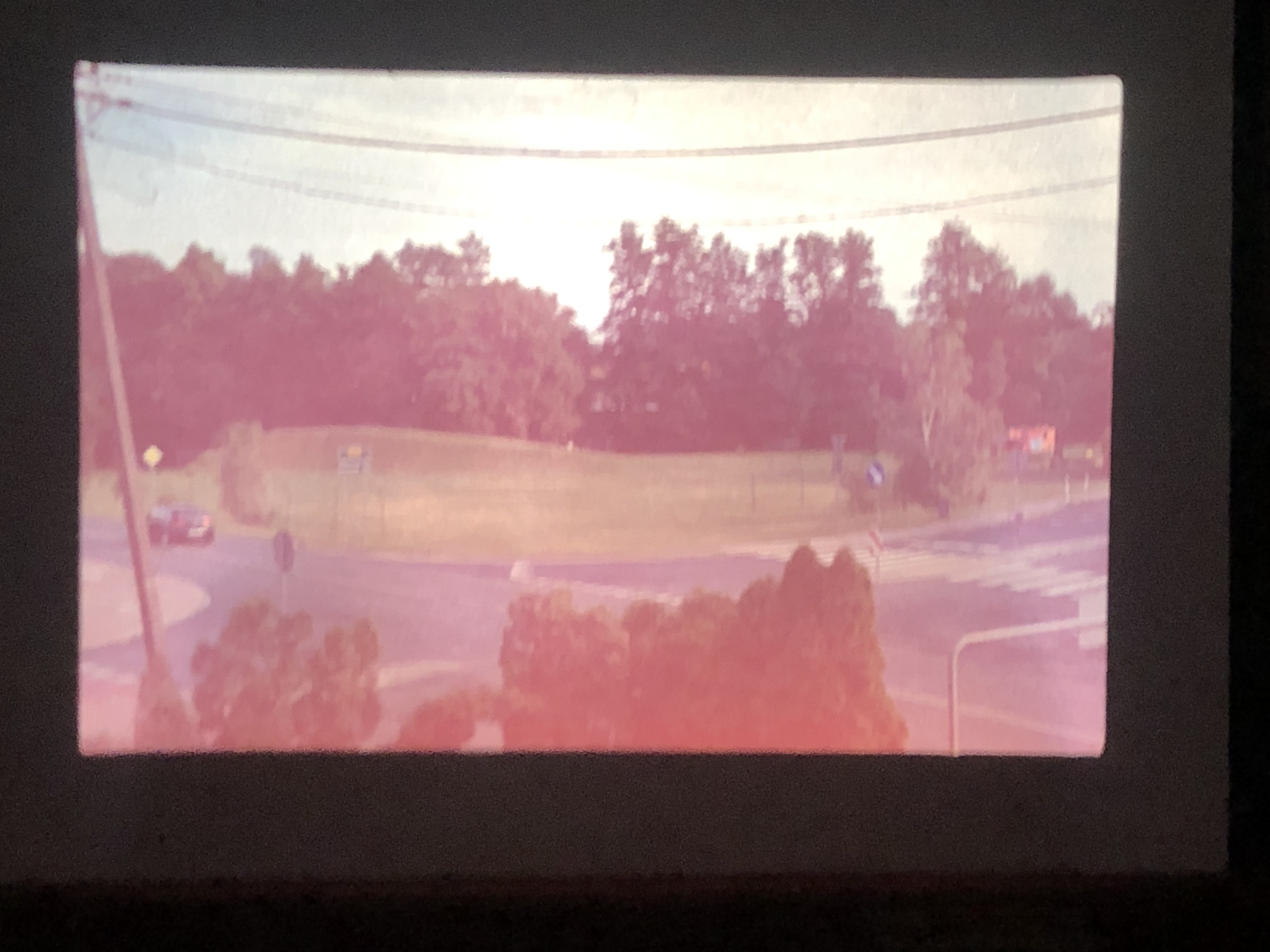

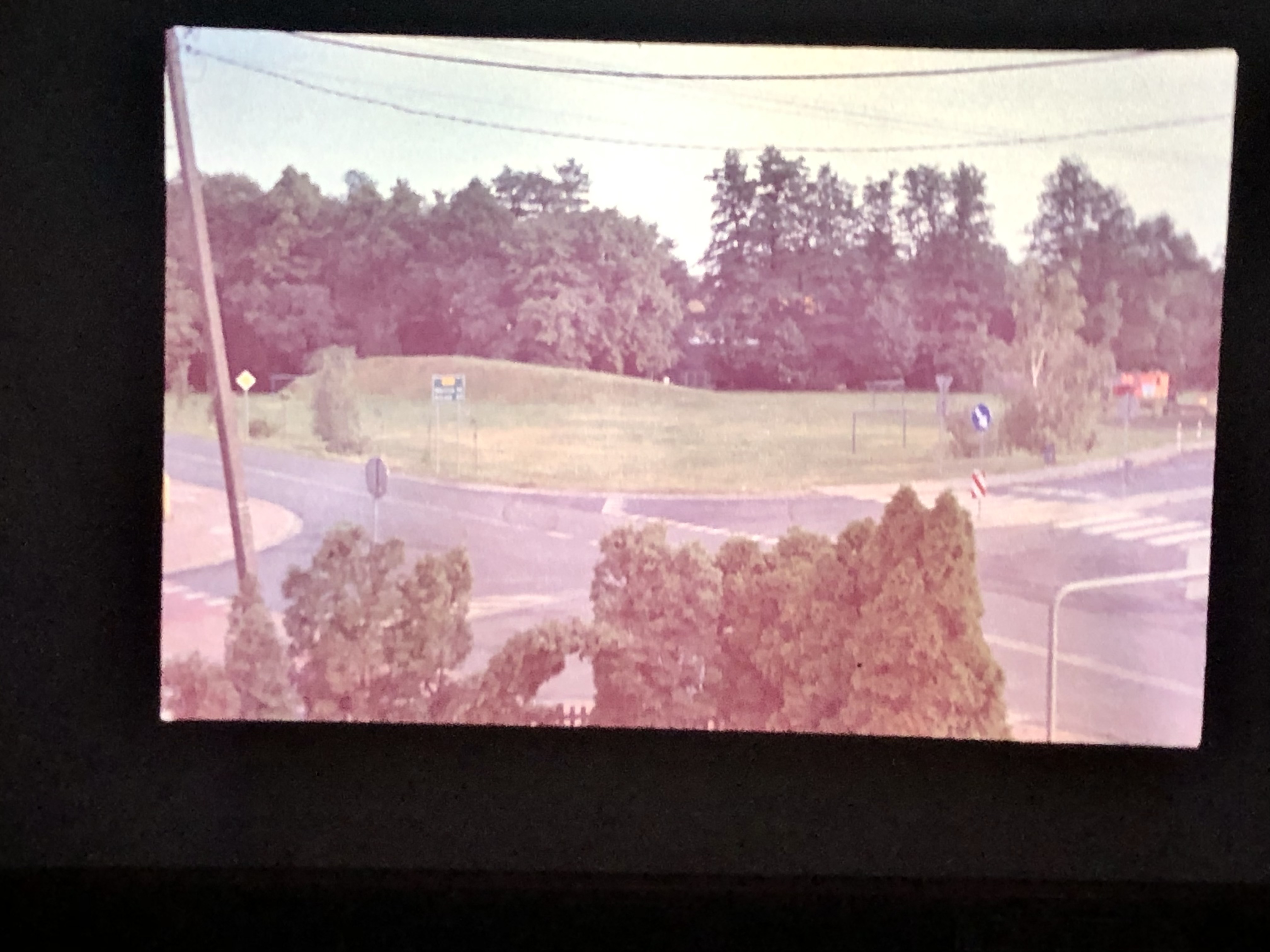

W tej chwili nie. Dlatego napisałem, że trochę na to poczekacie ale dotrzymam słowa. Poza tym nie muszę zużywać całej tylko pstryknąć kilka klatek a następnie w ciemni odciąć i od razu załadować w koreks :-)
Nie mam innej opcji na wywołanie slajdów. W okolicy fotolaby żadne nie zajmują się E6 a w wysyłki nie chcę się bawić bo wyjdzie drożej niż sama rolka jak się policzy w dwie strony wysyłkę i samo wywołanie.
A tymczasem obiecałem zdjęcia obrazu wyświetlonego na ekranie, oto one:
Klatka najlepsza (50ASA):
Klatka najgorsza (100ASA):
Na obu zdjęciach widać czerwony zafarb, w rzeczywistości klatka zrobiona na 50ASA ma go tylko lekko widocznego od dołu, klatka zrobiona na 100ASA po całości jest „zaczerwieniona”.
Mnie efekt uzyskany przy naświetleniu na 50ASA odpowiada. Tak jak wspominałem wcześniej - dobrze zdaję sobie sprawę z tego, że film jest stary co na pewno ma wpływ na uzyskiwane efekty a po drugie proces nie ten co także może mieć (i zapewne ma) swój wpływ.
Nie próbuje absolutnie nikogo przekonywać, że to jest sposób lepszy od dedykowanego procesu. Pokazuje tylko, że się da i wychodzi to moim zdaniem o wiele fajniej niż wywołanie takiego filmu na negatyw.
P.S. Jak naświetlę całą rolkę, to spróbuje nieco wydłużyć czas pierwszego wywołania. Bo strasznie ciemny mi ten film wyszedł.
