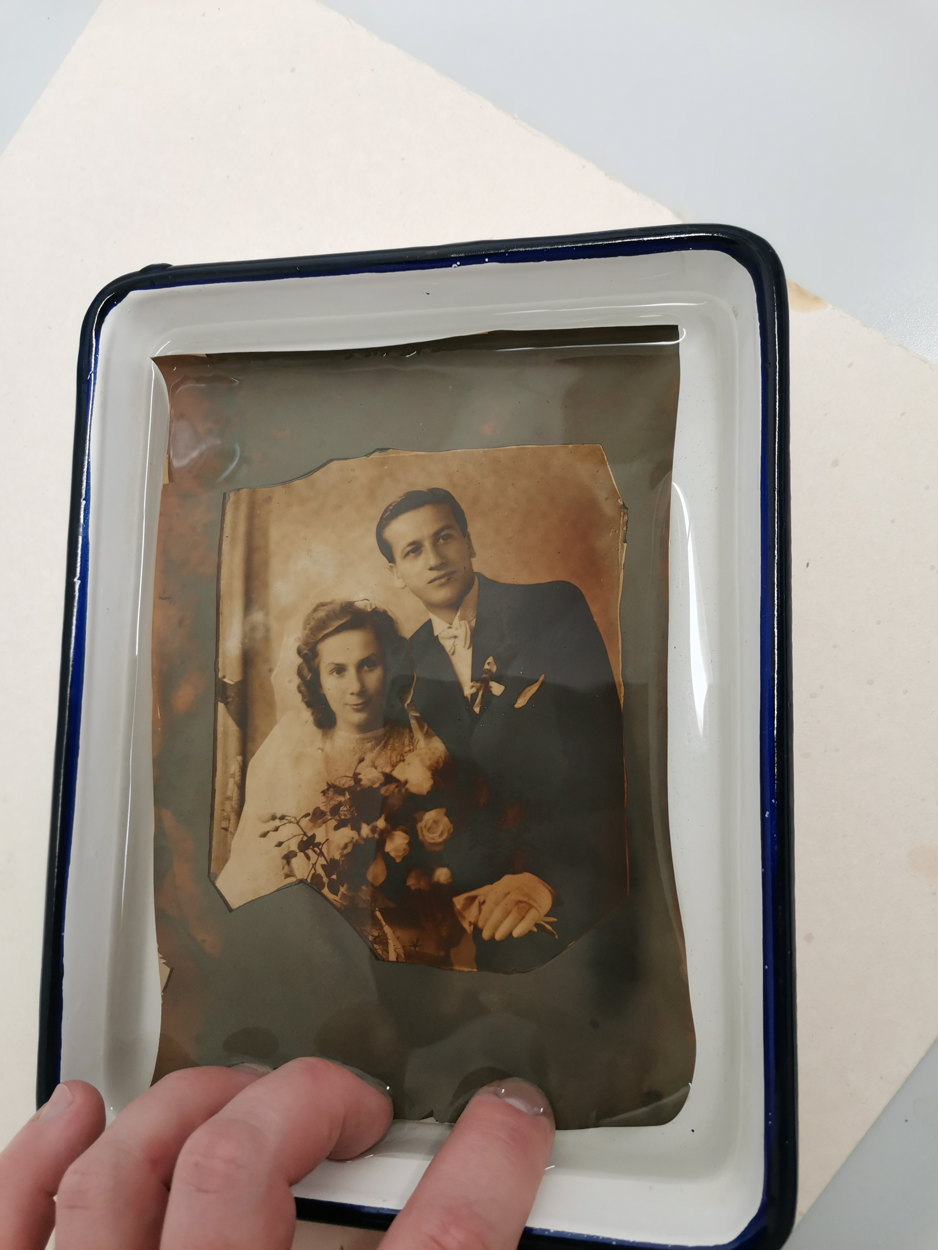

Nie wiem czy to pasuje, bo odbitka POP a nie wywoływana, ale nie da się brać pod uwagę wszystkiego zakładając wątek. Pierwsza udana odbitka kolodionowa, miałem problemy z odspajaniem warstwy kolodionu, po majówce mam nadzieję zobaczyć odbitkę bez spękań. Teraz jeszcze muszę przysposobić swoje własne negatywy 4x5 zamiast zabytkowych.

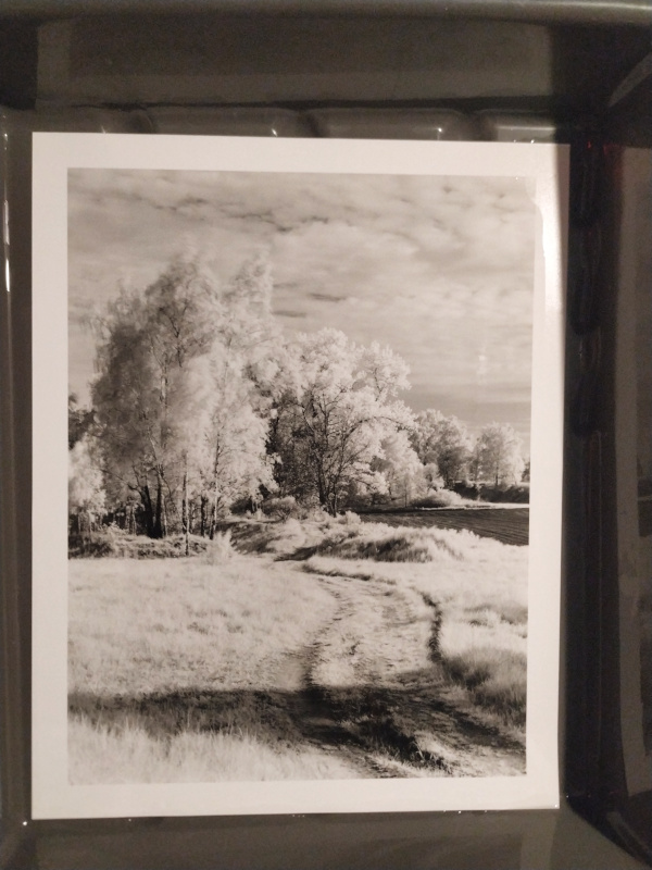

Posty: 739
4x5, nikkor 210mm do naświetlania filmu, z niestandardową dla niego średnicą 77mm na zewnątrz, rollei ir 400, 24x30 ilford mg v, jeśli chodzi o obiektyw do naświetlania papieru, to chyba pamiętam ogniskową - zdaje się, że jest to 135mm.
O ostrości niewiele da się powiedzieć dobrego, bo wiało tak, że bujało operatorem, nie mówiąc już o aparacie i statywie, czas naświetlania klatki coś z 6 sekund był, a materiał przeżył trzy ciemniowe przeprowadzki, letnie przechowanie pawlaczowe pod dachem i wielokrotne ładowanie i wyładowywanie z kaset. Zresztą jest już kilka lat po terminie. W tym roku zużywam wszelkiej maści resztki, które nie mają prawa spełniać pokładanych w nich nadziei :-)
