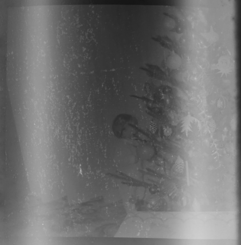

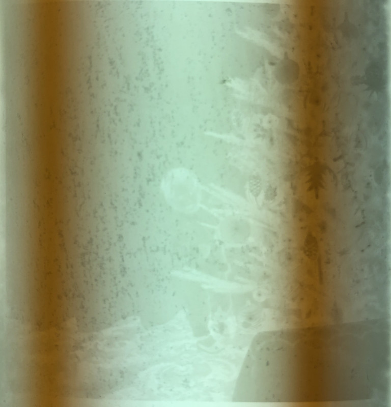

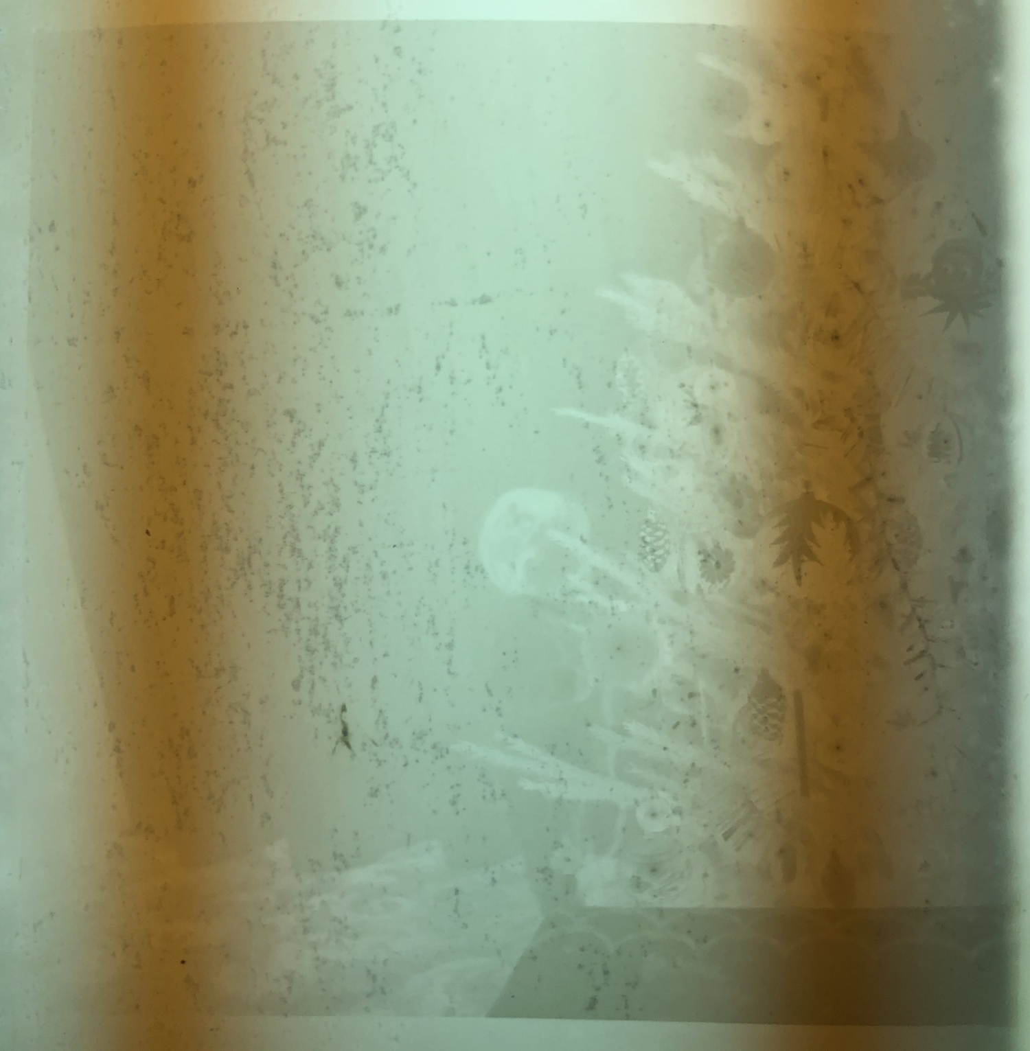

Ale się zadyma zrobiła w temacie :mrgreen: Większa niż na tym nieprawidłowo wywołanym anonimowym Fotonie :roll:
Nie obrażam się na forum. Wstrzymałem się chwilowo od udziału w dyskusji bo szło to w złą stronę. Wywołałem w tym, co miałem dostępne, nie wiedząc nawet co to jest za film i jak był naświetlany.
Aby przywrócić dyskusję na właściwe tory załączam zdjęcia wywołanego filmu na podświetlarce. Te paski to wina samej podświetlarki gdyż źródłem światła są w niej dwie świetlówki 8W zasilane klasycznym elektromagnetycznym statecznikiem. Na filmie nic takiego nie ma.

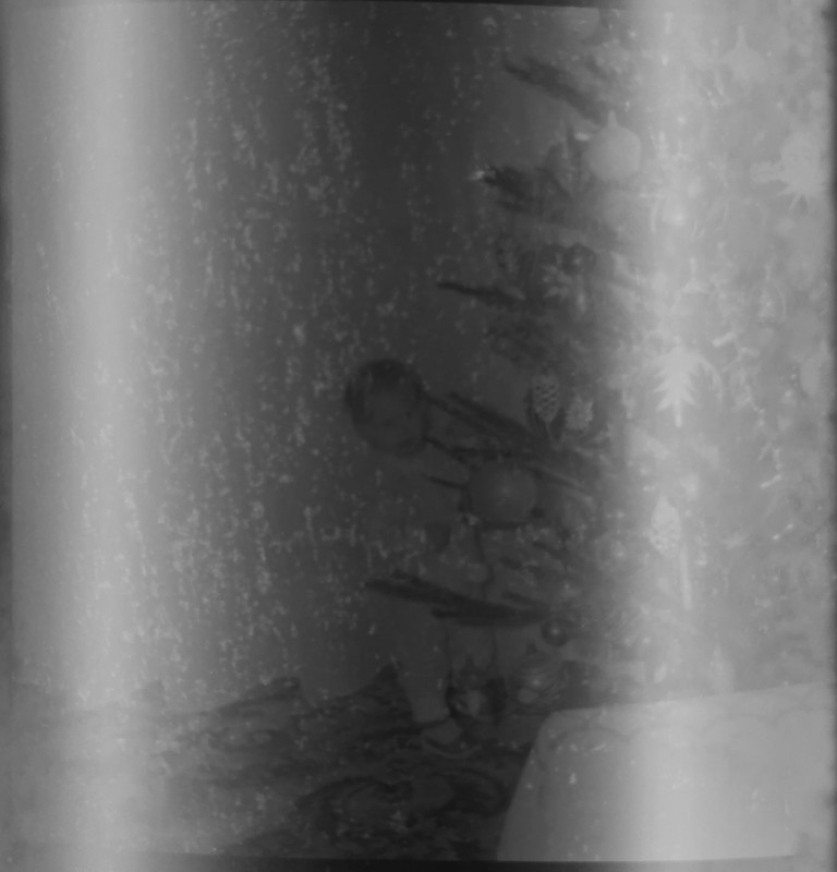

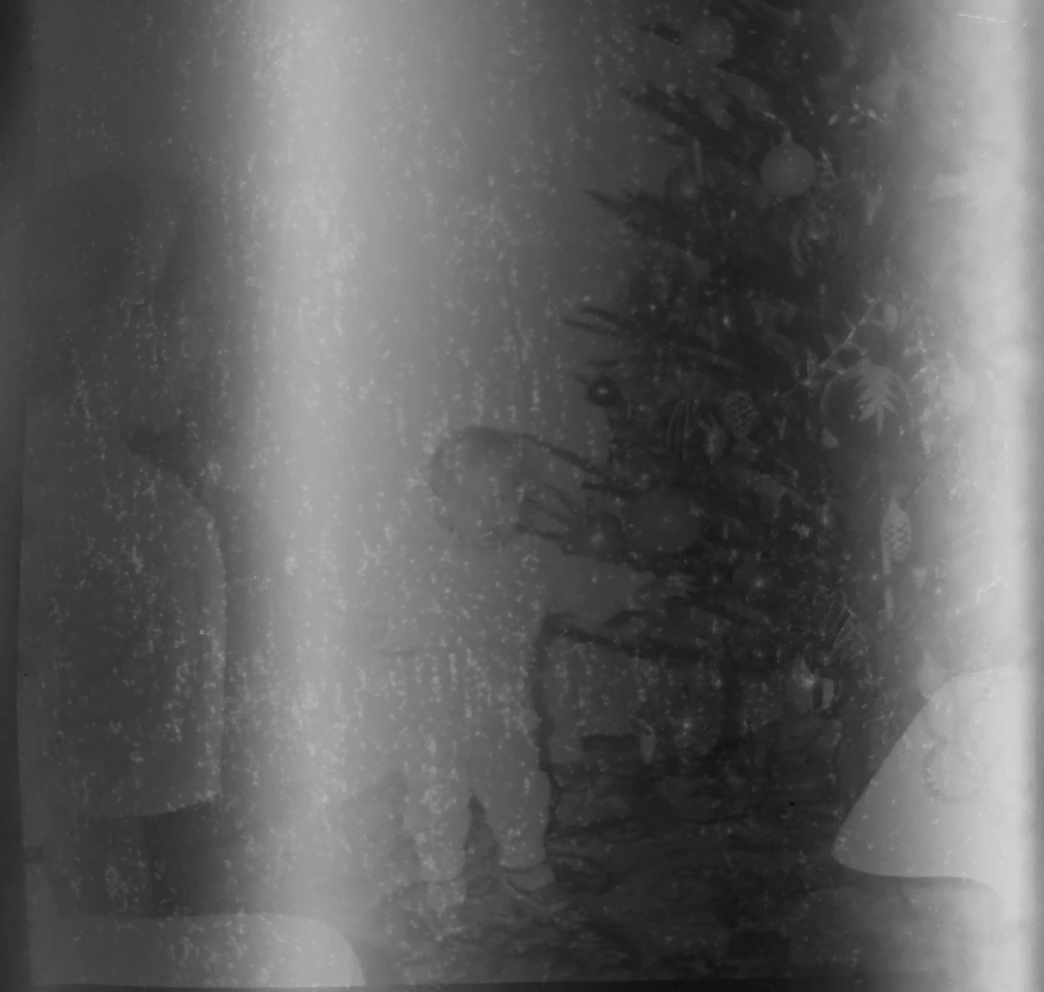

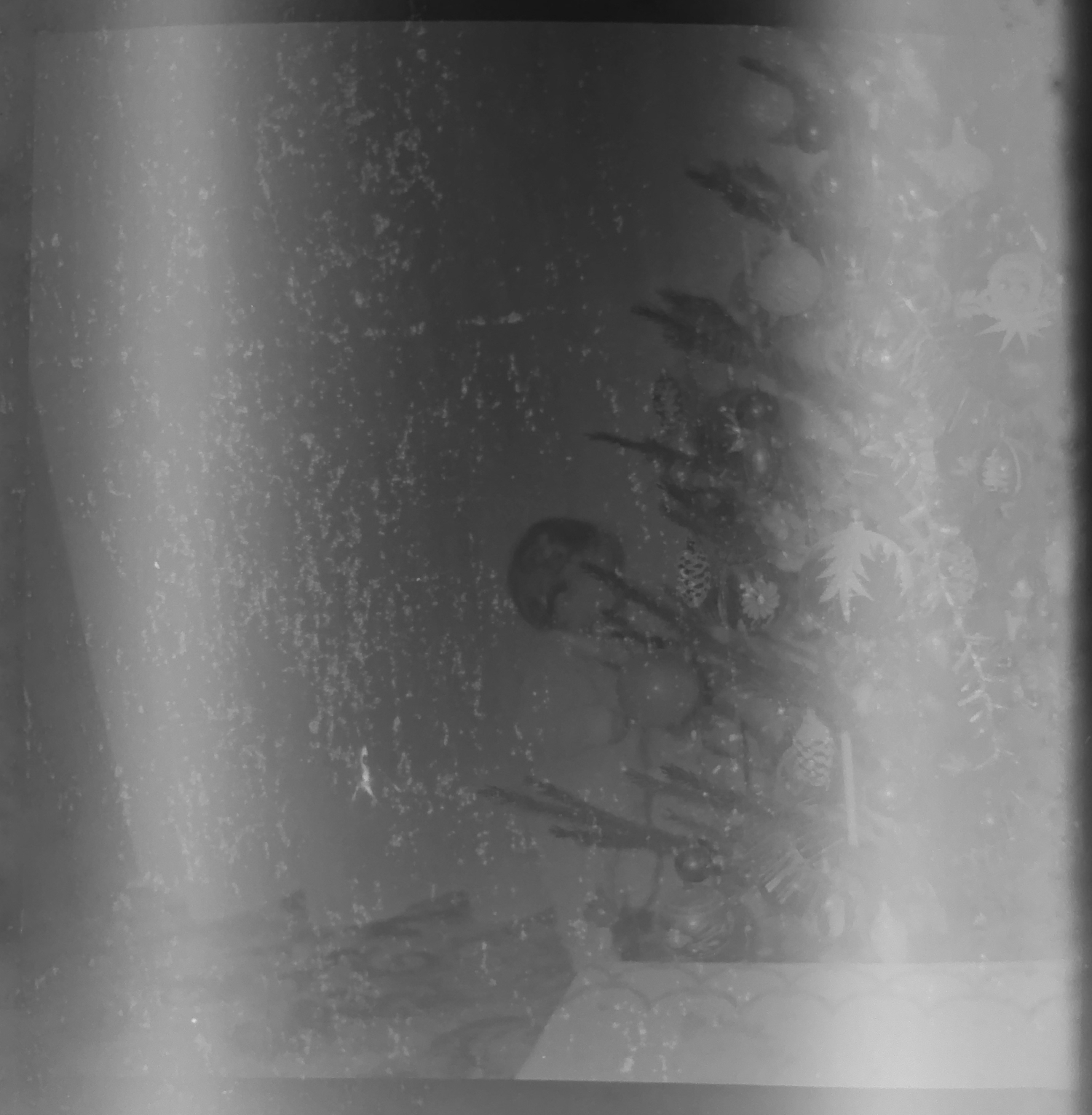

I to samo ale po odwróceniu kolorów i zmianie na odcienie szarości w Irfan View:
Szkoda, że nie mam skanera do filmów typu 120.
Posty: 3548
EE2 pisze: 16 kwie 2024, 20:45 Wywołałem w tym, co miałem dostępne, nie wiedząc nawet co to jest za film i jak był naświetlany.
Bez urazy, ale co jest irytującym, to fakt, ze nie wyciągasz wniosków. Miales wlasciwy wywolywacz, ale nie uzyles go prawidlowo. Zamiast rozcieczac wywolywacz w nieskonczonosc i beltac przez godzine, nalezalo zrobić mocny roztwór i negatyw wywolac krotko. Temat przewijal sie kilkukrotnie juz przez caly watek. Co w tym jest niezrozumiałego?
EE2
Posty: 545
Lokalizacja: Stęszew
Post autor: EE2 »
Bez urazy ale nie wiem ile razy pisałem, że nawet nie wiem co to za film. A nie wiedząc co to jest jak miałem dobrać czas wywoływania?
Brak tej istotnej informacji sprawił, że postanowiłem to zrobić tak a nie inaczej. Szczerze to ja się w ogóle nie spodziewałem, że cokolwiek mi wyjdzie bo film stary, nie wiadomo jaki, nie wiadomo jak przechowywany i jak był naświetlany. A jednak coś wyszło. Mimo hejtów postanowiłem pokazać co uzyskałem. Nie mam skanera do średniego formatu więc póki co mogę tylko pokazać zrobione telefonem zdjęcia negatywu na podświetlarce.
P.S. Na kilku stronach internetowych o fotografii tradycyjnej jest opisana metoda wywoływania starych filmów w Rodinalu 1+100 przez godzinę z dodatkiem KBr w ilości 1g KBr na 1L roztworu. Oczywiście KBr jako antyzadymiacz. Ty i paru innych piszecie o mocnym roztworze i krótkim wywoływaniu. Chyba najwyższa pora aby doposażyć swoje domowe fotolaboratorium w KBr bo starych filmów do wykorzystania mam spory zapas tak więc jest na czym przeprowadzać testy.
