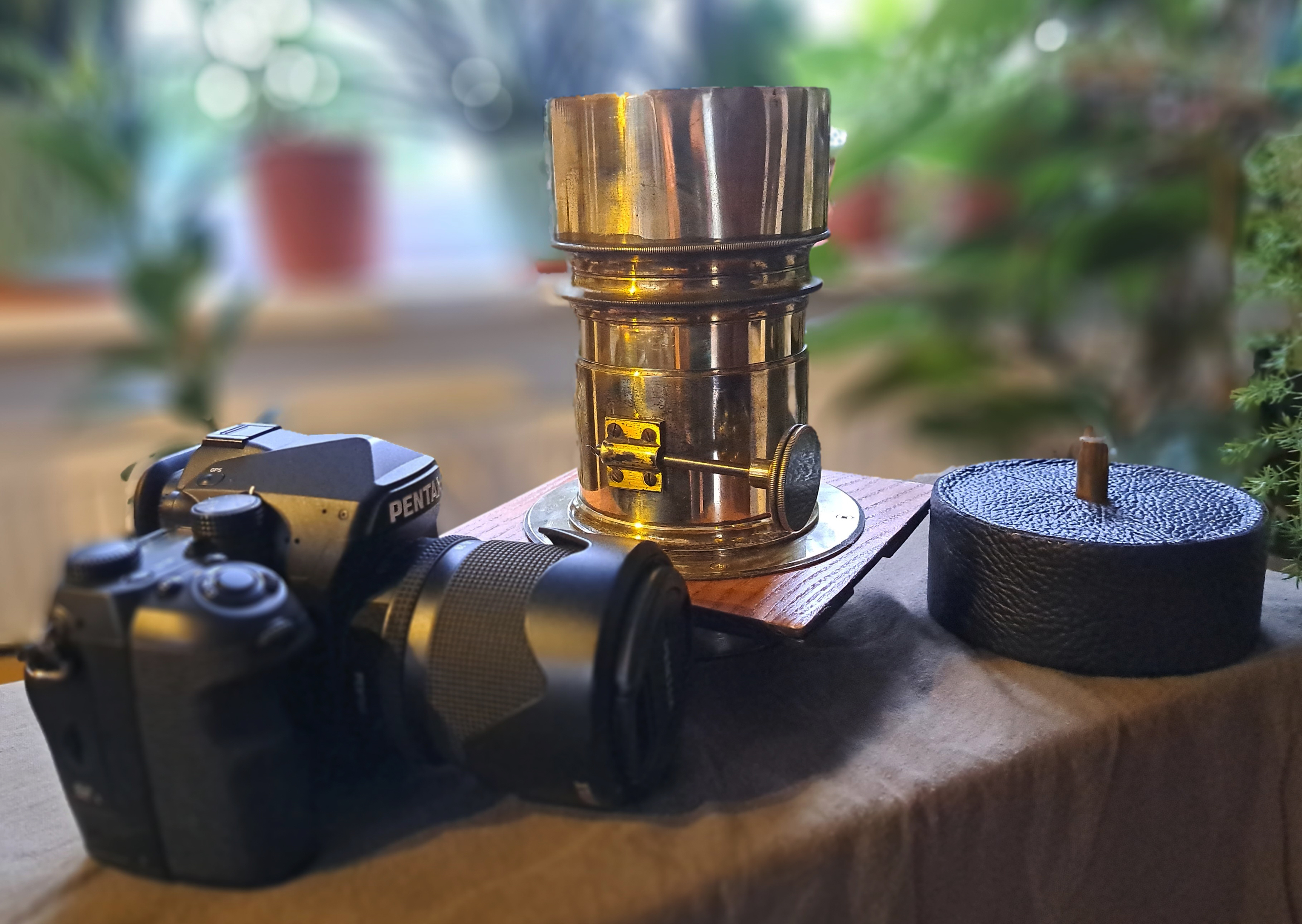

A ja wywołałem próbne negatywy. Dociąłem błonę x-ray Fuji UM-MA z 24x30 na 8x10". Zrobiłem zdjęcia suchych badylków moim DIY drewniakiem z obiektywem Derogy (Petzval) 290/3,8 i jest świetnie, ostro i wyraźnie. Jedyne nieostre zdjęcie to to, które robiłem przy f3,8 z czasem 1/2 s. Nie dałem rady zdjąć i założyć kapturka na obiektyw bez poruszenia sprzętu :lol:
Czułość błony przyjąłem na ISO 12 (podobnie jak świeciłem Carestream).
Wywoływane w R09 1:25 przez 3 minuty - kręcony Jobo. Ok 19 - 20 stopni. Potem przerywanie, utrwalanie 3 min i płukanie 3 min pod bieżącą wodą. Na koniec setka spirytusu... i suszenie.
Zgodnie z zakorzenioną tradycją negatywów tutaj pokazać nie mogę... :-P :-P :-P

jerezano pisze: 06 sty 2024, 09:18 Na koniec setka spirytusu... i suszenie.
Setka spirytusu podczas wolania? Szacun. Czy to te negatywy tak chlejo?
Sciaganie i zakladnie kapturka to faktycznie srednio dobry pomysl. Wystarczy przyslonic bezdotykowo obiektyw czymkolwiek (np. wlasna reka) i zamknac lub otworzyc obiektyw unikajac w ten sposob poruszenia.

Post autor: jerezano »
Nie jestem zbyt mały, ale ten sposób zasłaniania/odsłaniania obiektywu nie wchodzi raczej w rachubę. Trudno jedną ręką zasłaniać, a drugą wyciągać blendę z kasety i zaraz ją wkładać bez poruszenia całym aparatem. Poza tym mówimy o sprzęcie dosyć dużym i przy wyciągniętym miechu trudno to zrobić. Przy tym obiektywie pozostaje zakładanie przysłon (wewnątrz) czyli wydłużenie czasu i tak też robię. F16 to na zdjęciu i tak minimalna głębia.
Zresztą dłonią się i tak skutecznie zasłonić nie da bo średnica obiektywu to ponad 7 cm.

jerezano pisze: 06 sty 2024, 09:45 Przy tym obiektywie pozostaje zakładanie przysłon (wewnątrz) czyli wydłużenie czasu i tak też robię. F16 to na zdjęciu i tak minimalna głębia.
Ja bym zrobił na niego migawkę. Klapką którą się podnosi sznurkiem a opada pod własnym ciężarem.
Posty: 3516
jerezano, To byl tylko przyklad. Mozna to robic czapka lub innym nakryciem, po przyslonieciu obiektywu poruszenie nie ma juz znaczenia. Wierz mi, pisze z praktyki
