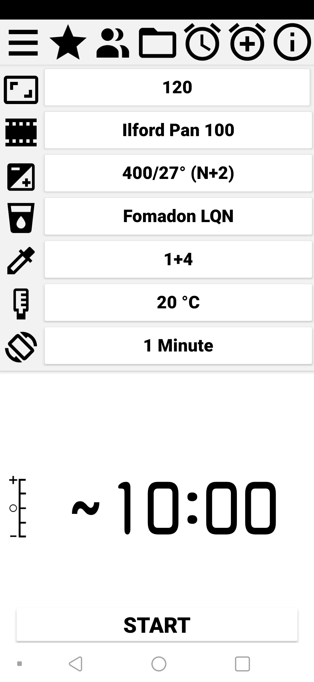

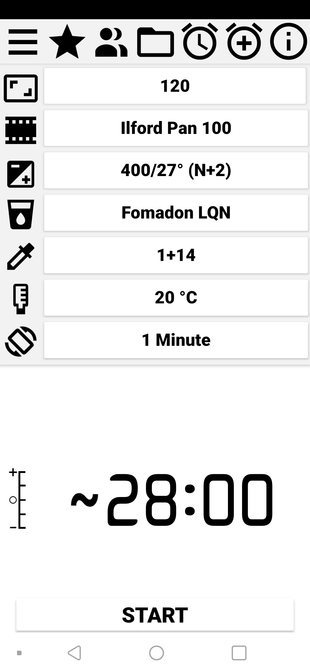

PhiLiXer pisze: 02 cze 2023, 22:47 nie ma jakiegoś lepszego rozcieńczenia?
Nie wiem czy lepsze, ale większe jest. Koledzy dobrze prawią - eksperyment to nie najlepszy pomysł.

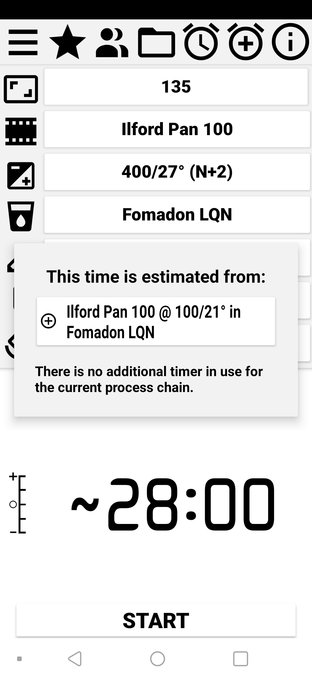

PhiLiXer pisze: 03 cze 2023, 10:11 czy ten czas się różni od 120?
Nie, czasy są takie same dla 135 i 120. Te czasy są z "Film Developer Pro", aplikacja na Androida. Czasy są wyliczone na podstawie:
