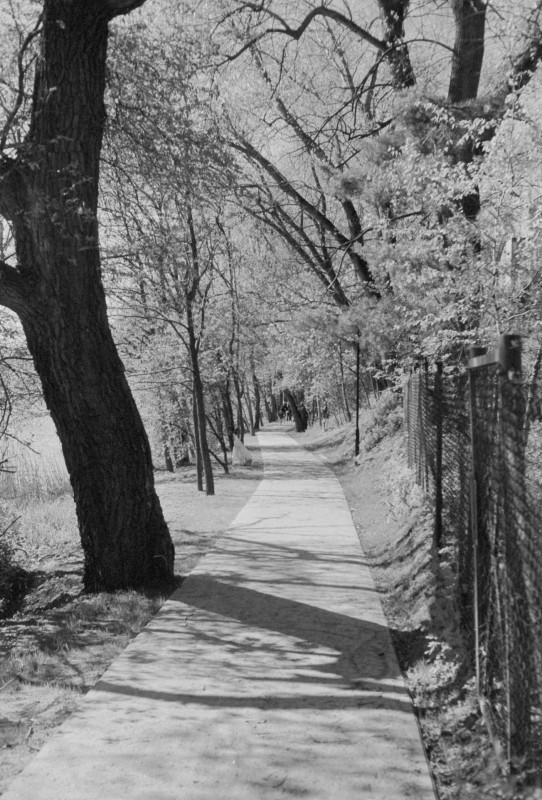

Posty: 1982
Foma 100@100 (135). Rodinal 1:50, 21°C, 7 min. Agitacja moim, od wielu lat stosowanym sposobem: pierwsza minuta ciągłe powolne obroty, poźniej przez 10 sek na początku każdej minuty.
Revueflex AC2 (Chinon CE4) + Revuenon 45/2,8 ("naleśnik") + filtr żólty (2x).
Skan Minolta Dual II. Zerowe ustawienia. Skanowane jako slajd. Odwrócone w IrfanView. Bez korekt. Zwiększono tylko Gammę i zmniejszono liniowo o 50%. Dla pokazania na forum zapisane w .jpg bez wyostrzania.
