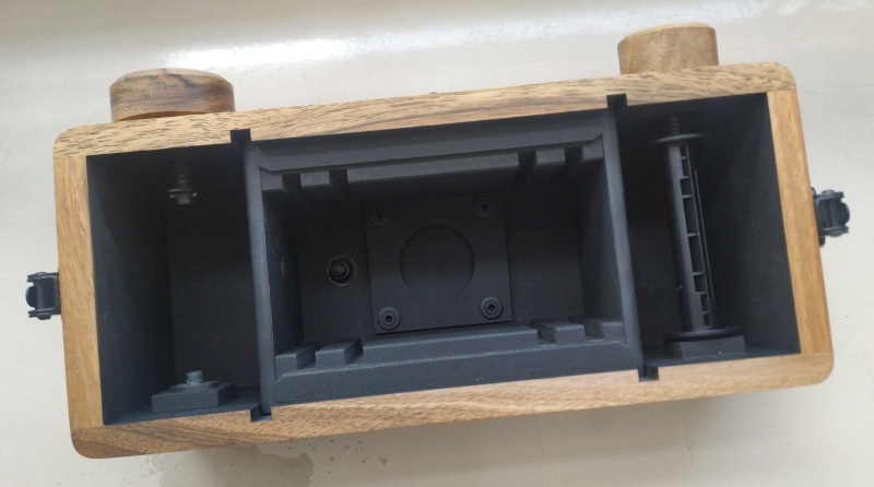

Z innej beczki. Jakiego pochodzenia sa na Twoich stykach te trojkaty na brzegu obrazu? Czy ten dziurkowiec ma taka swoista maske na negatywie?

oKuba pisze: 25 kwie 2023, 23:48 Jakiego pochodzenia sa na Twoich stykach te trojkaty na brzegu obrazu?
To oczywiście wynik mojej megalomanii. Hasel ma 2 trójkąty, to ja muszę mieć 8 ;-)
A poważniej, to jest skutek pustych przestrzeni wycięć na ograniczniki formatu. Może być 6x6, 6x9 lub 6x12.
