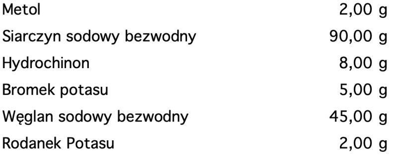

Posty: 10513
EE2 pisze: 10 kwie 2023, 21:50 Polecam każdemu, kto chce się zająć cz-b odwrotkami książkę Jana Piechury
Bo to proces Fotonu, moim zdaniem jeden z bardziej userfrendly ever. Ja z niego zmieniłem tylko Fenol na kosakowski bodaj D19. Slajdy są ciut cieplejsze.

EE2
Posty: 549
Lokalizacja: Stęszew
Post autor: EE2 »
Fenal kupiłem gotowy z Fomy :-) Samemu nie składam, nie czuję się w tym temacie na tyle pewnie póki co.
Wybielacz i klarownik złożyłem samodzielnie, ale to tak proste receptury, że nie ma co w nich skopać :-D
Posty: 10513
To wyżej to na kuchennej wadze złożysz. Ale nie żebym jakoś naciskał. Fenalu też używałem i jest ok. Tylko taki zimny.
