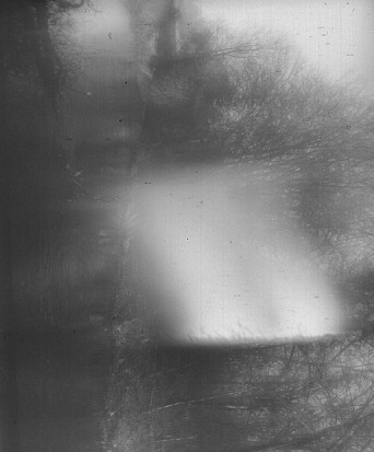

I u mnie ten numer tez zaczyna sie na 5322, czyli ten sam rocznik na to wychodzi. Mam takie podejrzenie, ze ta scianla dociskowa jest niekompletna. Nigdy nie widzialem takiej jak ta moja, ktora nie jest plaska a ma wglebienia. Ale tez nie jestem specem od starych aparatow.
Zaswietlenia sa, ale zaczynaja sie dalej, nie po trzeciej klatce jak poprzednio. Zakleilem tasma to srodkowe okienko i wyciagalem film z aparatu w worku a mimo wszystko sa. Pozniej wrzuce jak wygladaja te negatywy.
Posty: 3599
W zalaczniku negatywy. Pomiedzy klatkami tez widac, ze swiatlo pada na emulsje. Dzisiejsze sa b. jasne, gdyz to mgla byla w polaczeniu ze sniegiem i szronem
I jeszcze pytanie. Czy Wasze scianki maja uszczelki z dolu i gory?

oKuba pisze:W zalaczniku negatywy. Pomiedzy klatkami tez widac, ze swiatlo pada na emulsje. Dzisiejsze sa b. jasne, gdyz to mgla byla w polaczeniu ze sniegiem i szronem
u mnie są tylko cztery kawałki aksamitki w końcach zagłębień klapy:
tu zdjęcia strony górnej, ale w dolnej też są. a tak to wszędzie goła blacha, tylko malowana.
pod wizjerem i dalmierzem to w tym rowku nawet jakieś błyszczące metale widać.
wczoraj w nocy jak przeglądałem internety, to widziałem taki model jak Twój, z tłoczoną płytką dociskową i z wkładką 6×4,5, co mnie zaciekawiło, bo wkładka miała ślady używania z blokadą zasuwy, a te drzwiczki chyba takiejże nie posiadają.

rbit9n, Dzieki wielkie. Przyjrze sie temu ponownie jak wroce do domu. U mnie aksamitu nie widac, a tylko jeden (!) podlozny rowek ma cos w rodzaju uszczelki, wyglada jak plaski sznurek. Zrobie zdjecia.
Chyba bez fachowej reki sie nie obejdzie. Szkoda by bylo odpuscic, gdyz obiektyw fajnie rysuje i dalmierz funkcjonuje rowniez poprawnie

oKuba pisze: 15 sty 2022, 23:05 Pomiedzy klatkami tez widac, ze swiatlo pada na emulsje.

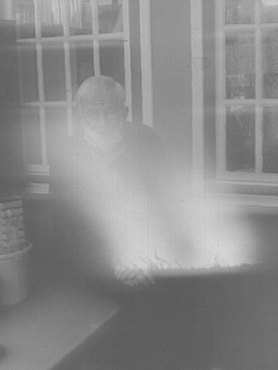

Czekaj, czekaj. Ja się chyba domyślam, co to może być. Równe brzegi zawsze takie same, zawsze w takim samym położeniu względem klatki. Tak? Nie jakaś plama z przecieku. To jest jakiś "dziki" obraz ze źródła światła, który wszedł bardzo bokiem obiektywu i odbił się od powierzchni mieszka. Miałem coś takiego u siebie:
Zauważ, że te frędzle na dole zaświetlenia są identyczne na kompletnie niezależnych zdjęciach. To jest krawędź szwu mieszka.
Jeżeli jeszcze mi się nie myli, i masz koło obiektywu ten odchylany filtr, no to mogło się z niego zrobić piękne lusterko do rzucania takich podświetleń.
Posty: 3599
PPaweł, Ale wtedy musialy by byc na wszystkich klatkach no i nie na przerwach pomiedzy nimi. Chyba jednak nie
