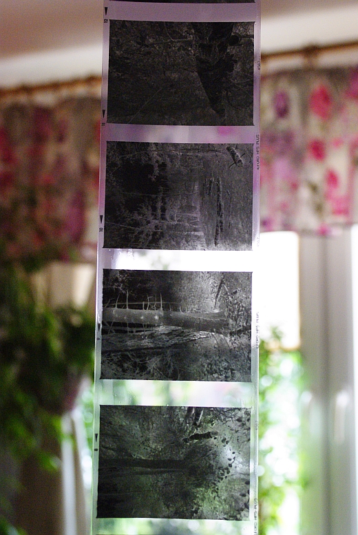

HP5+ @800 z dzisiejszej leśnej łazęgi
ID-68 [8x] 19* 10'
kontrast jest mniejszy niż sugeruje tło zdjęcia, jest ładny i zrównoważony, że się tak wyrażę 8-)
