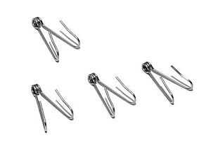

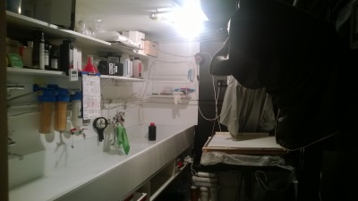

Linhof
Posty: 285
Post autor: Linhof »

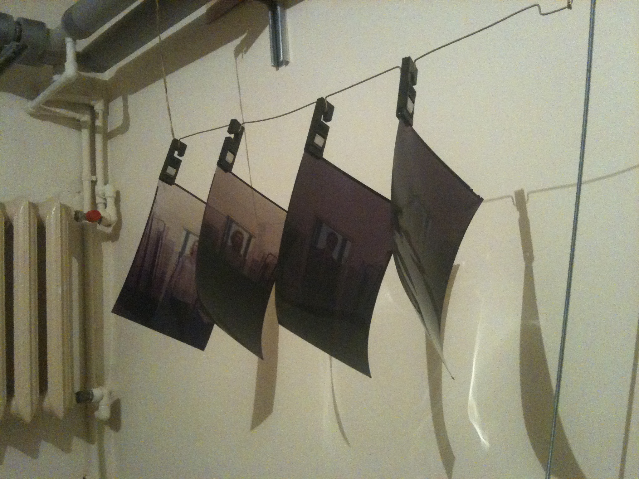

Najlepsze na świecie do szitek klipsy Kindermann + żyłki rozciągnięte pod półką w ciemni
Klipsy
Klipsy
Jej wysokość ciemnia
Technikardan + mała szklarnia
Posty: 10533
A co w nich jest takiego the best? Serio pytam.
Linhof
Posty: 285
Twardość sprężyny jest tak dobrana, że wyciągam szitki z holdera 4x5 korexu jobo bez użycia rąk (znaczy nie dotykając negatywu), z drugiej strony nie zostawiają najmniejszych śladów na negatywie (żadnych odkształceń, gór, ani dolin).

za dużo śmieci w google, możesz zazdjęcić jak tego używasz, bo jakoś nie mogę sobie wyobrazić jak to ma działać.
jerezano
Posty: 499
Post autor: jerezano »
Prawdopodobnie lekko się ściska haczyki i spiralka łapie szitkę. Potem wiesza się na sznurku na rzeczonych haczykach... Tak to wydedukowałem, ja, Herlok Szolms.
Linhof
Posty: 285
Dokładnie tak, jak Kolega Jerezano opisał. Bardzo lubię te klipsy.

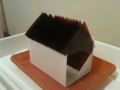

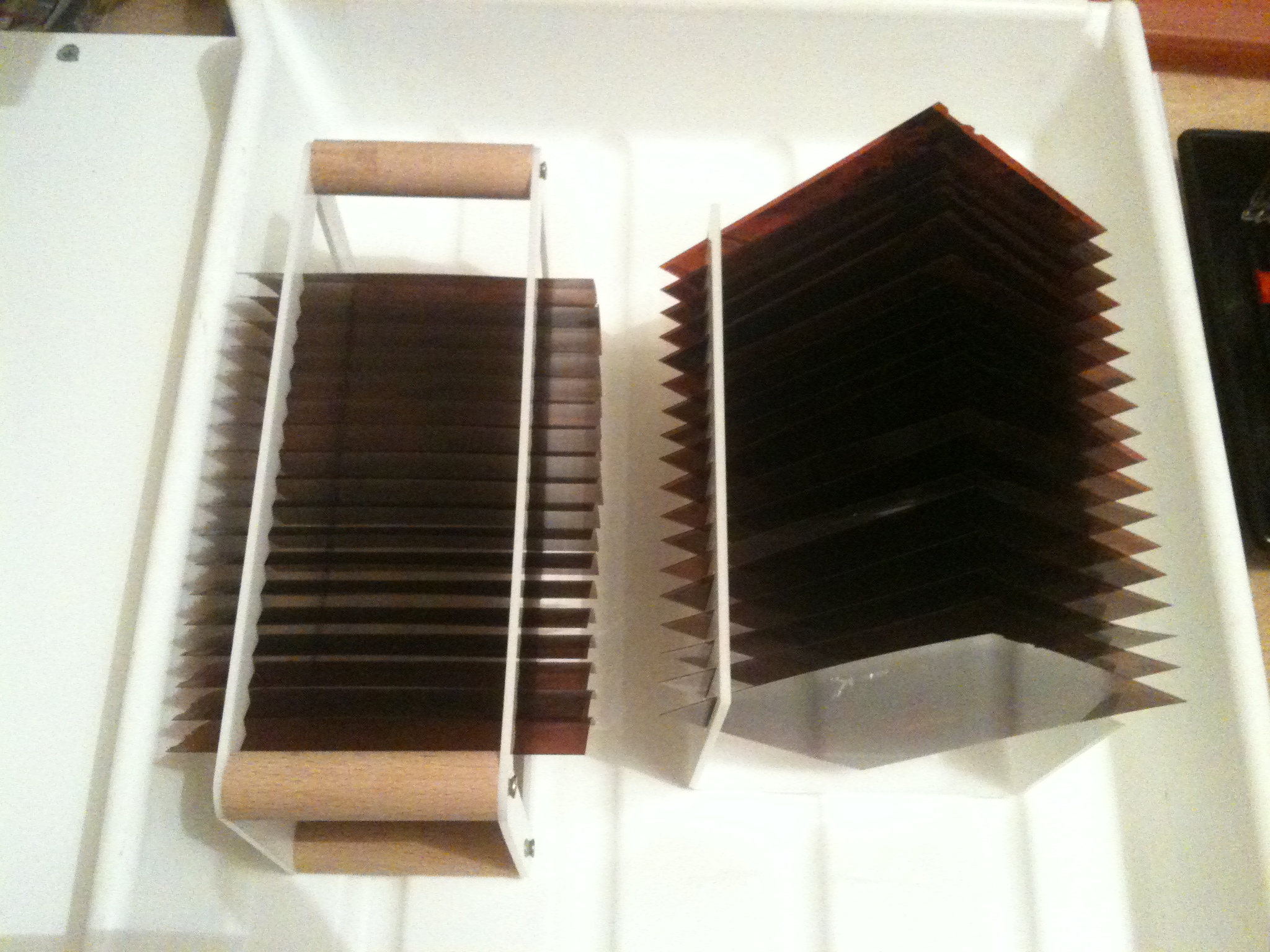

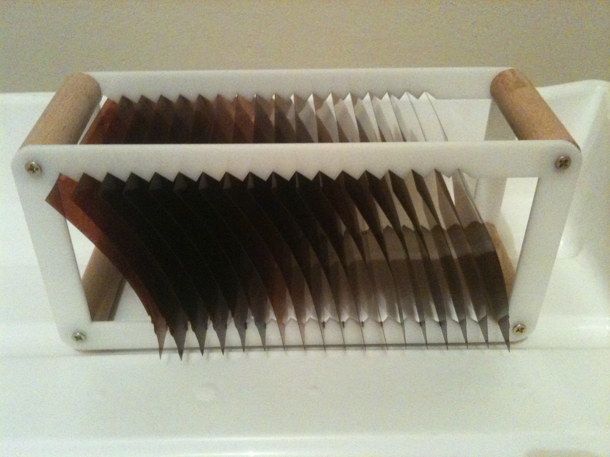

Lukasz
Posty: 30
Rejestracja: 17 paź 2008, 00:58
Post autor: Lukasz »
4 x 5 suszę tak jak na zdjęciach - moje własne patenty (mają swoje wady i zalety).
System do 8 x 10 nie jest jeszcze dopracowany...
4 x 5 - 18 szt. Negatywy wiszą pod kątem, trzy punkty oparcia.
4 x 5 - w praktyce wygląda to mniej więcej tak, plus od góry dodatkowa pokrywa.
4 x 5 - 18 szt. (3 koreksy po 6 szt.), dość szybkie w obsłudze rozwiązanie i mobilne (ustawisz gdzie chcesz). Cztery punkty oparcia, delikatne wygięcie błony.
