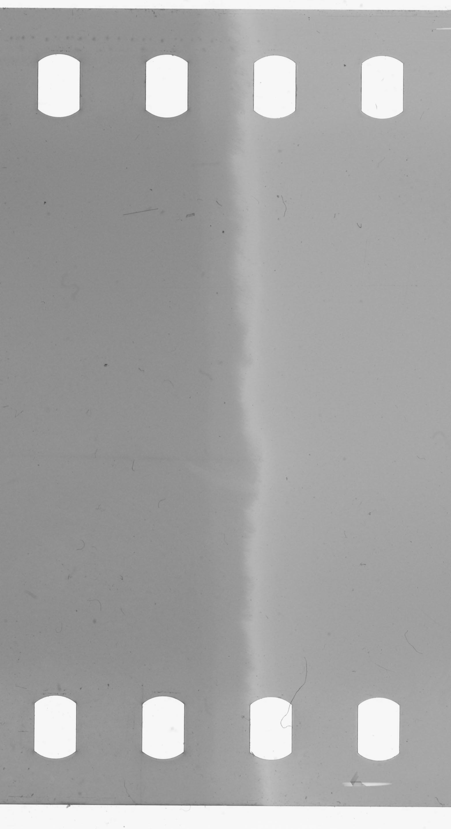

No więc tak.
Polypa skreślam z listy użytecznych materiałów. Moim bardzo skromnym zdaniem nie nadaje się ani na negatyw, ani na odwrotkę.
Kolejna próba z tym materiałem:
Czas pierwszego wołania 20 min, naświetlania klatek 12, 25, 50 ISO.
przyniosła takie oto efekty:
Dmax 3,04 - spadek w stosunku do 15 min o 0,3D.
Zadymienie 0,32 czyli w stosunku do 15 min wołania nic się nie poprawiło.
W projekcji nie wygląda to źle, ale mimo wszystko liczyłem na zadymienie rzędu nie przekraczające 0,2D
I kolejna ciekawostka. Ogonek poprzednio był prawie czarny. Słabo się wybielił, ok, potrafię to zrozumieć, ale ta próbka którą wołałem teraz, ogonek na światło miała wystawiony najwyżej 2 godziny. Z całej rolki w ciemni odciąłem naświetloną część i od razu nawinąłem do koreksu. Zapaliłem światło wyjąłem pozostałą część filmu zarobiłem końcówkę i zostawiłem na stole. Zabrałem się za wywoływanie poprzedniej próbki, a ten pozostały do aparatu włożyłem po wywołaniu próbki. Gęstość tego kawałka to aż 0,5D
A wygląda to tak. Z lewej ogonek, z prawej Dmin, a w środku piękny efekt "akutacyjny" z rotacyjnego wywoływania.
