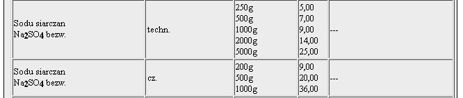

Ja widzę cenę 36zł

Jestem na ich stronie (chemik aip)

nie siarczan,a siarczyn sodowy Na2So3
nipen
