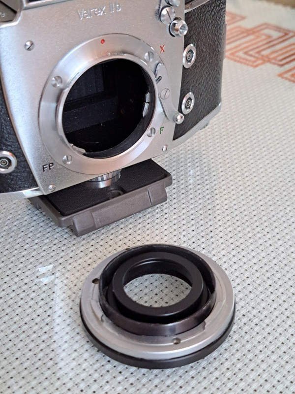

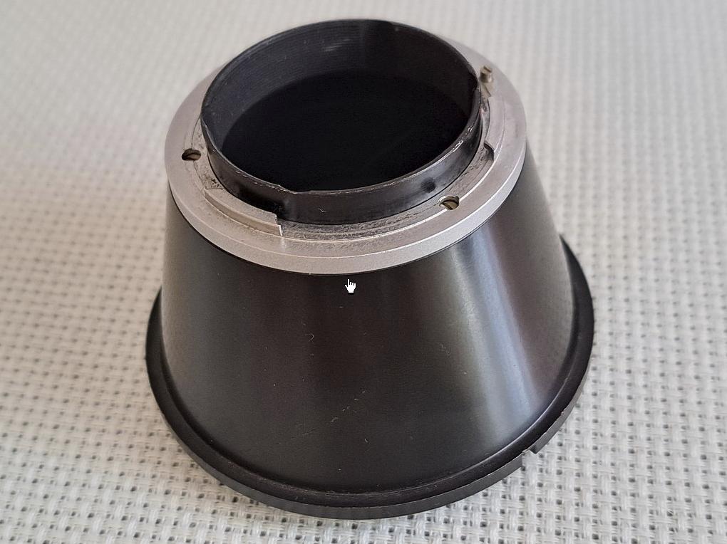

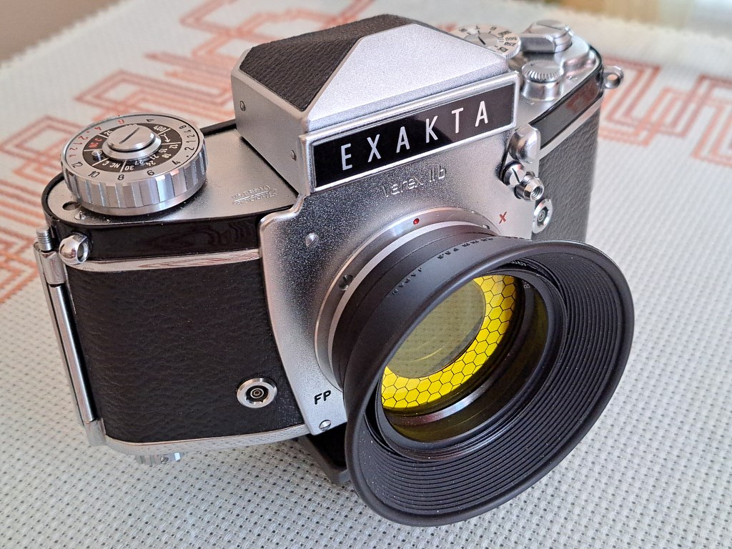

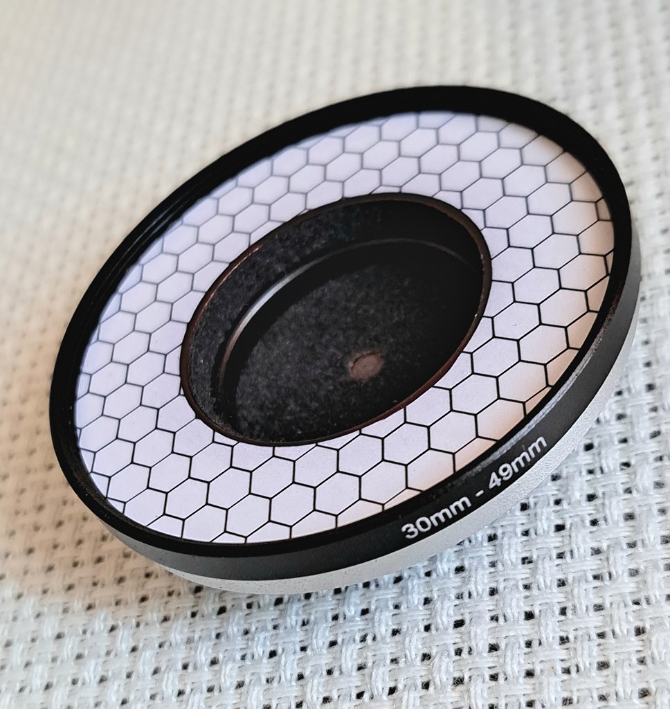

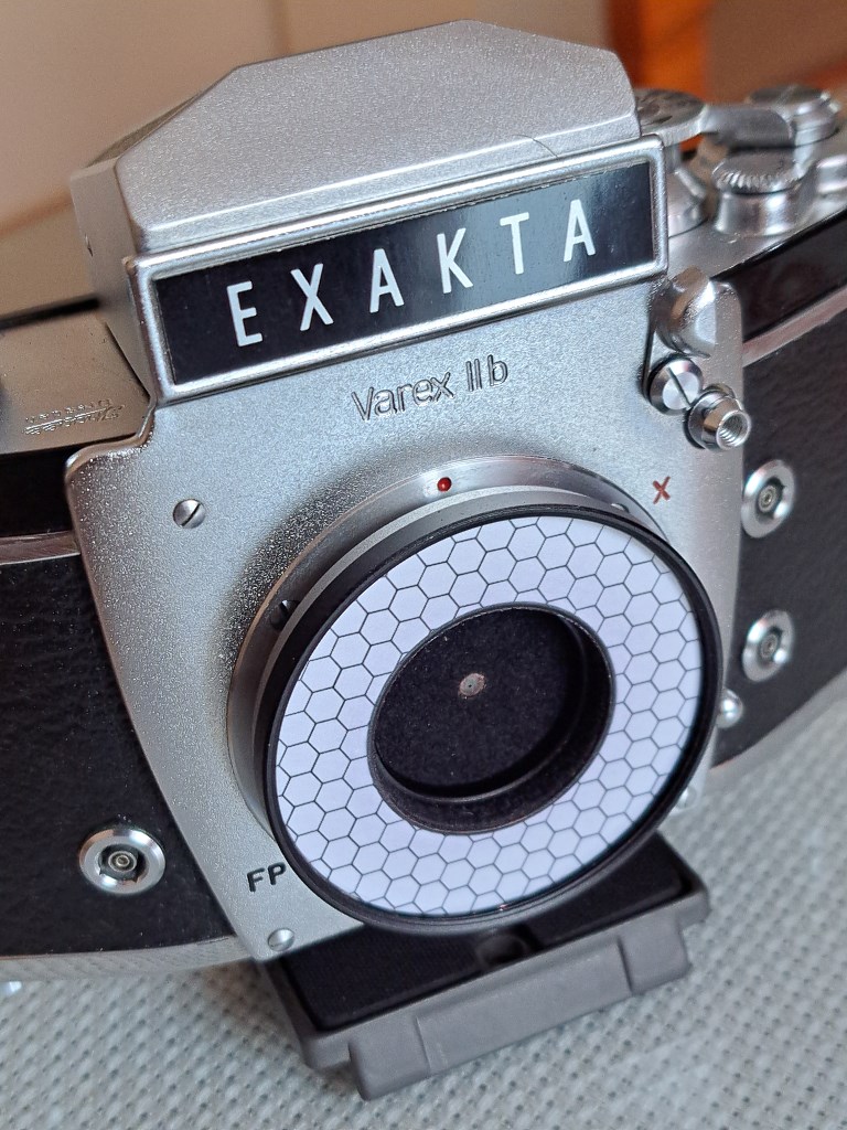

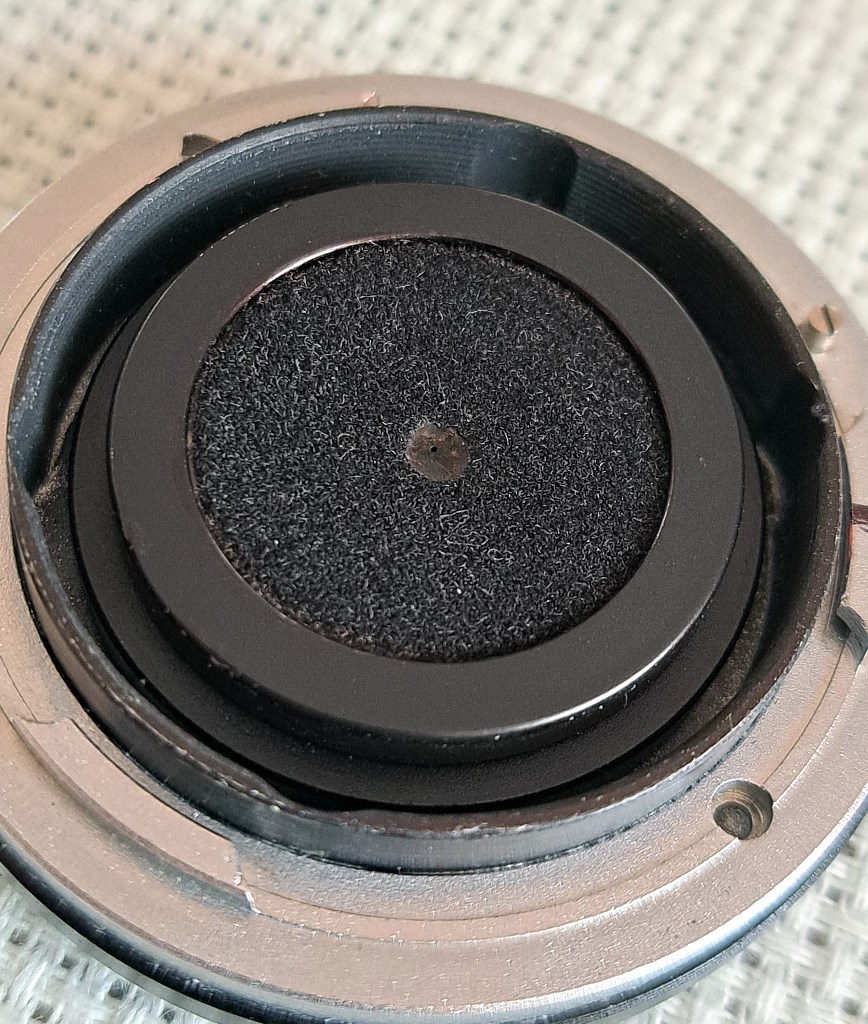

Ja również postanowiłem sprawdzić czy mi się fotografia otworkowa spodoba i właśnie dzisiaj zmontowałem sobie otworkowy "obiektyw" z mocowaniem do Exakty. Otworek w mosiężnej blaszce o grubości 0,1 mm wywierciłem samodzielnie, używając wiertła 0,3 mm. Otworek i niewielką przestrzeń wokół niego poczerniłem wykorzystując oksydę na zimno - pewnie jest trwalsza niż sadza, ale na pewno nie tak jak prawdziwa oksyda. Pozostały obszar na blaszce pokryłem okleiną welurową.

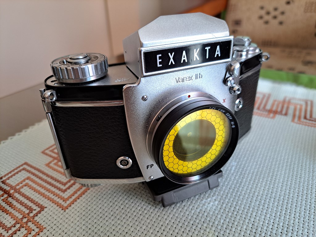

Do budowy "obiektywu" wykorzystałem mocowanie bagnetowe odkręcone ze starego adaptera oraz trzy redukcje filtrowe. Największa redukcja jest sklejona z mocowaniem bagnetowym, a dwie mniejsze umożliwiają wymianę blaszek. Zaletą wykorzystania redukcji filtrowych jest możliwość wkręcania filtrów i/lub osłony przeciwsłonecznej. Dzięki nim można także wprowadzić blaszkę bardziej w gląb komorę lustra, czyli uzyskać ogniskową krótszą niż w przypadku blaszki przytwierdzonej do dekielka/zaślepki gniazda bagnetowego.
Posty: 1651
Bardzo długie naświetlanie - porady
Wykonany przeze mnie "obiektyw" ma ogniskową 42 mm i otworek o średnicy 0,3 mm, co przekłada się na jasność (a w zasadzie ciemność) f140.

Obiektyw i tabelka wyglądają kosmicznie :-) Podoba mi się f140, zresztą podobnie, jak u oKuba f138.

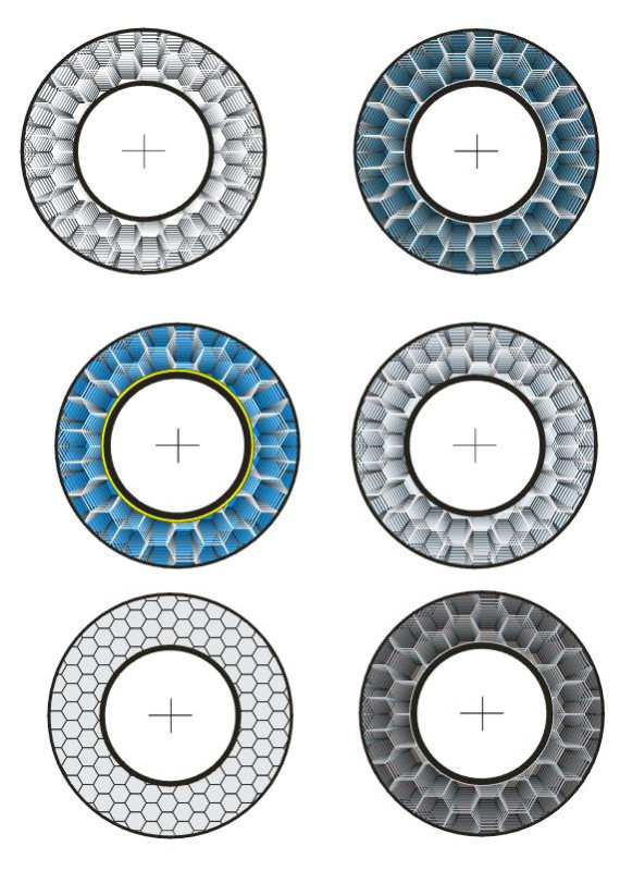

Ten wzorek w plaster miodu jest zajefajny. Ale sugeruję jednak dać w tym miejscu czerń, zeby sie nie odbijało w filtrze. Przy ostrym świetle może to "zamgławiać" obraz.
Druga rzecz : czy filtr z osłonką nie będą winietować?
Posty: 1651
Fredrixxon pisze: 20 sie 2025, 17:57 Ten wzorek w plaster miodu jest zajefajny. Ale sugeruję jednak dać w tym miejscu czerń, zeby sie nie odbijało w filtrze. Przy ostrym świetle może to "zamgławiać" obraz.
O widzisz! O tym nie pomyślałem - może coś innego wykombinuję lub wykorzystam któryś z wcześniej rozpatrywanych wariantów. :-D
Sądzę, że nie - biorąc pod uwagę, że ogniskowa tego "obiektywu" to 42 mm, a osłona pochodzi z obiektywu 28 mm. Nie wiem czy w ogóle jest sens zakładania osłony do "otworkowca" - chodziło mi tylko o to, że można w tym przeze mnie zrobionym "obiektywie" montować akcesoria.

Fredrixxon pisze: 20 sie 2025, 17:57 ten wzorek w plaster miodu jest zajefajny.
Dokładnie takie samo odczucie miałem przy pierwszym oglądaniu zdjęć.
