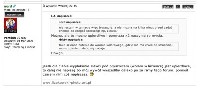

J.A. pisze:
nord pisze:nie jestem w temacie więc dywaguje. a nie można na kilka minut przed zadać chemie do czegoś szerszego np. zlewki?
Można, ale to mocno upierdliwe i pomnaża x2 naczynia do mycia.
rbit9n pisze:taka szklana butelka do wołania kolorowego, gdzie nie ma chwili do stracenia, moim zdaniem słabo się nadaje.
Howgh.
jeżeli dla ciebie wypłukanie zlewki pod prysznicem (wołam w łazience) jest upierdliwe,... to dalej nie napiszę bo mój wywód wyszedłby daleko po za ramy tego forum. pomyśl czasem nim coś napiszesz. :roll:
