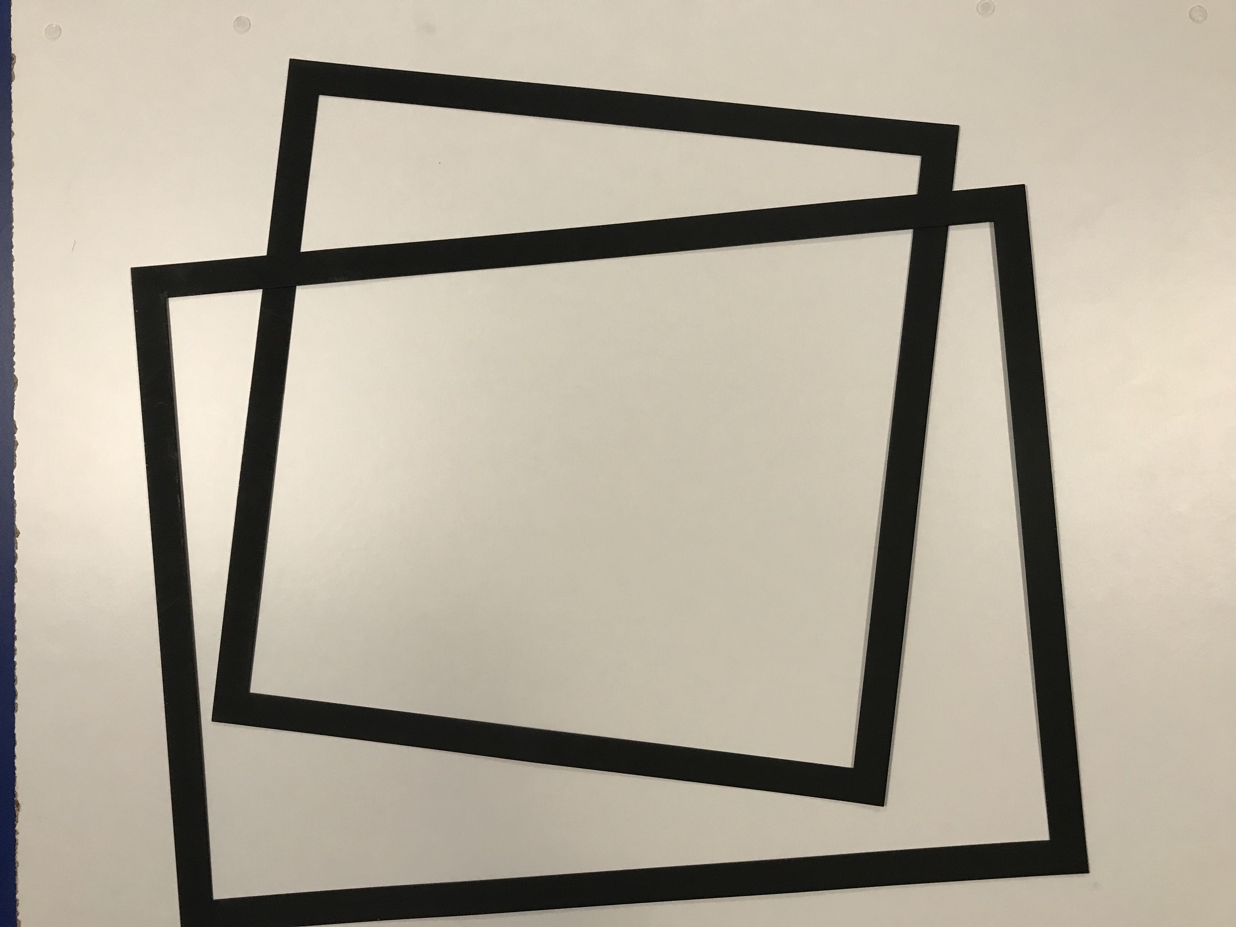

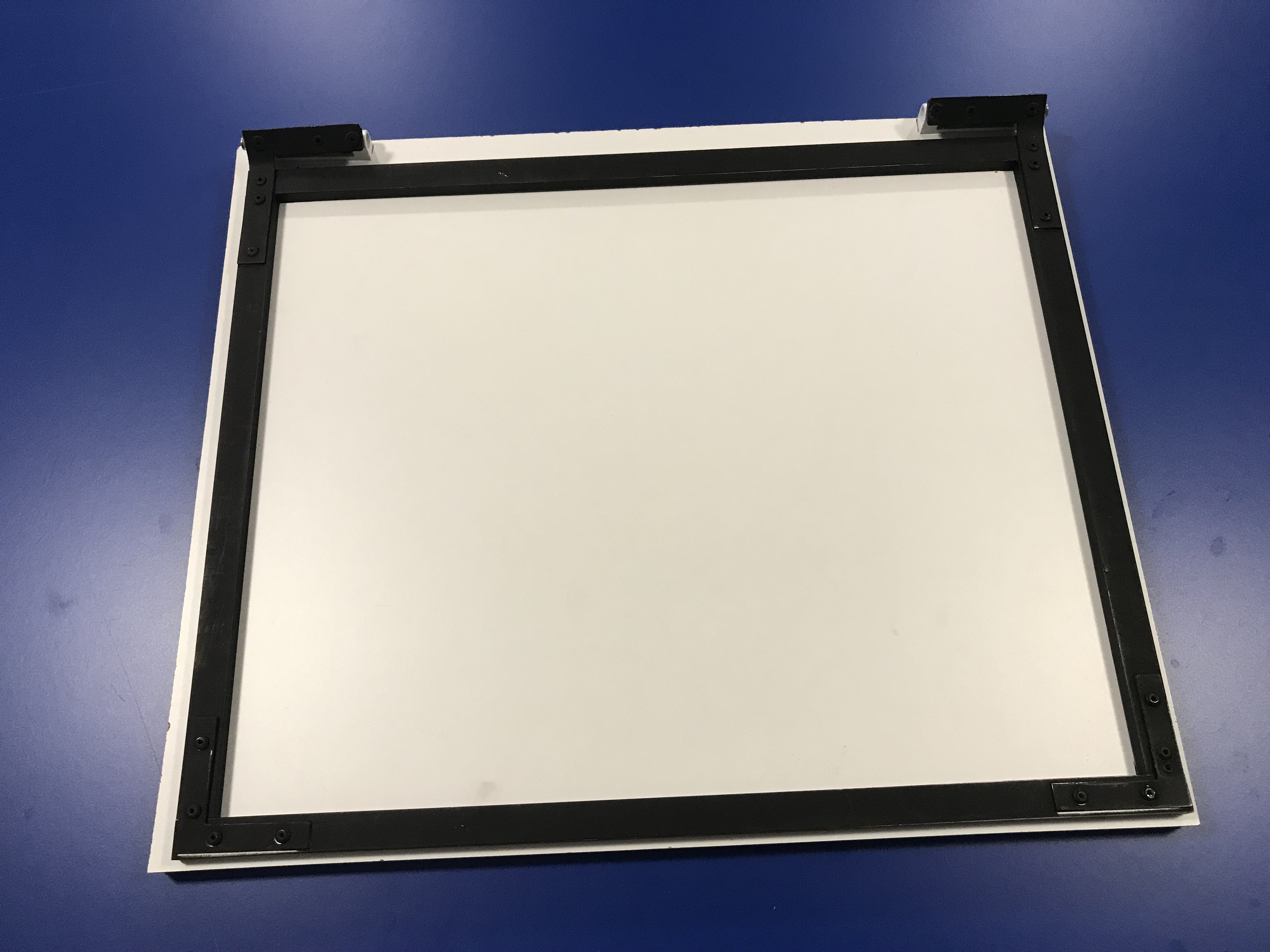

Dla formatów od 30x40 wzwyż zrobiłem maskownice (3szt) z płyty meblowej, zawiasów okiennych i profili aluminiowych. Do tego wyciąłem laserem z nierdzewki ramki pod papier 30x40, 40x50, 50x60, wszystko kwadrat i prostokąt. Zaletą sztywnych ramek jest fakt że zawsze trzymają kąty proste i wymiar co do milimetra (co jest ważne przy zamawianiu paspartów) i fakt że możesz przykładając ramkę do papieru równo odciąć z roli lub wyciąć kwadrat. W zasadzie mając taki szablon zrobisz to w ciemnościach. To rozwiązanie podejrzałem u Anity Andrzejewskiej, ona ma powycinane takie ramki z kartonów i trzymają papier nawet w kiepskich maskownicach.

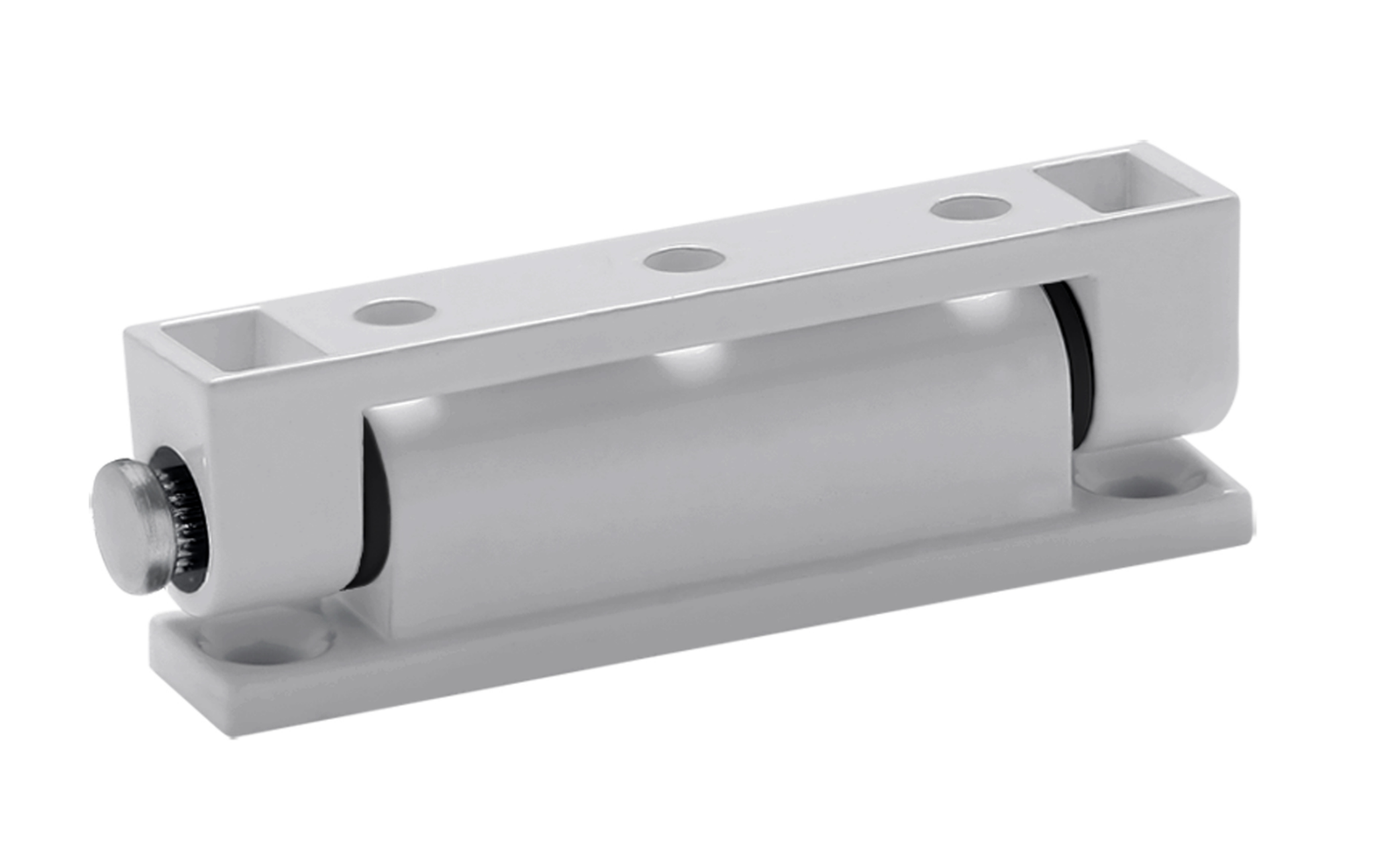

Jakie to muszą być zawiasy żeby dociskały ramę do płyty ?

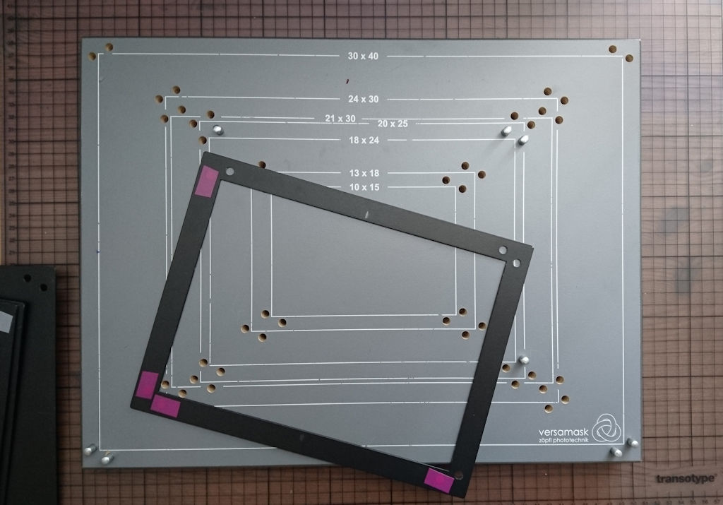

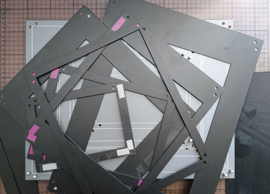

Post autor: Tomasz. »
W niektórych tego typu rozwiązaniach w ogóle nie stosowano zawiasów 😉

Post autor: krzychu128 »
Tomasz. pisze: 15 lis 2024, 10:20 W niektórych tego typu rozwiązaniach w ogóle nie stosowano zawiasów 😉
Nie wiedziałem że są takie fabryczne rozwiązania :-)
W Twojej są grube i sztywne te ramki. Ja wykonałem z nierdzewki 0,5mm.
Adams pisze: 15 lis 2024, 09:04 Jakie to muszą być zawiasy żeby dociskały ramę do płyty ?
W sumie to jakie chcesz, Twoja inwencja. Poszedłem do sklepu, kupiłem co było i dopasowałem.
Screenshot 2024-11-15 at 12-47-35 Zawias okienny budowlany splatany SREBRNY (ZAWIAS ZNAL) • Cena Opinie • Akcesoria 7153270278 • Allegro.png
krzychu128 pisze: 15 lis 2024, 12:49 W Twojej są grube i sztywne te ramki.
to tylko przykład podobnej maskownicy ;-) nie mam takiej, jeszcze
