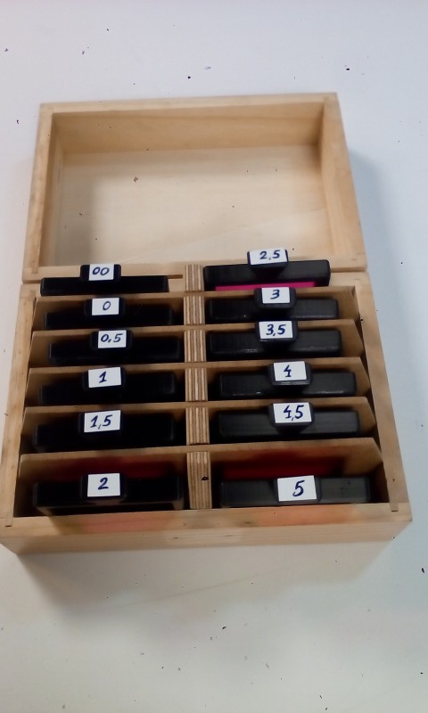

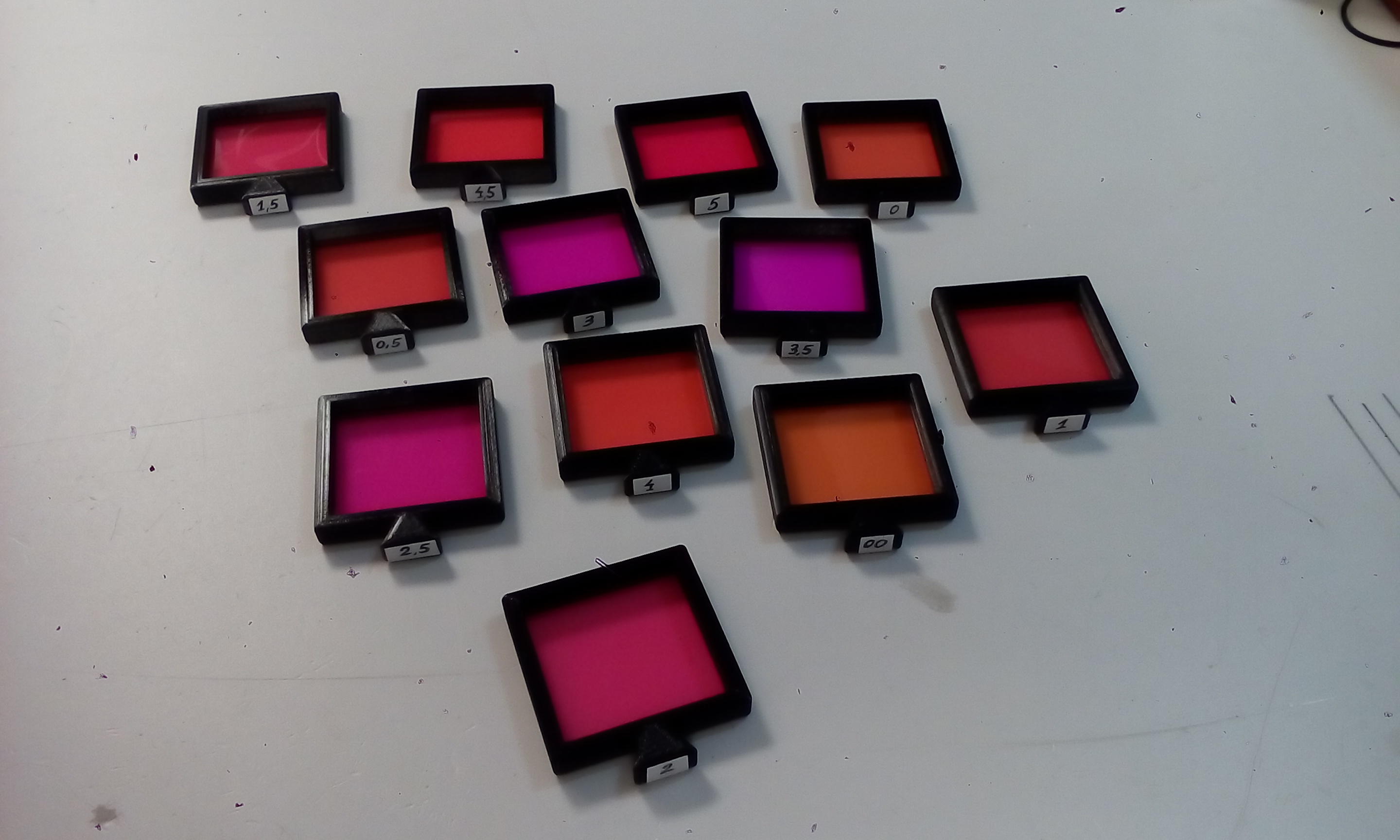

A ja przerobiłem standardowe filtry do szufladki na podobiektywowe. Mam jednak dostęp do darmowej drukarki 3d.
Uchwyt do filtrów zamocowałem na śrubie, która oryginalnie mocuje filtr czerwony pod obiektywem.

darekdp1 pisze: 22 lut 2021, 22:12 A ja przerobiłem standardowe filtry do szufladki na podobiektywowe. Mam jednak dostęp do darmowej drukarki 3d.
Właśnie planuję zrobić to samo tylko z drewna i pleksi/kartonu do passepartout.
PS Piękne pudełko!
to ja zabiłem Laurę Palmer...
