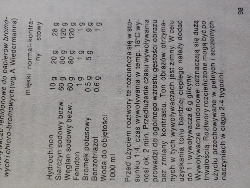

Macie przepis na jakiś pozytywowy wywolywacz? Co prawda mam jeszcze jakieś W-14 ale prawie z PRLu i patrzyłem teraz i proszek zbrazowial dość mocno i nie wiem czy działa, 5 lat temu działał jeszcze... no mogę kupić co prawda w Fomie razem z papierem, ale ciekaw jestem czy z tych składników co mam mogę jakiś zrobic...

4Rider pisze: 30 sty 2021, 15:10 Macie przepis na jakiś pozytywowy wywolywacz?

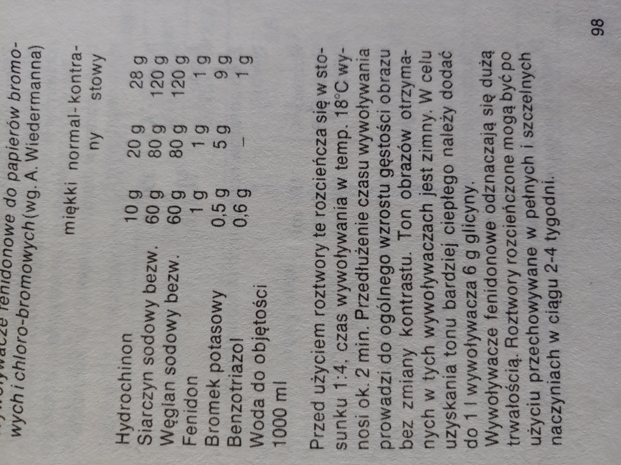

Za Klimeckim, jak składasz D-68 to składniki masz, na normalny:
Porównanie Baryt/Plastik
aka pisze: 30 sty 2021, 15:30 składniki masz, na normalny:
No mam, dzięki! A poczemu bokiem :mrgreen: ? - a sorry jak się powiększy to jest pionowo :-)

Ten węglan sodowy tylko muszę dokupic... ewentualnie jeszcze metol do tego Fotonu P, ale chyba skorzystam z tego przepisu od aka - wydaje się wydajniejszy i trwalszy (no i tamten przepis też na 5 litrów, bo to koncentrat 1+4 - można używać jednostrzalowo)...

4Rider pisze: 30 sty 2021, 17:26 wydajniejszy i trwalszy
To receptura pod Twoje zapasy składników. Wiadomo, fenidonowy = trwały. Może ktoś ma recepturę Fenalu?
