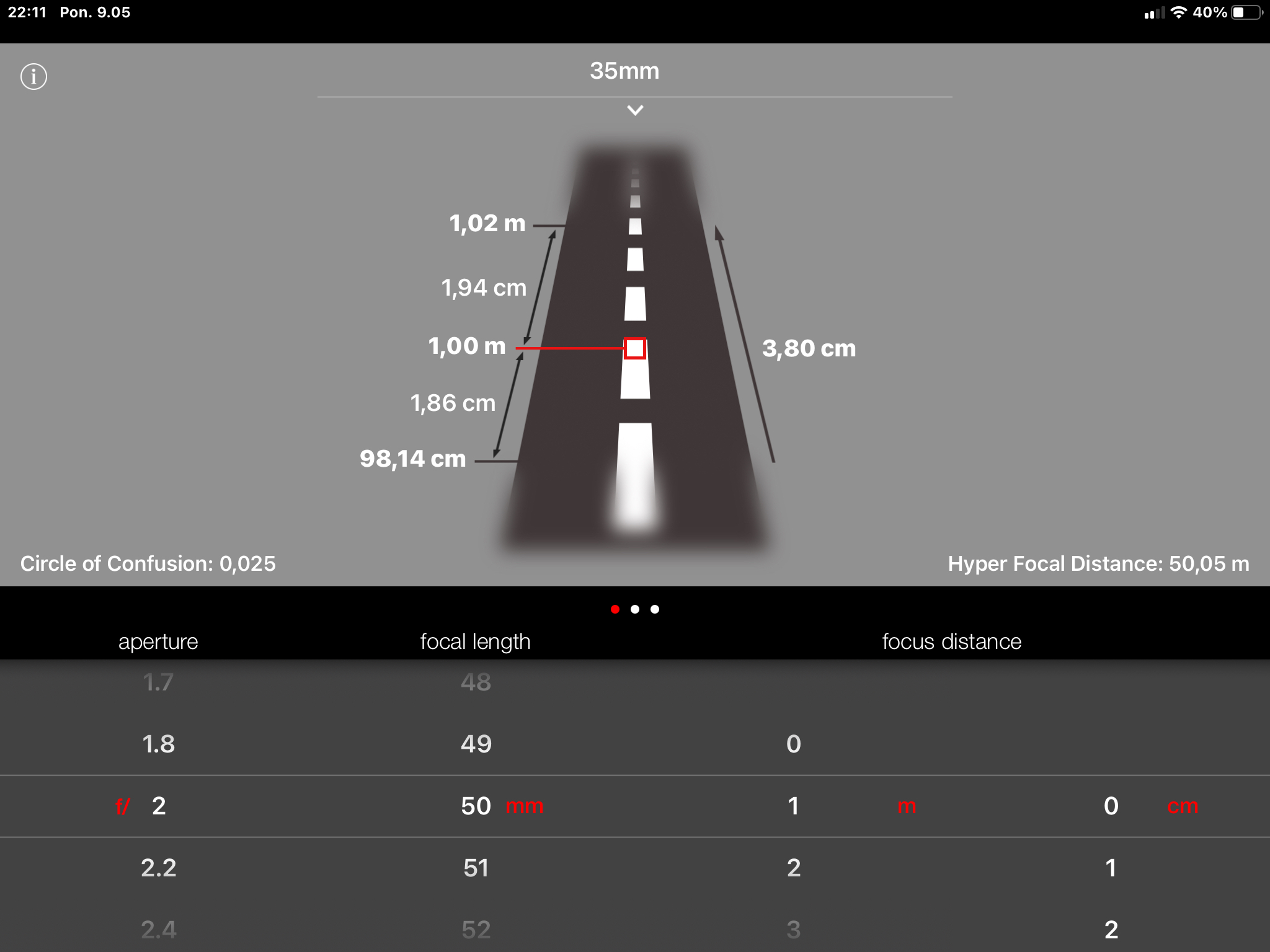

českotěšínský, zobacz sobie ten programik
https://dofsimulator.net/pl/
W pierwszej kolejności musisz wprowadzić wielkość negatywu (matrycy), później pozostałe i na dole , na linijce masz skalę i rozkład głębi ostrości.

Mówisz i masz. Są do tego całkiem zgrabne aplikacje na smartfony/tablety.českotěšínský pisze: ↑09 maja 2022, 21:27 Większą zagadką jest określenie gdzie ostrość się zaczyna a gdzie kończy,
Na przykładzie masz pełną informację.

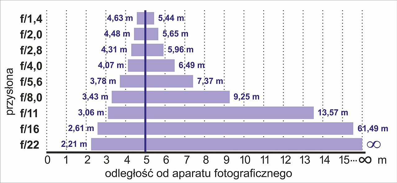

Nie za bardzo rozumiem...českotěšínský pisze: ↑09 maja 2022, 21:27 Większą zagadką jest określenie gdzie ostrość się zaczyna a gdzie kończy, przy bliskiej odległości fotografowanych obiektów, jeśli chcemy być pewni określonego efektu. Przy odległości 2-3 metry i f/2... no centymetry, nieprawdaż?...![]()
Dziękuję, Ct
na tym obrazku 2-3 metry to są przy przysłonie f/22, a minimalna odległość ostrzenia od 2,21m (do nieskończoności).
Natomiast przy przysłonie f/2,0 ostro jest w zakresie od 4,48m do 5,65m - to nie są centymetry ....
Chodzi zatem o minimalną odległość ostrzenia, czy bokeh? Bo to kwestie powiązane, ale nie nie to samo ....
No chyba , że coś pokręciłem.
