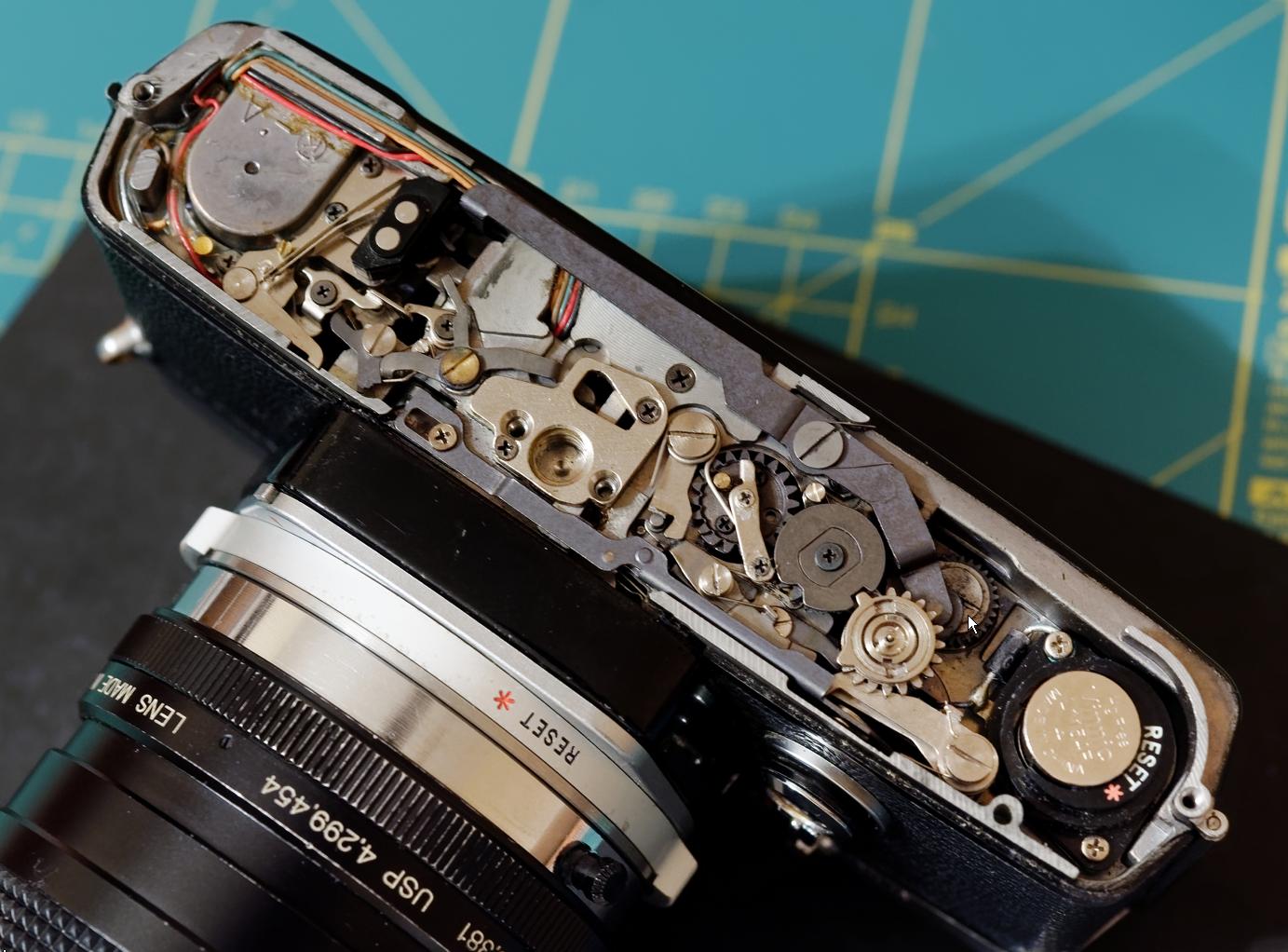

A coś wiesz o sposobie połączenia dźwigni z naciągiem w OM2? Do jakiegoś czasu łapała czasem, teraz już nie.

mrek pisze: 20 maja 2020, 22:07 A coś wiesz o sposobie połączenia dźwigni z naciągiem w OM2? Do jakiegoś czasu łapała czasem, teraz już nie.
Pod dolną pokrywą jest takie kołko zębate z nakładaną krzywką z dwoma zagłębieniami, lubi się ono unieść i wtedy nie sprzęga się dźwignia naciągu z migawką, to może być to
Rzuć okiem na miejsce obok gniazda baterii, oznaczone strzałką na załączonym obrazku.
W jednym z moich OM był na tyle poluzowany wkręt mocujący kółko zębate do jego wałka na którym jest ono osadzone, że początkowo naciąg "łapał" okazjonalnie, by w końcu nie łapać wcale (wkręt wykręcił się całkowicie i kółko spadło z wałka - dźwignią naciągu można było machać w nieskończoność).
Uwaga: jeśli dobrze pamiętam, to ów wkręt posiada lewy gwint. Nałożenie tego kółka na wałek i jego przytwierdzenie jest trochę kłopotliwe, po pod lekkim naciskiem wałek "chowa się" w gnieździe. Sposobem na to jest demontaż górnej pokrywy i czasowe zablokowanie wałka maksymalnie wepchniętego w dół korpusu (w górę, jeśli korpus ustawiony jest "do góry nogami").

Zaglądnąłem ponownie ale nie widzę przyczyny dlaczego dźwignia nie ciągnie mechanizmów. Winder bez problemu.
