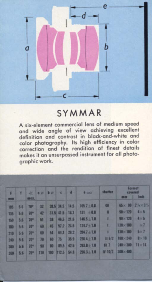

Zdecydowałem się na tego zamglonego, wyszło nieco ponad 3 stówki z przesyłką :-D Pytanie jak z cłem, zawsze naliczają?
Konstrukcja optyczna wygląda na prostą- 6 soczewek, więc powinno (oby!) mi się udać go oczyścić.
Trochę szkoda tego dwuogniskowego, ale trzeba od czegoś zacząć i mieć do czego dążyć :-)

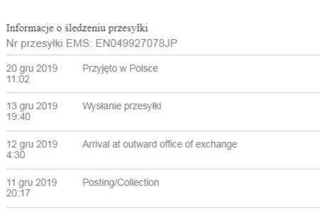

Tu dokonaliśmy zakupu obiektywu tego samego dnia, jak dobrze pójdzie to ja swój dostanę przed BN:
to przesyłka ekonomiczna, a jak szybciutko:
i ponownie ebay szybciej aktualizuje informacje niż wyszukiwarka Japan Post.
