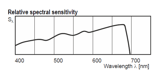

technik219 pisze: Pozostaje tylko kwestia czy to spostrzeżenie w odniesieniu do filmu FOMA 135 czy 120?
Zdjęcia z Olympusa OM-4Ti, czyli mały obrazek. Ale charakterystyka jest wspólna dla 135 i 120. Maksimum czułości dla baaaardzo bliskiej podczerwieni:

zladygin pisze: Ale charakterystyka jest wspólna dla 135 i 120.
W takim razie mamy inne materiały. Poszukam i wrzucę później. O ile sobie dobrze przypominam, to właśnie filmy 120 mają "dłuższy" wykres dla czerwonego. Ale i tak nie jest to klasyczna podczerwień. Kiedyś takie uczulenie nazywało się superpanchromatycznym, co oznaczało rozszerzone uczulenie w zakresie czerwonym. Obecnie przyjęto nomenklaturę niemiecką, w której takie uczulenie zrównuje się do "panchromatycznego". Na starszych materiałach podawano czułość dla światła dziennego i sztucznego (w "słoneczku" 400 PN, z "żaróweczką" o część działki niższą), obecnie dzięki zastosowaniu innych sensybilizatorów czułość tę wyrównano, co skutkuje takim pseudo podczerwonym uczuleniem.
Znalazłem. Nie będę już edytował postu, ale naprostuję, że różnica w uczuleniu spektralnym dotyczy materiałów ciętych, natomiast materiały 135 i 120 mają teoretycznie jednakowe uczulenie. Wykres Kol zladygina dotyczy błon ciętych a nie "zwijanych". Tu jest link:

technik219 pisze:
http://www.fsdistribution.biz/index.php?l=foma&id=f200
ale ten link dotyczy starych fomapanów, w dodatku 200/24°. zauważ, że jest tam napisane, że film 120 ma podłoże niebieskawe. aktualna specyfikacja 400/27° podaje taki wykres, jak zamieścił Zbyszek. natomiast dla 100/21° i 200/24° jest taki wykres, jak w linku kreskowany.
