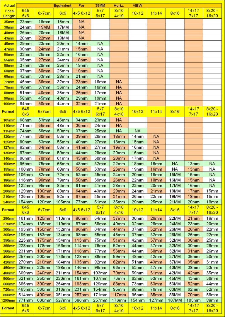

Post autor: przewal »
Znalazłem coś takiego. Jak dla mnie nieco bardziej czytelne.

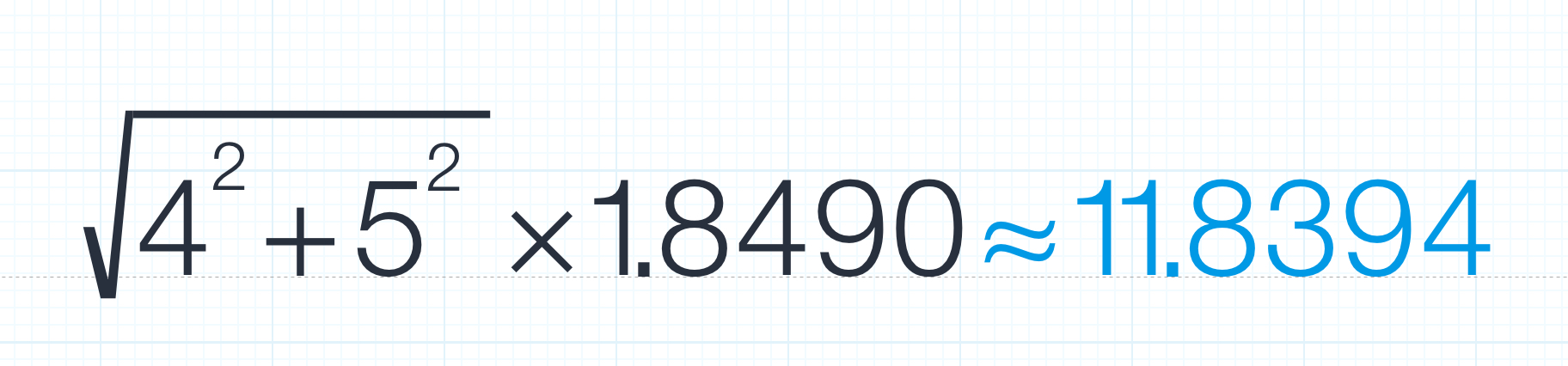

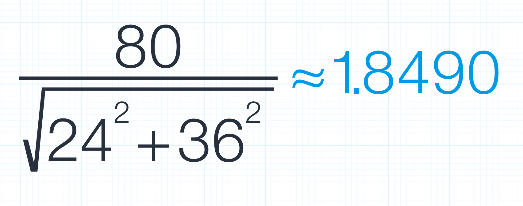

przewal, po pierwsze to „Jezus”. A po drugie to bezużyteczne była Twoja edukacja na poziomie szkoły podstawowej. Jak chcesz mieć podobnie jak na małym obrazku z obiektywem 70-80 mm to sobie policz. Twierdzenie Pitagorasa to poziom czwartej czy piątej klasy szkoły podstawowej.
Wynik w calach. 15 sekund liczenia.
