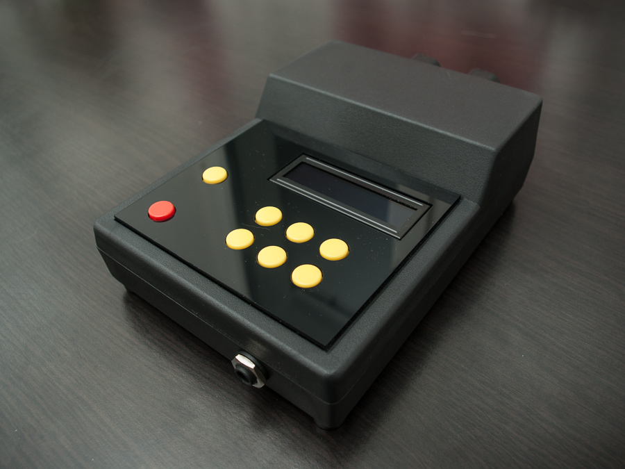

Mój wygląda dokładnie tak samo. Tylko chyba wersja programu wpisanego jest nowsza. Tak to wynika z dołączonej elektronicznej dokumentacji. Pzdr.
Posty: 5624
Czy zegar musi być droższy od taniego powiększalnika?
mój też tak wygląda, tylko sobie napisy wyciskarką dorobiłem.
w każdym razie, gdybym miał coś zmienić, to zmieniłbym położenie wyświetlacza, żeby był na tej pochyłej ściance, bo jak siedzę to nie widzę zasadniczo co wam wyświetla.

Mam i ja :D
Profesjonalny sprzęt, zrobiony pod mój konkretny powiększalnik. Nawet nie wiedziałem, że lampa i wentylator działają niezależnie :)

Z ostatniej serii, którą wskrzesiłem dla forumowych kolegów, został jeszcze zegar f-stop mojej konstrukcji. Gdyby ktoś się jeszcze wahał, to może go skuszę zdjęciem i specyfikacją :)
  • 2 niezależne kanały,
    kroki od 1 do 1/24 EV,
    czasy od 0.1 do 240 sek.,
    do 9 kroków programu na kanale („dodge/burn”),
    wsparcie metody „split grade”,
    paski testowe (rozszerzone dla „split grade”),
    kompensacja „dry down”,
    przeliczanie ekspozycji przy zmianie wysokości głowicy,
    kompensacja używanych filtrów gradacyjnych,
    wejście pedału nożnego,
    zapamiętywanie ustawień użytkownika.
*wybaczcie za użycie angielskich określeń
Zainteresowany? Pisz bezpośrednio do mnie.

costa pisze: 08 kwie 2017, 20:48 przeliczanie ekspozycji przy zmianie wysokości głowicy,
Marcin, przewidujesz rozszerzenie zakresu wyliczeń powyżej 100 cm?
Akurat mam powiększalnik z kolumną na 2 metry i muszę przeliczać. Większy zakres przyda się także przy robieniu odbitek na ścianę.

rbit9n pisze: 21 mar 2017, 16:33 w każdym razie, gdybym miał coś zmienić, to zmieniłbym położenie wyświetlacza, żeby był na tej pochyłej ściance, bo jak siedzę to nie widzę zasadniczo co wam wyświetla.
Niestety, nie mieści się.
Też mi to doskwiera. Bardziej niż brak zakresu :-)

mrek pisze: 10 lis 2019, 14:23 Marcin, przewidujesz rozszerzenie zakresu wyliczeń powyżej 100 cm?
Ma to sens. Zamiast pilnowania min i max w cm, będzie pilnowało maksymalnego czasu po przeliczeniu - po prostu nie pozwoli wyjść poza maksymalny zakres ekspozycji zegara, bez względu na cm. Na duże wartości cm jest akurat miejsce na wyświetlaczu. Rozważę ew. większy skok wysokości/powiększenia przy dłuższym przytrzymaniu przycisku (w tej chwili skok 0,5cm/0,1cm) . Przygotuję wersję oprogramowania 3.0, w przyszłym tygodniu powinienem znaleźć na to czas. Zainteresowanym podeślę zaprogramowany mikrokontroler.
Jeśli chodzi o pochyły wyświetlacz, no to tu zachęcam ew. do samodzielnego pomajsterkowania i przełożenia bebechów do innej obudowy. Te, które widziałem na rynku w rozsądnej cenie, są zawsze dużo większe (w rzucie z góry) od tej, w której Wam wysłałem.

Wystarczy deseczka i zrobienie sobie pochyłego pulpitu.
Ja robiąc obudowę do swojego (chwale się bo po kilku latach w końcu mam obudowę) też zrobiłem prostą bo łatwiej, ale całość pochyliłem - wygodniej się ustawia.

Jest dostępna nowa wersja 3.0.
Przy okazji zauważyłem i poprawiłem błąd polegającym na złym przeliczeniu nowego czasu ekspozycji, kiedy podawane wartości dotyczyły powiększenia na maskownicy. Przy podawaniu odległości negatywu od papieru - działało prawidłowo.
3.0
- Poprawiony błąd przeliczania zmiany powiększenia.
- Zniesienie górnego limitu dla nowej pozycji/powiększenia w cm w trybie zmiany wysokości głowicy/rozmiaru powiększenia. Limitem jest teraz czas po przeliczeniu, nie większy niż MAX_TIME (ok. 10h).
- Zwiększenie skoku w cm przy dłuższym przytrzymaniu przycisku UP/DOWN podczas ustawiania wysokości głowicy/powiększenia.
Aktualizacja jest za darmo.
Ale doliczyć należy koszty przesyłki nowego mikrokontrolera (dla tych co sobie sami podmienią kostkę) albo zegara (dla tych, co wolą nie zaglądać pod dekiel i mi podesłać mi zegar).
Ponadto +10zł dla tych, co sami sobie zmienią, ale nie odeślą mi starej kostki.
Zainteresowani, piszta PW.

costa pisze: 11 lis 2019, 13:05 Jest dostępna nowa wersja 3.0.
Zamienione - pięknie działa!
