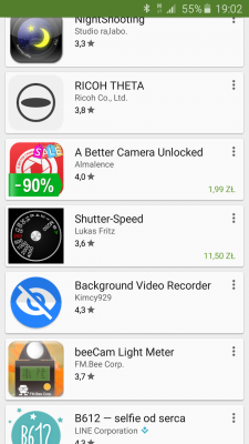

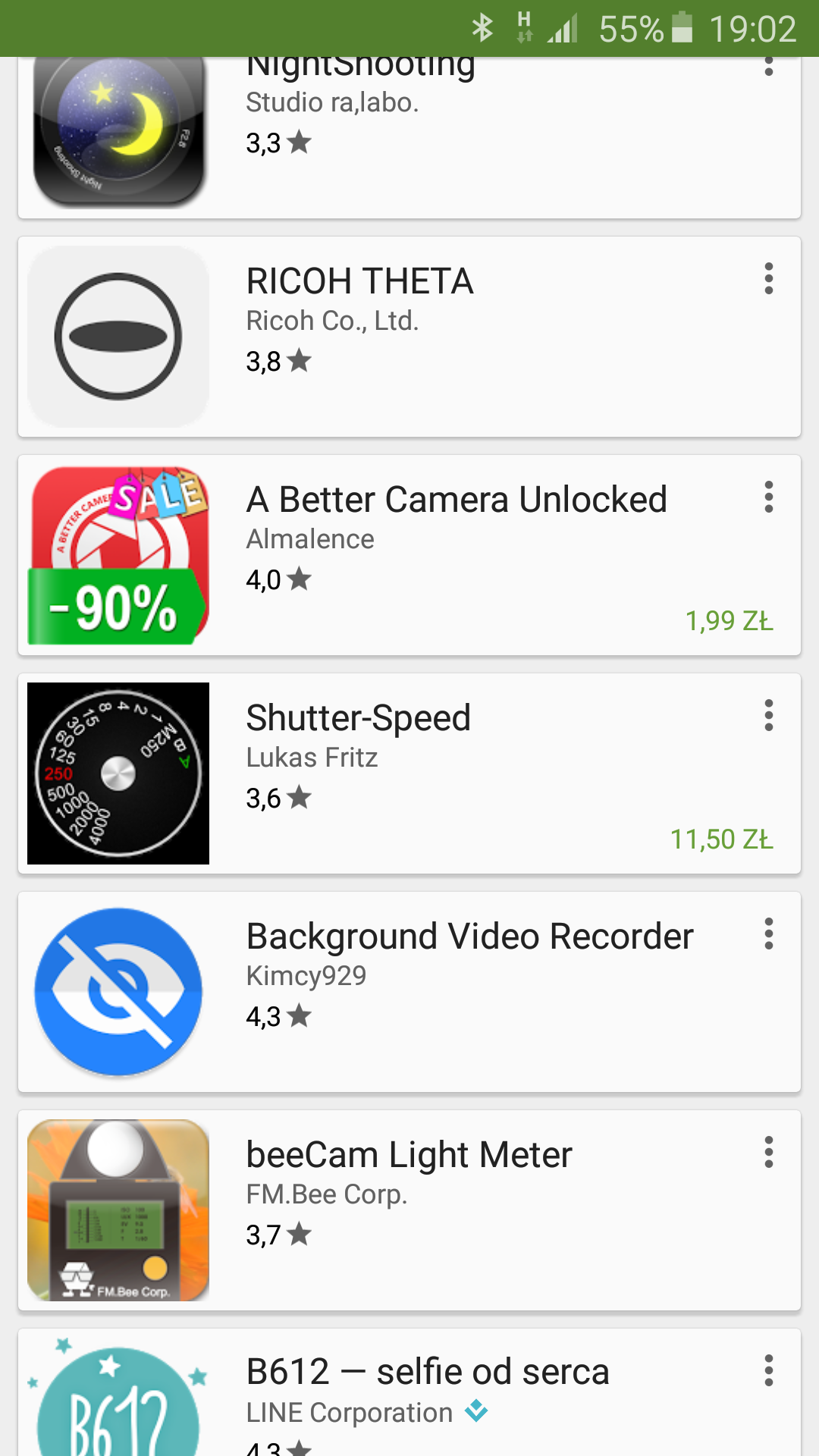

szukam na googleplay i nie ma. Gdzie ją można zassać?

Jest.

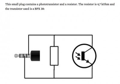

Napisałem coś podobnego w trzecim poście, na pierwszej stronie tego wątku.
Nie trzeba ATTiny ani modulowania sygnału. Wystarczy fotodiodę przylutować bezpośrednio do jacka i wetknąc w wejscie mikrofonu w komputerze.
Ale koledzy wolą kombinować, wydawac niepotrzebnie pieniądze i uzywac płatnych aplikacji na ajfona, zamiast przysiąść, zlutować i za 20 minut mieć zrobiony pierwszy pomiar...

No i tak jest właśnie zrealizowany ten wihajster, o którym mowa, ma jeszcze rezystor.

Tutaj jest artykuł co i jak zlutowac. http://www.davidrichert.com/sound_card_ ... tester.htm

Tego mi trzeba było. Lutować jako tako umiem. Dzięki.dinderi pisze:Tutaj jest artykuł co i jak zlutowac. http://www.davidrichert.com/sound_card_ ... tester.htm

Wcześniej opisałem sytuację, w której mi się przydał. Mało tego, dzięki temu kupiłem taniej i z nawiązką zwróciła mi się apka nie za kilkanaście dolarów, tylko 3. A dzyndzla sobie zrobiłem, to tez pisałem. I mieści się we wtyku jack i nie potrzebuje własnego zasilania.

Mógłbyś podać jakieś info jak zrobić taki dzyndzel do smartfona - jakie elementy i jak połączyć?J.A. pisze: A dzyndzla sobie zrobiłem, to tez pisałem. I mieści się we wtyku jack i nie potrzebuje własnego zasilania.
Przeszukując neta tylko schematy do układu pod kartę muzyczną znajduje.

Muszę znaleźć "schemat". Potrzebna wtyczka rozmiaru takiego jaki jest w smartfonie. Czyli najczęściej mini, i dwa elementy fotodioda i rezystor.

Dzięki, lutować umiem ale elektronik ze mnie żaden i samemu dobrać elementy nie zaryzykuję.
