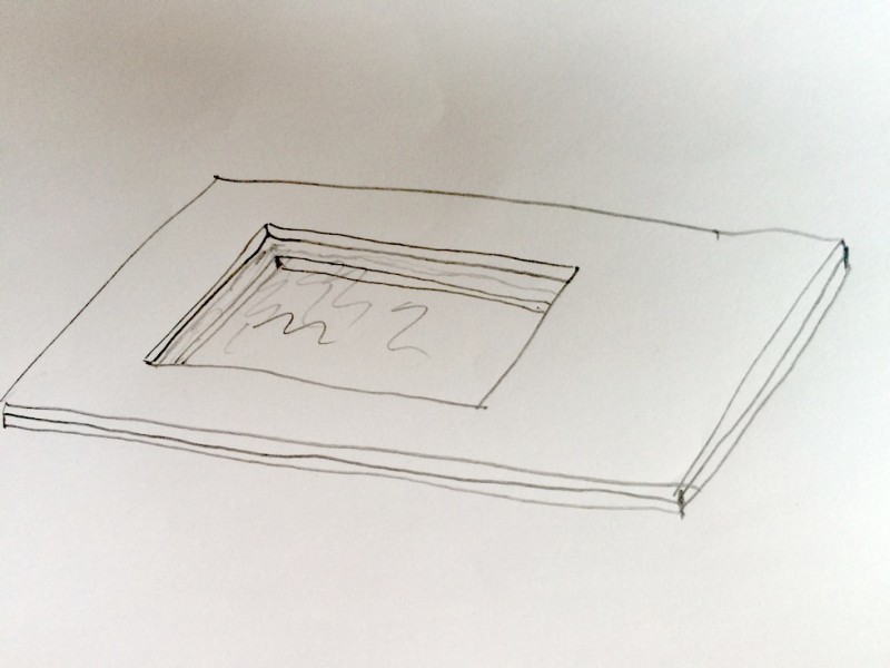

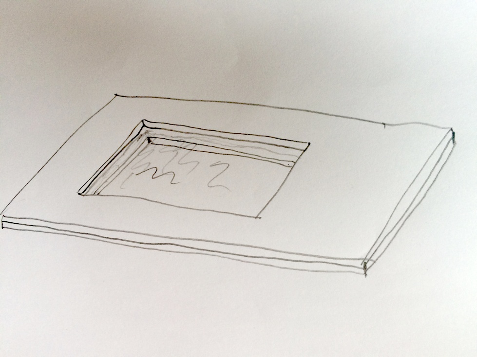

warto pamiętać, że górna ramka powinna mieć nieco większe światło niż dolna, co ma zapobiec niedoświetleniu brzegów kadru na skutek dyfrakcji na krawędzi górnej ramki. ważne jest to szczególnie podczas korzystania z głowicy z mieszaczem.
zladygin pisze: 08 sty 2019, 08:24 A swoją drogą, to n ie wiem, czy nie lepsze jednak z tworzywa. Metalową - pewnie aluminiową - należałoby poczernić.
a tworzywo trzeba by zmatowić. najlepszy tutaj byłby szczotkowany makrolon.

Zrobiłem coś takiego dla devere 405 pod klisze szklane 9x12 cm. Szkło leży na dolnej części, o okienku o parę mm mniejszym od formatu kliszy. Górnej ramki nie ma. Przy LF nie powinno być problemu z płaskością, natomiast pojedyncze klatki odcinane z filmu mogą się wyginać. Wtedy byłby potrzebny docisk krawędzi

rbit9n pisze: 08 sty 2019, 09:30 warto pamiętać, że górna ramka powinna mieć nieco większe światło niż dolna, co ma zapobiec niedoświetleniu brzegów kadru na skutek dyfrakcji na krawędzi górnej ramki. ważne jest to szczególnie podczas korzystania z głowicy z mieszaczem.
O! W końcu ktoś wyjaśnił dlaczego. Do tej pory wierzyłem, teraz wiem>
Takie wkładki zrobię choć żem jest kondensorowy.

jest jeszcze jeden plus takiego rozwiązania. kładzie się górną ramkę w miejsce dolnej, w miejsce górnej daje się sivogla AN i dzięki temu, że górna ramka jest większa od klatki filmu, uzyskujemy powiększenie z czarną ramką dookoła.
