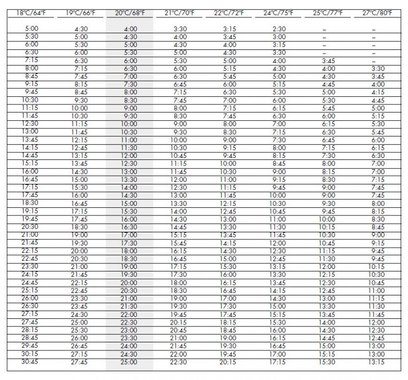

Niczego teraz nie wywołuję z uwagi na panujące temperatury. Nawet w nocy, gdy temperatura dochodzi do 27 stopni, a utrzymanie temperatury wywoływacza na poziomie 20 stopni nie jest takie proste dla mnie.
Posty: 5678
to czemu nie wołasz w 27°C?
rbit9n pisze: 29 sie 2019, 11:29 to czemu nie wołasz w 27°C?
No właśnie, kilka razy wklejałem już tu tą tabelę:
i pdeefik:
DEV TIME.pdf
(13.19 KiB) Pobrany 109 razy
A u mnie na podłodze w kuchni pod oknem teraz wywoływacz od 2 tygni ma stałą temperaturę 22*
Posty: 5678
na marginesie dodam, że swego czasu w podobne upały wołałem w Rodinalu w temperaturze 18°C. tajemnica to dwie butelki z wodą w lodówce. jedna do rozcieńczenia koncentratu, a druga do łaźni wodnej.
Znakomita tabela!!!!
Dzięki ;-)
Posty: 2508
rbit9n pisze: 29 sie 2019, 12:39 na marginesie dodam, że swego czasu w podobne upały wołałem w Rodinalu w temperaturze 18°C. tajemnica to dwie butelki z wodą w lodówce. jedna do rozcieńczenia koncentratu, a druga do łaźni wodnej.
Zamrażam wodę w workach foliowych i takie kawały lodu wrzucone do zlewu gdzie mam wiele litrów płaszcza wodnego dają temp 20 na dłuższy czas. Wywoływacz schładzam w dzbanku z lodem.
