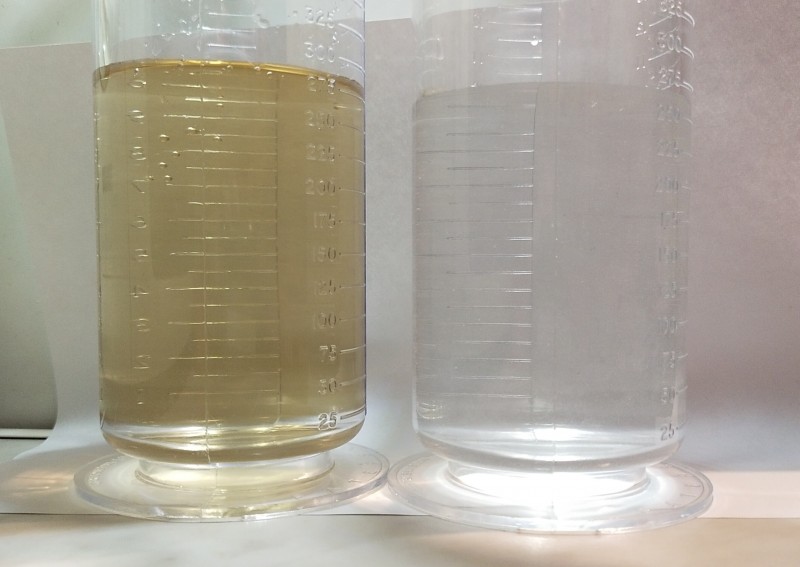

oKuba pisze: 11 sty 2022, 18:11 powalos, A jak ziarno? Moje eksperymenty z tym wolaczem na > 200 ASA konczyly sie nieprzyjemnym ziarnem
W jakim rozcieńczeniu wywoływałeś ?1:9, 1:14 czy ekonomicznie 1:19 ?

powalos pisze: 12 sty 2022, 19:24No problem :-P
Tak przy okazji, tak u mnie wyglądają dwie butle FX-39 oraz Aculux 3 w porównaniu do czystej wody.
