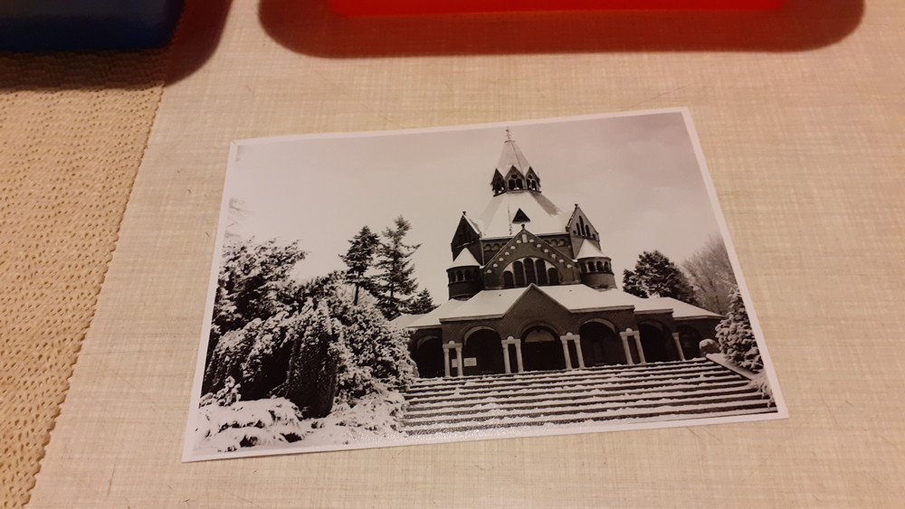

Po długiej przerwie nie kupowania papieru Foma ostatnio sobie kupiłem tak na próbę aby przetestować Foma Speed 313 MG i muszę powiedzieć że podoba mi się ten papier.( zdj. komór. na szybko jak zwykle.)
Uzależniony od fotociemni .
Posty: 3547
Mirosław, Wyglada bardzo przyzwoicie. Oczywiscie nie jest zabronionym ustawic smartfona rownolegle nad odbitka i ja odpowiednio wykadrowac ;-)
Posty: 1680
Trochę jest, bo wtedy się często odbija flesz. Acz można z kolei robić bez.
