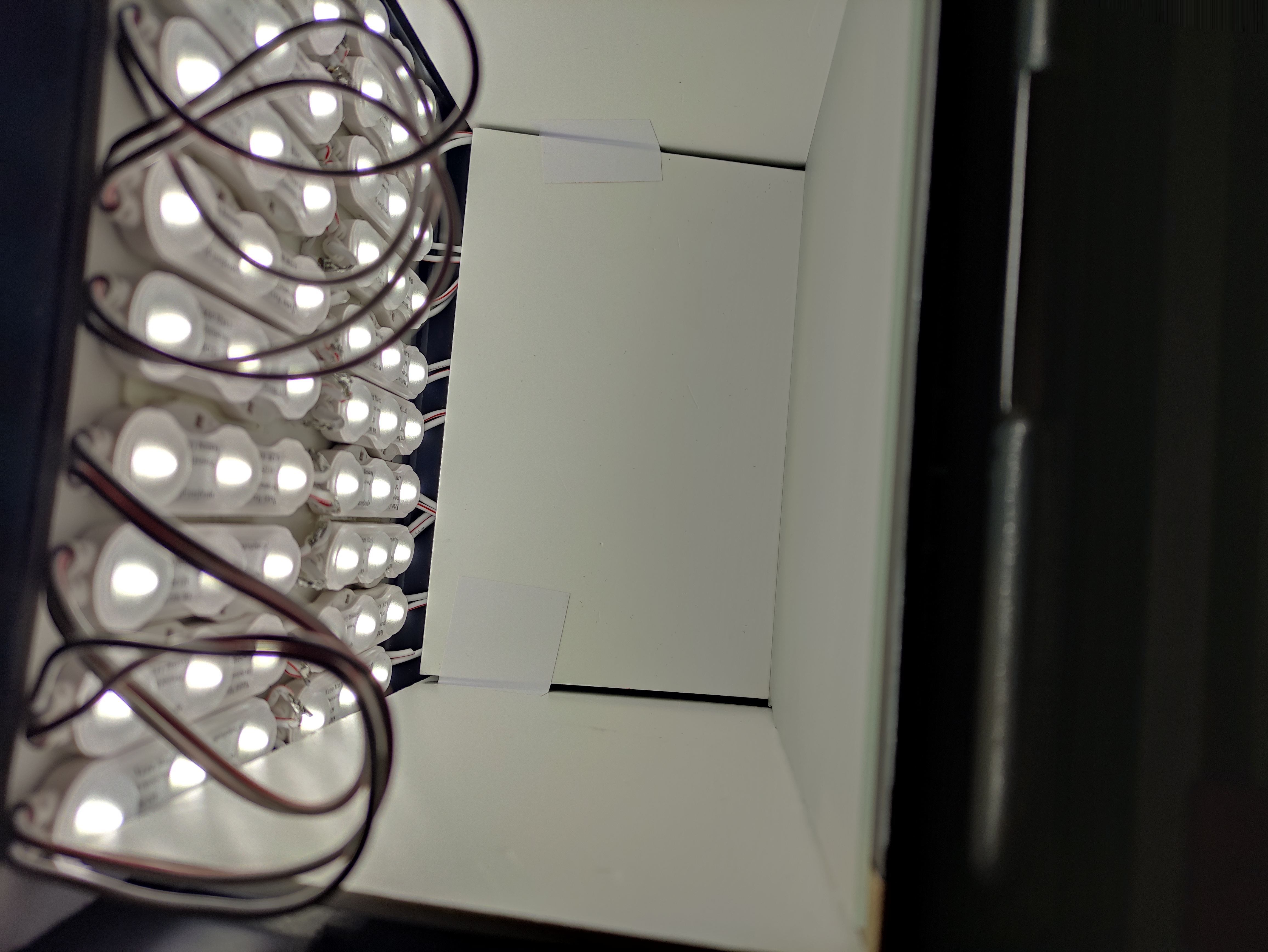

jak poradziles sobie z opoznieniem wlaczania sie ledów? chyba ze u Ciebie to nie wystepuje...ja mam "pudelko" z modulami led , pod to zasilacz i to do zegara..no ale jak wciskam jakis czas to zapala soie to wszystko po jakims tam czasie..jak to obejsc, chyba ze nie mozna ;)

Post autor: photoatelier »
u mnie tak, oczywiscie do dopracowania, "uszczelnienia".. ale pierwsze odbitki bardzo dobre

odświeżę wątek bo nurtuje mnie jedno..a co jakby zastosowac dużą plytkę led cob jako żrodło swiatla, sa do kupienia juz bardzo duze formatki..rzucałyby bezpośrednio swiatlo na negatyw, oczywiście łagodząc je warstwą rozpraszającą..
