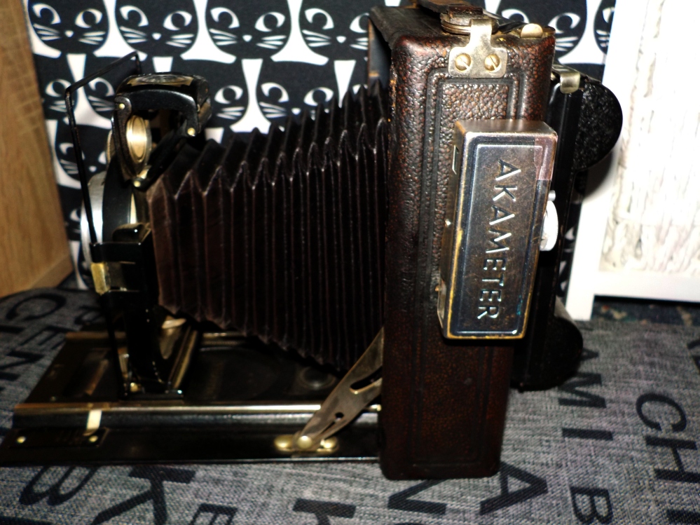

Traktuję ten aparat jak dalmierz 6x9 z retro obiektywem:
dokleiłem nam na specjalną dwustronną taśmę w odpowiednim miejscu
dalmierz akameter - film testowy pokazał mi paralaksę,
a kąt widzenia przez wizjer dalmierza niemal idealnie zgadza się z kątem widzenia obiektywu z 6x9 8-)

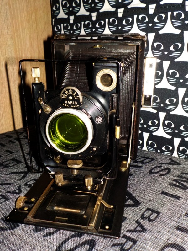

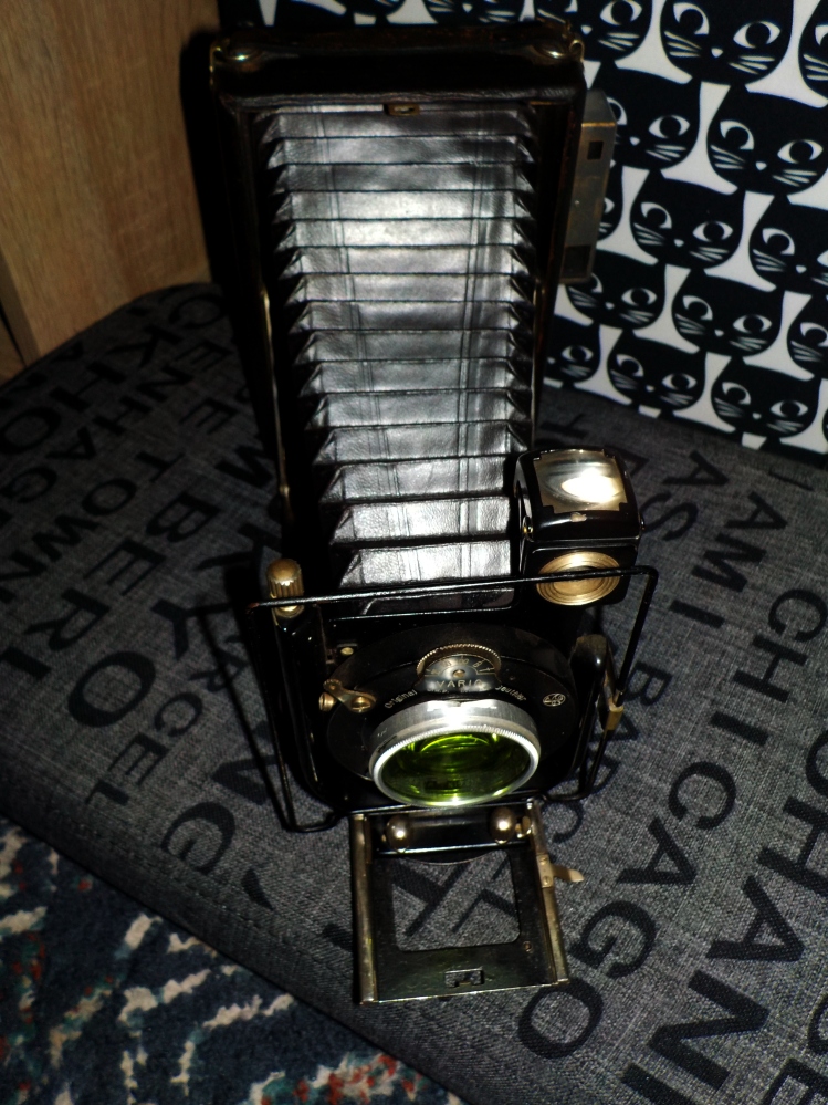

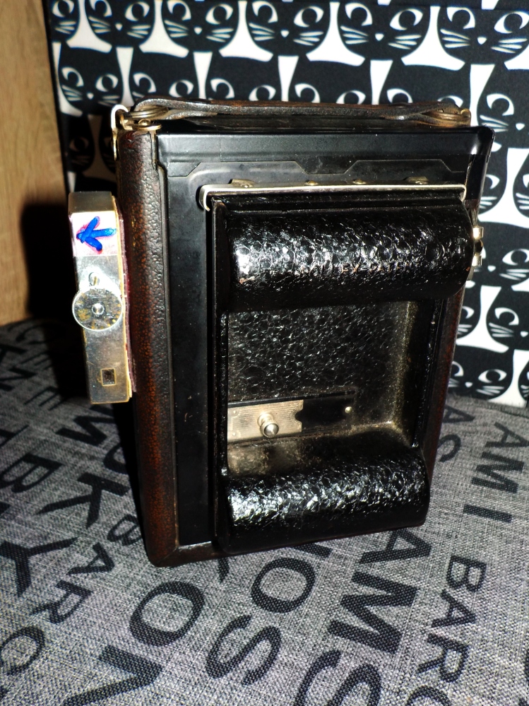

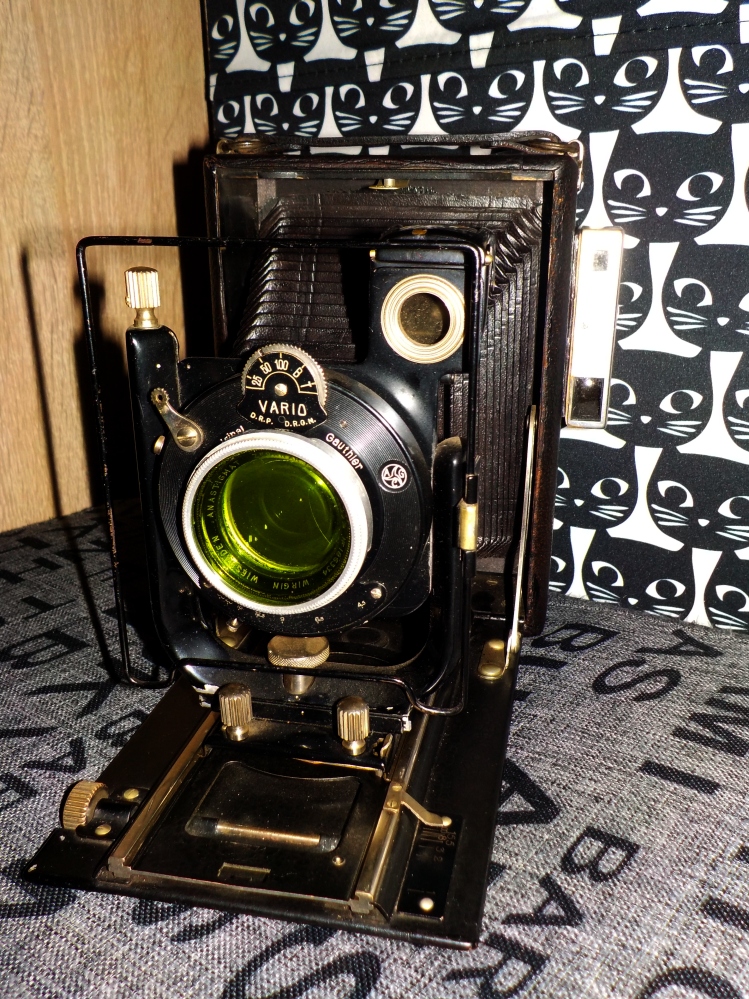

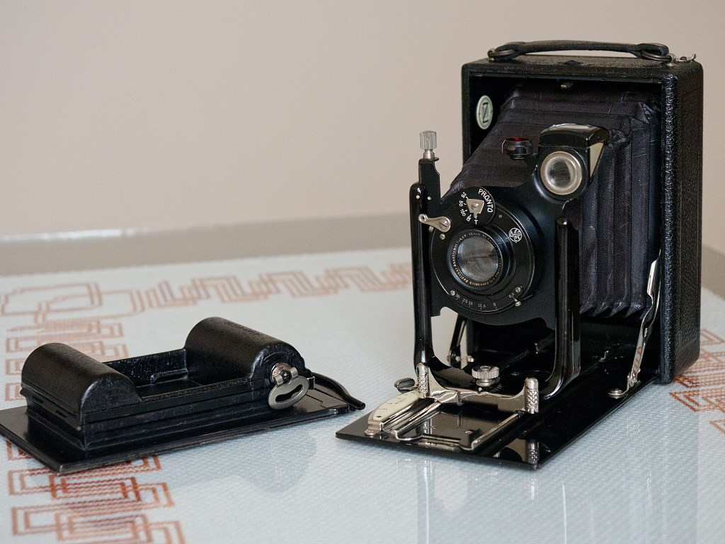

Proszę bardzo (niestety u nas już ciemno i zdjęcia brzydkie bo z fleszem)
Strzałka ma przypominać o kierunku przesunięcia obrazu w związku z paralaksą, bo i tak trzeba dużo pamiętać ;-)
Zdjęcia w pionie łatwo kadrować, ale w poziomie już gorzej, ale daje radę ...

Ładna maszyna, ale ta kaseta... Wszystkie te rolkasety z epoki szkaradne są.
aka, tak ładna nie jest, ale prawie jak nowa i co najważniejsze szczelna i przewijanie bez problemu i filmu nie rysuje. Obiektyw też fajny i prosta raczej niezniszczalna migawka niewymagajaca napinania. No oznaczenie przyslon starodawne (4.5 6.3 9 12.5 18 25 i 36) ale obchodze to biorąc pomiar na czas 125, używając 100 (przykladowo) i traktuje 6.3 jak 5.6 9 jak 8, ect... film jest naświetlony prawidlowo

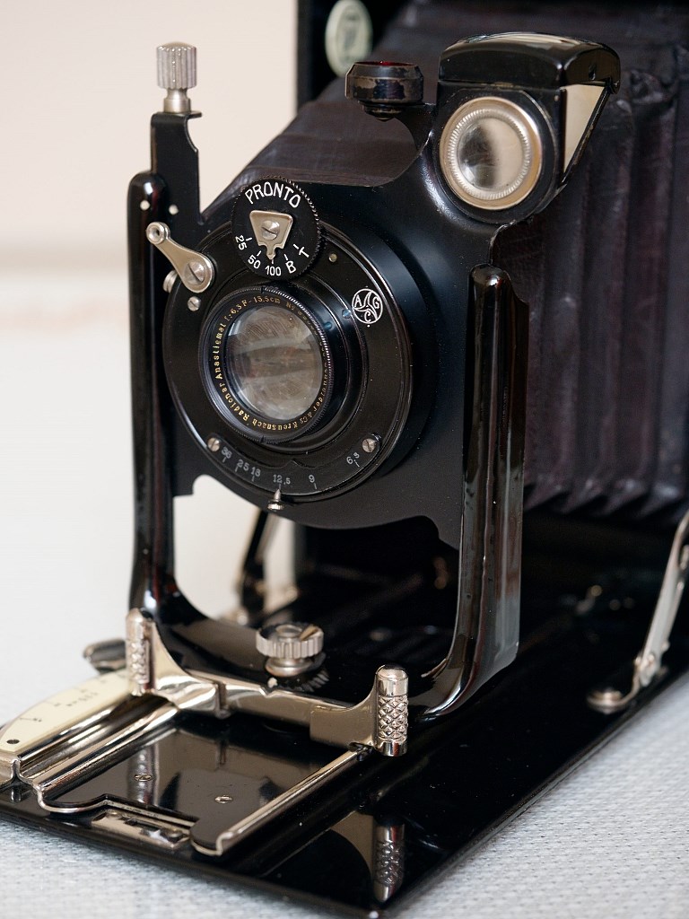

One wszystkie takie psujące wygląd starannie zaprojektowanej kamery. Ta migawka to jest "samo napinająca"? Mam taką w Beiraksie, niestety typu "Junior". Ta przysłona to jest bezstopniowa zapewne, tylko skala jest taka, tak myślę.
aka, migawka Vario niewymagajaca naciagania to chyba będzie jak mówisz samonapinajaca się - mam ją w kilku staruskach i w każdym działa bezproblemowo, no ale czasy we wszystkich tylko 3: 25 50 100 + B i T. Tak przysłona jest jak mówisz. To początek lat 30 XX wieku. O firmie niewiele znalazłem, no ale wtedy było ich bardzo wiele.

Jak u mnie. Niby 100 i 50 są ok, ale 25 w położeniu do góry szkłem się zacina cholera. Może ją rozbiorę, ale trochę strach.

Tylko trochę dziwnie, tj. na "lewą stronę" się nawija na szpulę odbiorczą - co było dla mnie sporym zaskoczeniem, kiedy niedawno wziąłem na warsztat podobny zestaw. :-)

Przecież wiele mieszkowców na film 120 ma też szpulę odbiorczą po lewej stronie. Choćby Belfoca II.
