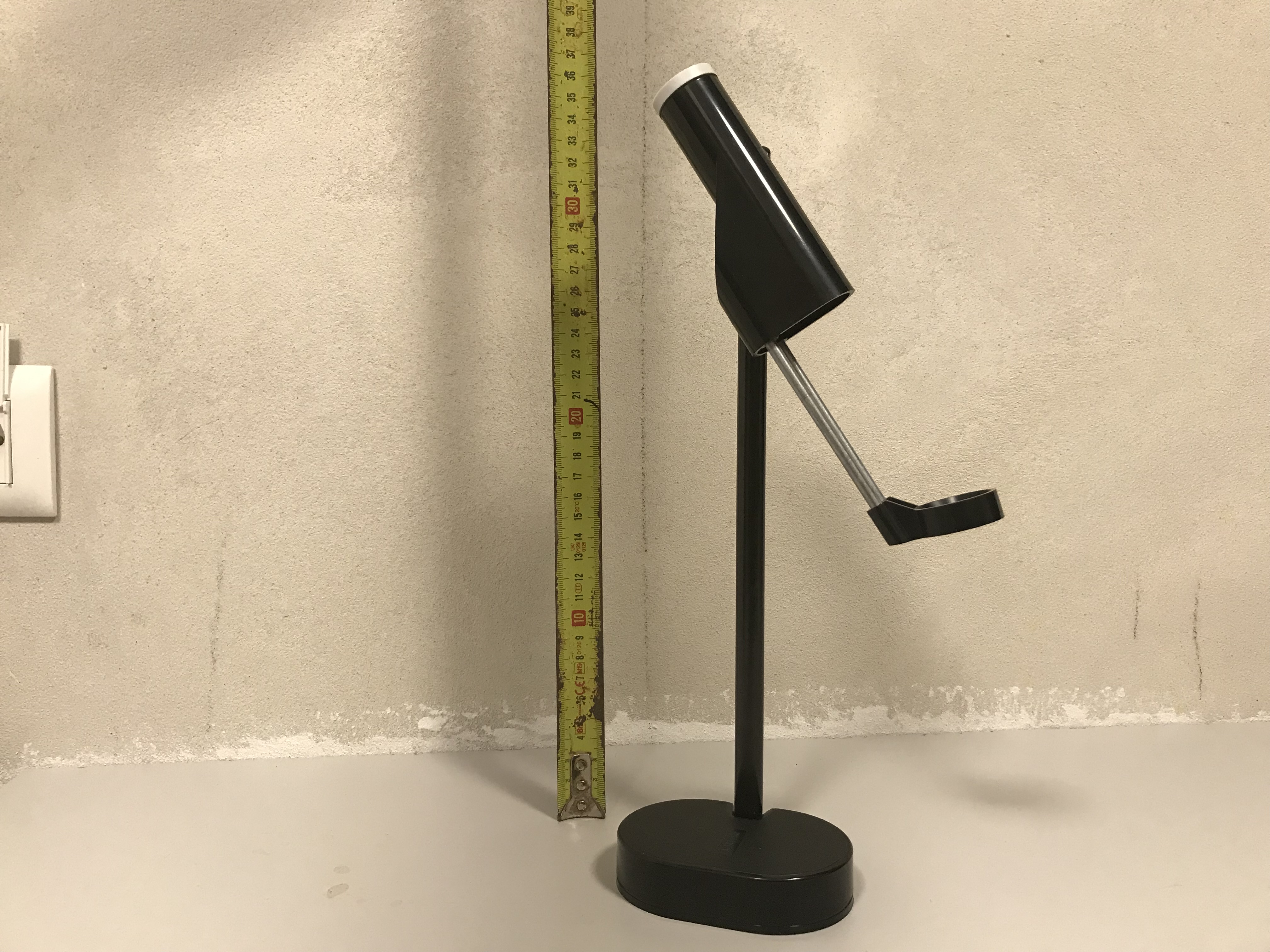

W moim Durst 138, którego stół potrafi zjechać aż do podłogi, po pierwsze kupiłem wysoką lupkę Patersona. Po drugie na gałkę ostrości nałożyłem narzędzie do otwierania słoików (akurat średnica się zgodziła) i przedłużyłem metrową listewką jego ramiona. Ustawiam ostrość zgrubnie, a potem patrząc w lupę za pomocą długiego ramienia cyzeluję.
Na gałki ostrości w DeVere też patrzę zazdrośnie, ale mija mi gdy muszę z negatywu wyciąć fragment i odbić na 30x40. Wtedy stół w Durst 138 okazuje się niezastąpiony.

a ile cm ma ta Twoja lupka?
Kondensor czy mieszalnik ? Na czym robisz odbitki?
jest w ciemni, nie zmierzę
Ale jest bardzo wysoka
Porównaj na zdjęciu wielkość soczewek. Bo optyka ta sama co w małej

Paterson major ma około 35cm wysokości. Z tym że mam chyba nowszą wersję. Zakupiona w tym roku.
