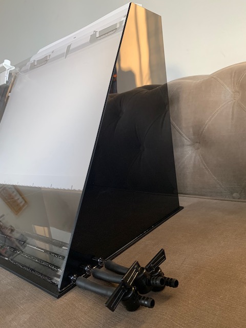

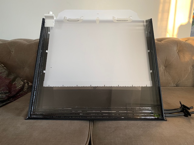

JEST!!!!
Odebrałem procesor - wszystko ładnie zrobione, dokładnie, schludnie, dali radę. Przytomnie wykonali otwory do zlewek - powinno zlewać co do ostatniej kropli. Jutro robię test wodny, żeby sprawdzić szczelność i można robić.

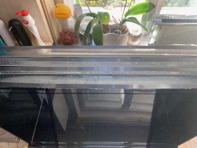

kal800 pisze: 07 lut 2020, 16:31 wszystko ładnie zrobione, dokładnie, schludnie
Słabo widać, ale jakieś takie coś na złączach to co jest?

na złączach płytek na dole?

kal800 pisze: 07 lut 2020, 18:14 na złączach płytek na dole?
Tak i z boku.

To jest żywica, która uszczelnia spoiny. W oryginale jest tak samo ;)

kal800 pisze: 07 lut 2020, 19:10 To jest żywica, która uszczelnia spoiny. W oryginale jest tak samo ;)
Ale to chyba nie jest gładkie?
To chyba mówimy o innych rzeczach...

kal800 pisze: 07 lut 2020, 21:25
aka pisze: 07 lut 2020, 21:22
Na zdjęciach wygląda nieciekawie, stąd moje pytanie. Może to złudzenie optyczne.

Zalałem go wodą na próbę. Spojenia szczelne, odpływy podobnie - ani kropelki wycieku. Jedyne co mnie zastanawia to wygięcie płyt pod obciążeniem. Wygląda to tak:

To samo - 8 mm. Tyle, że w Novej pod skosem a w myjce pionowo. Z kolei cieńsze sloty wewnątrz płuczki się odginają pod obciążeniem.
Myślę, że odgięcie jest na tyle nieznaczne, że nie ma ryzyka, że całość się załamie. Problemem jest tylko zamknięcie - nie ma możliwości, żeby zamknąć za pomocą rurek plastikowych. Dorobię sobie zatem chyba pokrywkę na całość i będę zabezpieczał protectanem.
