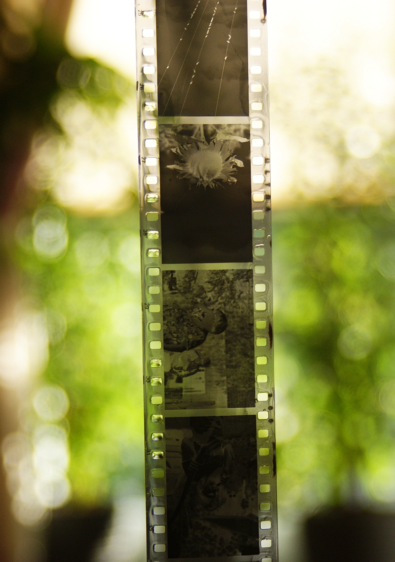

2 razy (jeden za drugim) Fujichrome R25 Single8, DW 1983 w Tetenal Colortec E6, świecone tak jak ostatnio +2EV, wywołane pull 2 stopnie (w 30,6C). Może i kolory nie są jak na świeżym filmie, ale jednak jest ich sporo i w projekcji te filmy wyglądają bardzo fajnie. Do tego podłoże poliestrowe to jest bomba - nie kruszy się, nie łamie, jest cienkie i odporne. Jeden z tych filmów jest dodatkowo obklejony taśmą magnetyczną do nagrania dźwięku w postprodukcji - jazda bez trzymanki :-)
Czy ktoś z Was robił w Tetenalu E6 i jak długo trzymały użyte roztwory robocze? Instrukcja mówi o 2 tygodniach, ale może jest jakiś margines?
