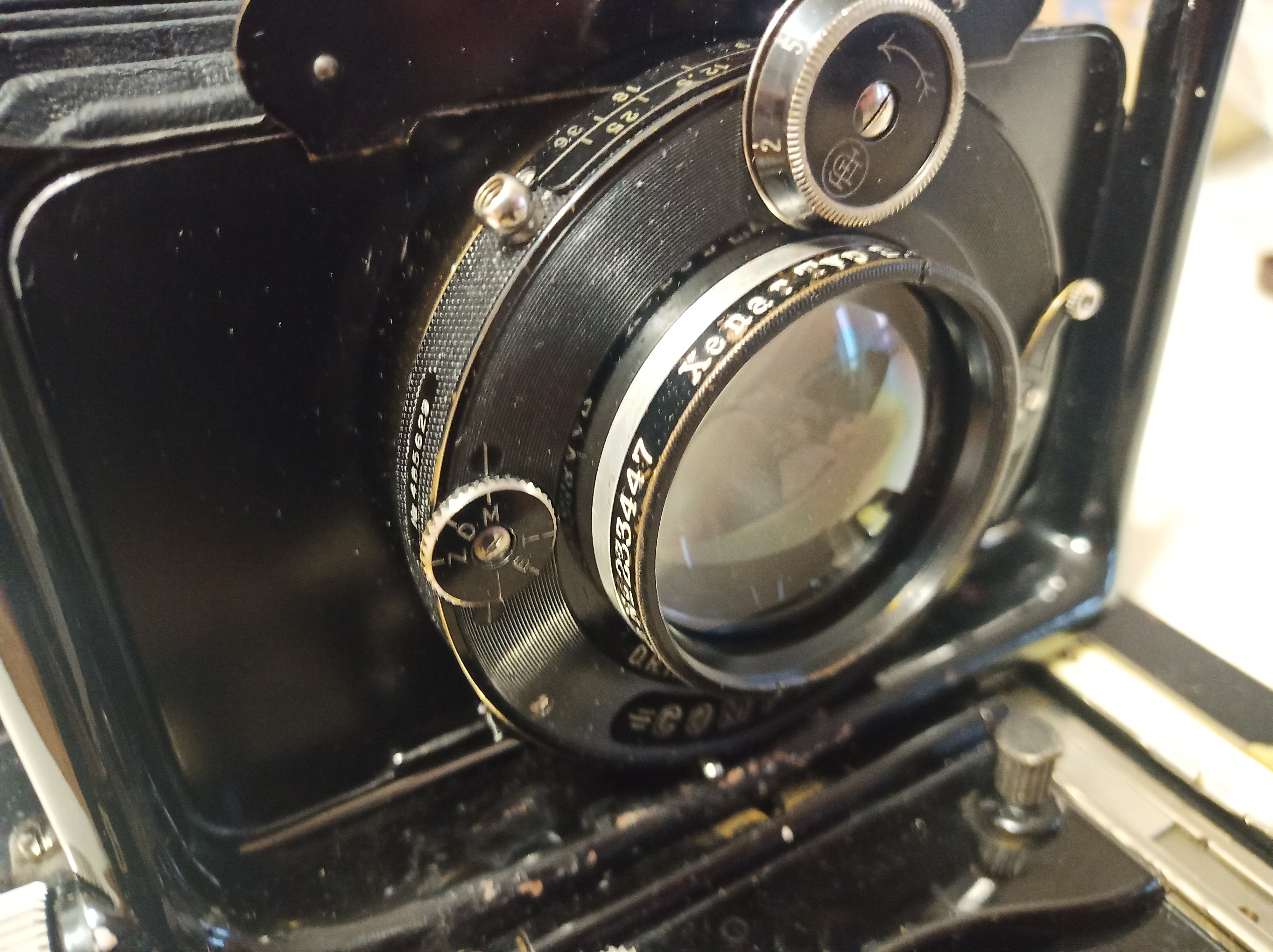

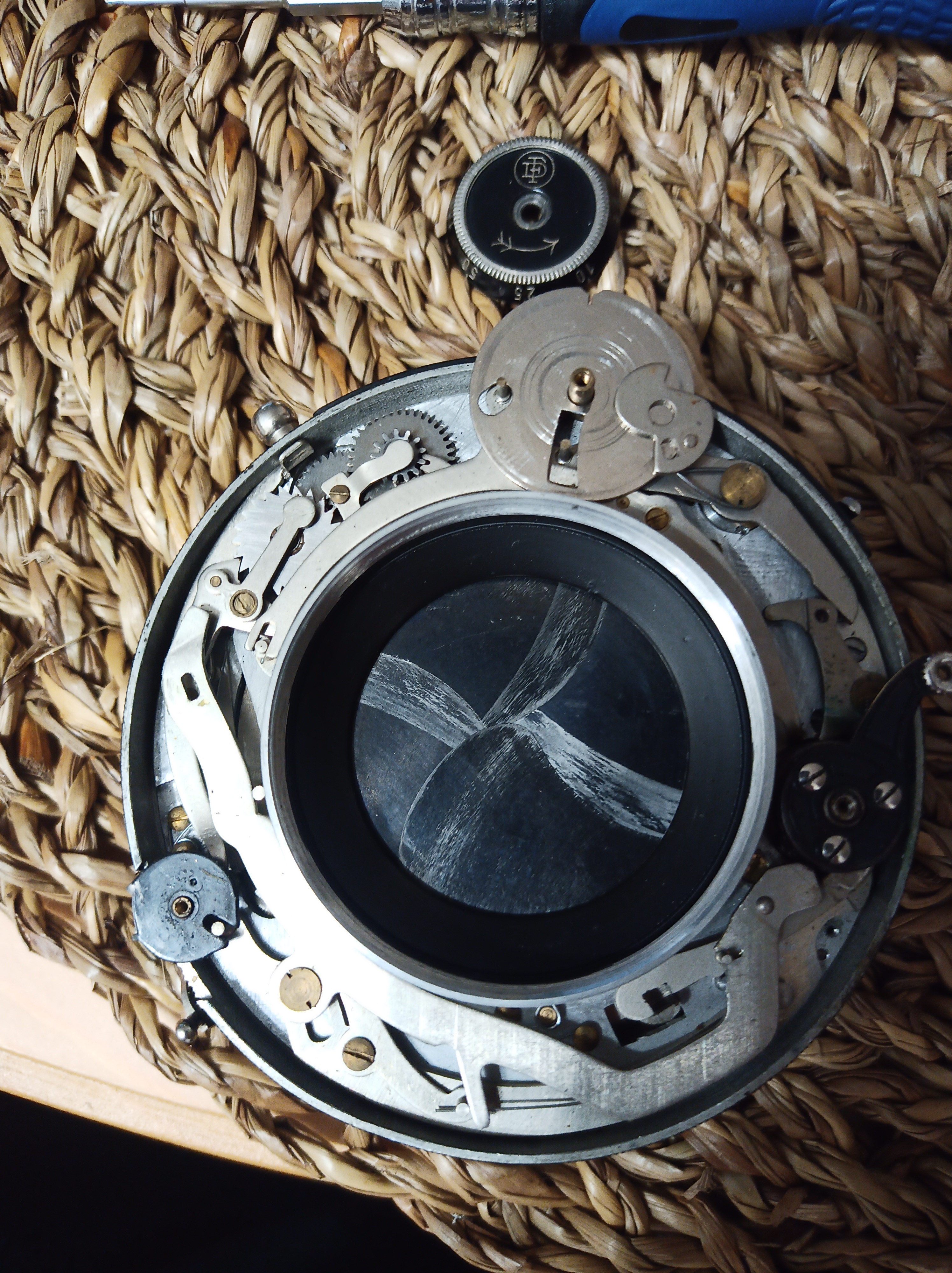

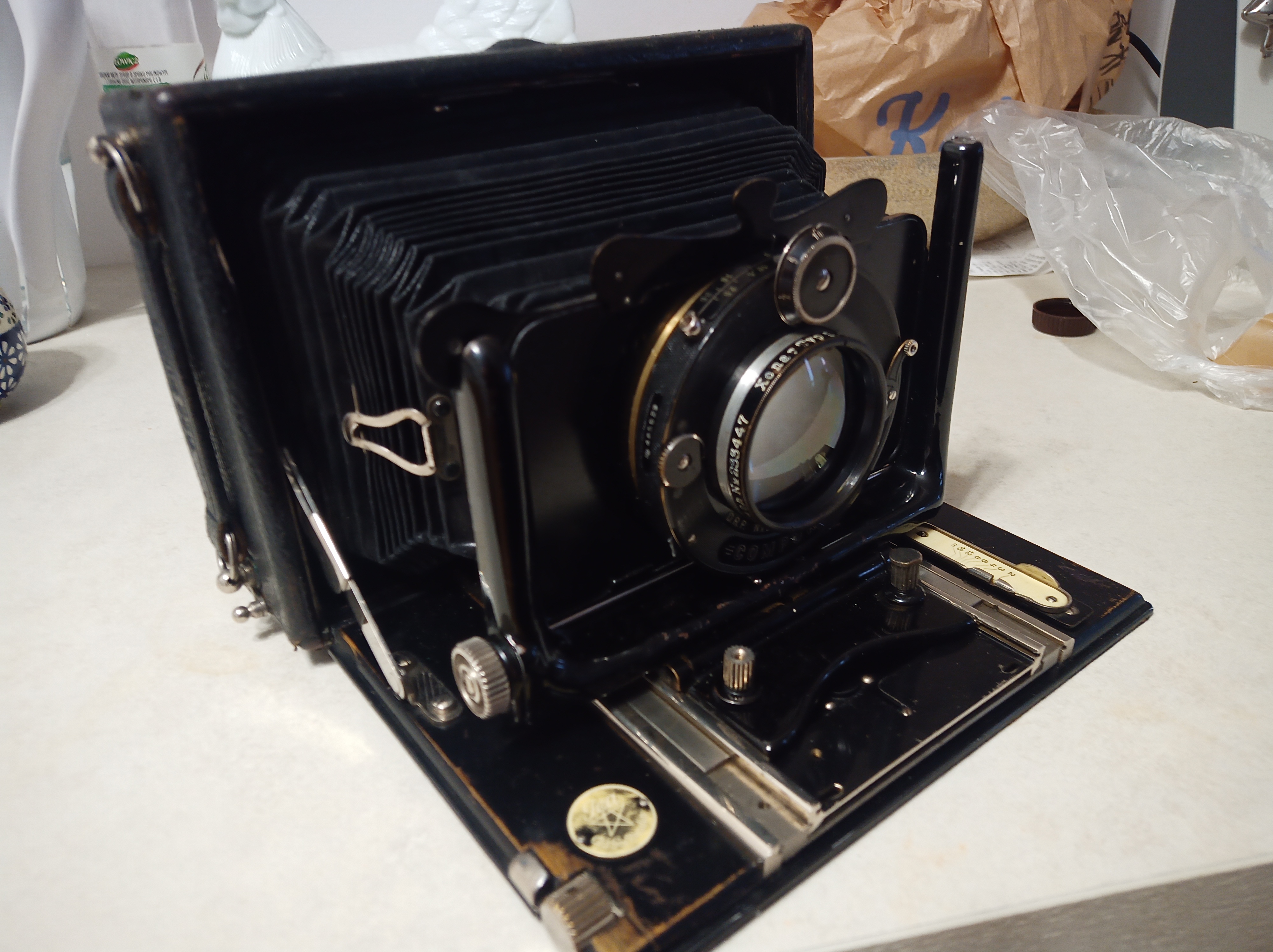

Przyszedł. Trochę ten wybierak czasów coś nie bangla. Rozebrałem go trochę. Ale fajnie by było mieć serwisówkę.
pawell31
Posty: 149
Lokalizacja: ndm
Wielki format 4x5
Post autor: pawell31 »

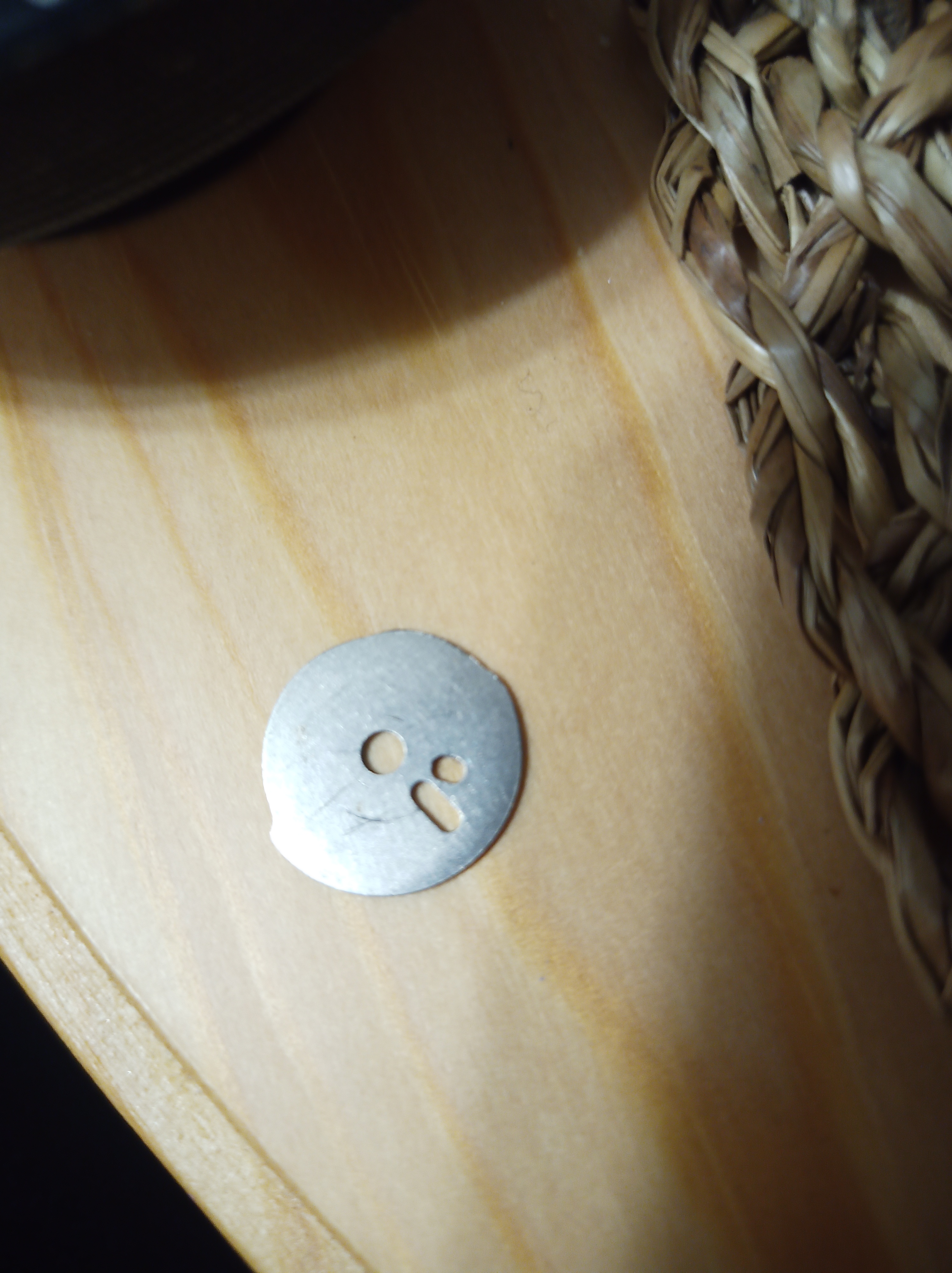

Ta krzywka chyba jest wytarta. Czasy 1s, 1/2s ok
1/5s za szybko
10 za szybko
reszta wydaje się ok
Przynajmniej na oko
Dziś już nie mam czasu się z tym bawić. Jutro może przejrzę to lepiej.

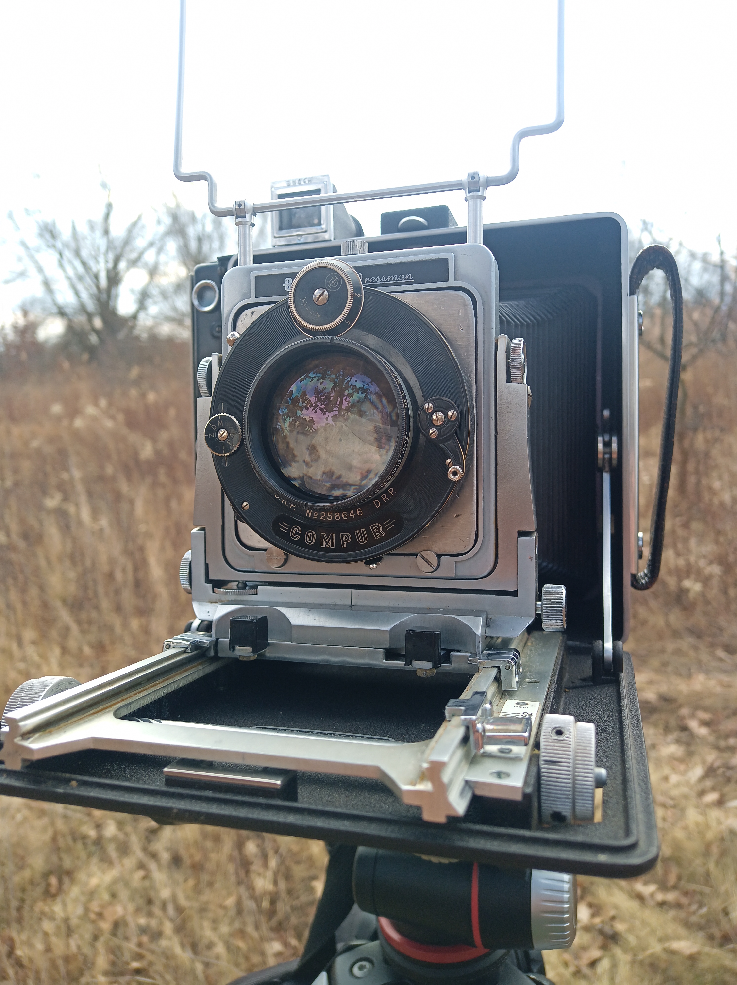

Czasy przywrócone. Mały test w plenerze.
