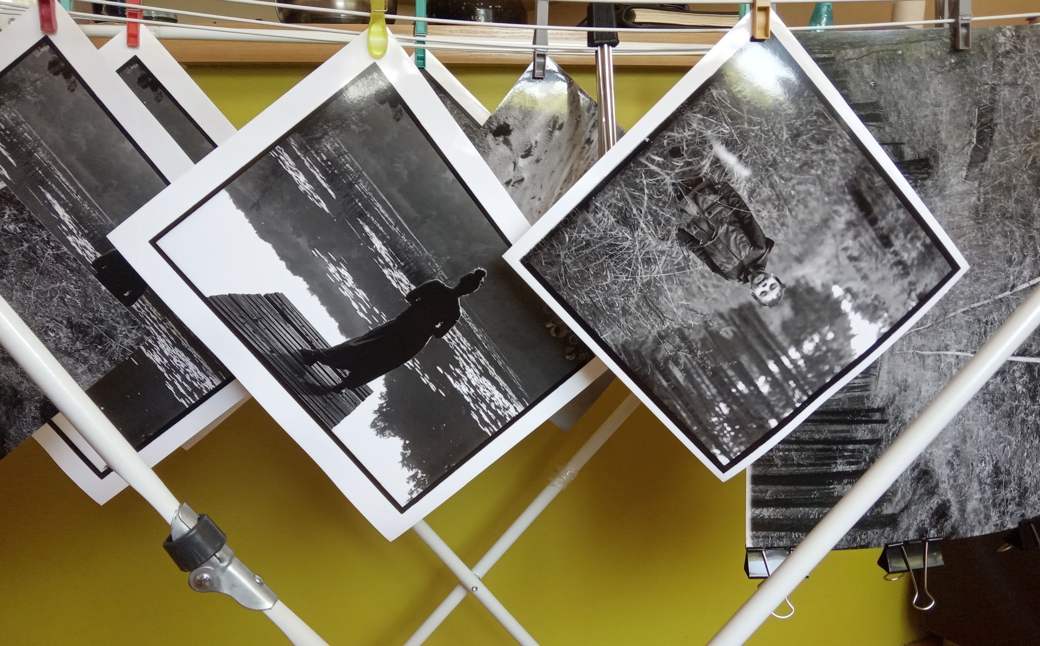

czarna ramka to po prostu kawałek nienaświetlonego negatywu odpowiednio ustawiony w karetce powiększalnika. Łapię za emulsję, bo to jest wstępne suszenie - przepustowość mojej szyby to około 2 odbitki 40x30 na 12h. Czyli reszta czeka wysuszona ale pogięta w pudełku na swoją kolej. Przed szybą odbitkę jeszcze raz namaczam . Ale ładnie wysuszony rozciągnięty na blachę baryt na prawdę pomaga zapomnieć o tym całym cyfrowym szumie... Suszę zawsze połyski emulsją na zewnątrz. Mi wystarcza taki efekt.

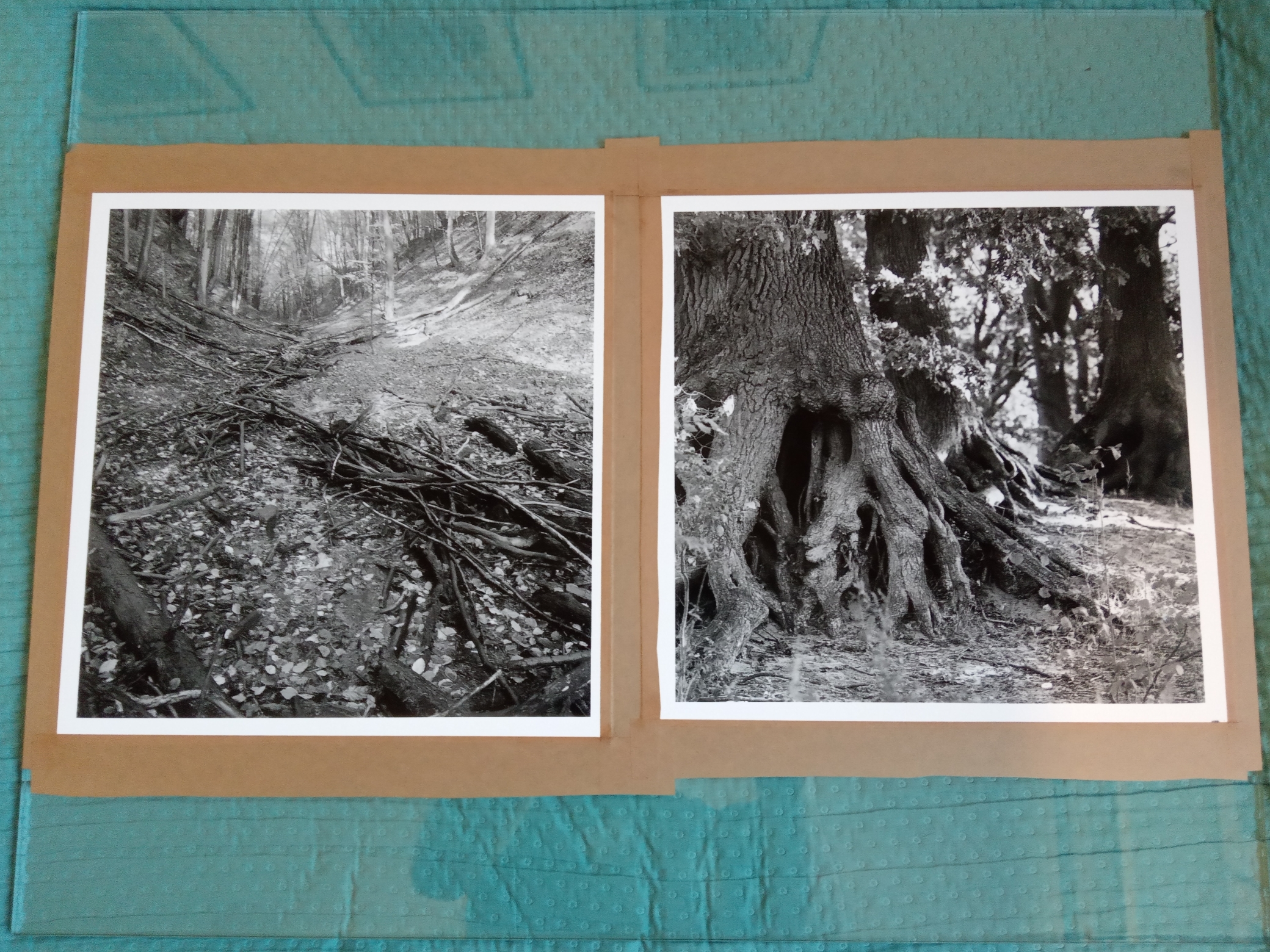

W Ikea są szklane półki po paręnaście zł., na których mieści się jedna odbitka 30x40. Mocne, 8 kg nacisku i oszlifowane na krawędziach. Suszę 30x40 na płasko po jednej odbitce na każdej stronie szyby, a układając szyby jedna na drugiej, oddzielam listewkami.
Taśmę klejącą rozcinam wzdłuż na połowę i nawet baryt FOMY, choć na grubej tekturze, nie daje rady jej oderwać gdy jest złapany po parę mm i tylko parę mm jest na szybie.
