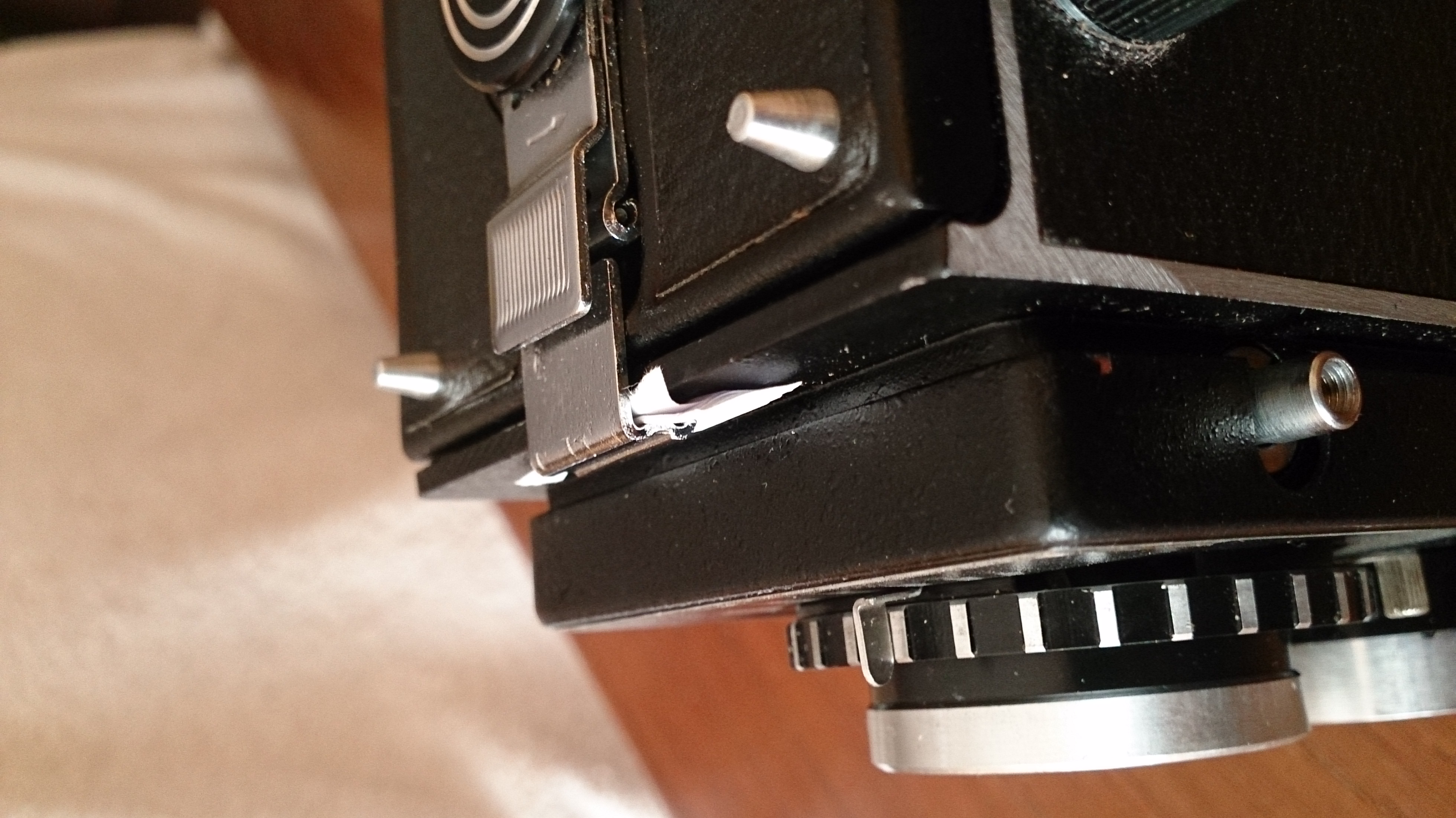

Start 66 prześwietla kliszę. Przyjrzałem się dokładnie i wydaje mi się, że zaczep u dołu nie dociska tak jak powinien. Czy ten zaczep da się jakoś wyregulować bez gięcia?

Kupiłem sobie kiedyś całkiem ładnego starta 66S (S-jak sito!) i żebydało się nim robić zdjęcia to:
- podgiąłem rogi pokrywy od dołu - by lepiej dociskały do korpusu
- wkleiłem nowe grubsze uszczelki na zgjęciu tejże pokrywy
- pozaklejałem otwory technologiczne w komorze odbiorczej filmu (wpadało szczątkowe światło od strony matówki
- pozaklejałem zbyt duże otwory wokół mechanizmu licznika-zębatki i popychacza(też przepuszczały światło)
- uszczelniłem jeszcze zamszem szczelinę wokół obiektywu - gdyż po wysunięciu czołówki na minimalną odległość tamtędy też wpadało światło zostawiając na filmie duże łukowate zaświetlenie
- a na koniec zakleiłem czarną folią mleczny dekielek obiektywu zdjęciowego - gdyż świecąc w obiektyw dość silnym źródłem światła zauważyłem że nieco rozbłysku przechodzi pomiędzy lamelkami migawki
i to chyba wszystko 8-)

Dzięki. Narazie podgiąłem blaszkę bo nie miałem innego pomysłu. Zaświetlenia były na całej szerokości filmu więc może to. Pomyślę też nad dodatkowym uszczelnieniem pokrywy. A z czego to się robi jakby zaistniała potrzeba?
Posty: 5679
ja robię uszczelnienia ze starej podkładki pod mysz, firmy bantex (wybaczcie lokowanie produktu, ale te są najlepsze, bo na piance PU jest szmatka, która odchodzi od pianki bezproblemowo).
