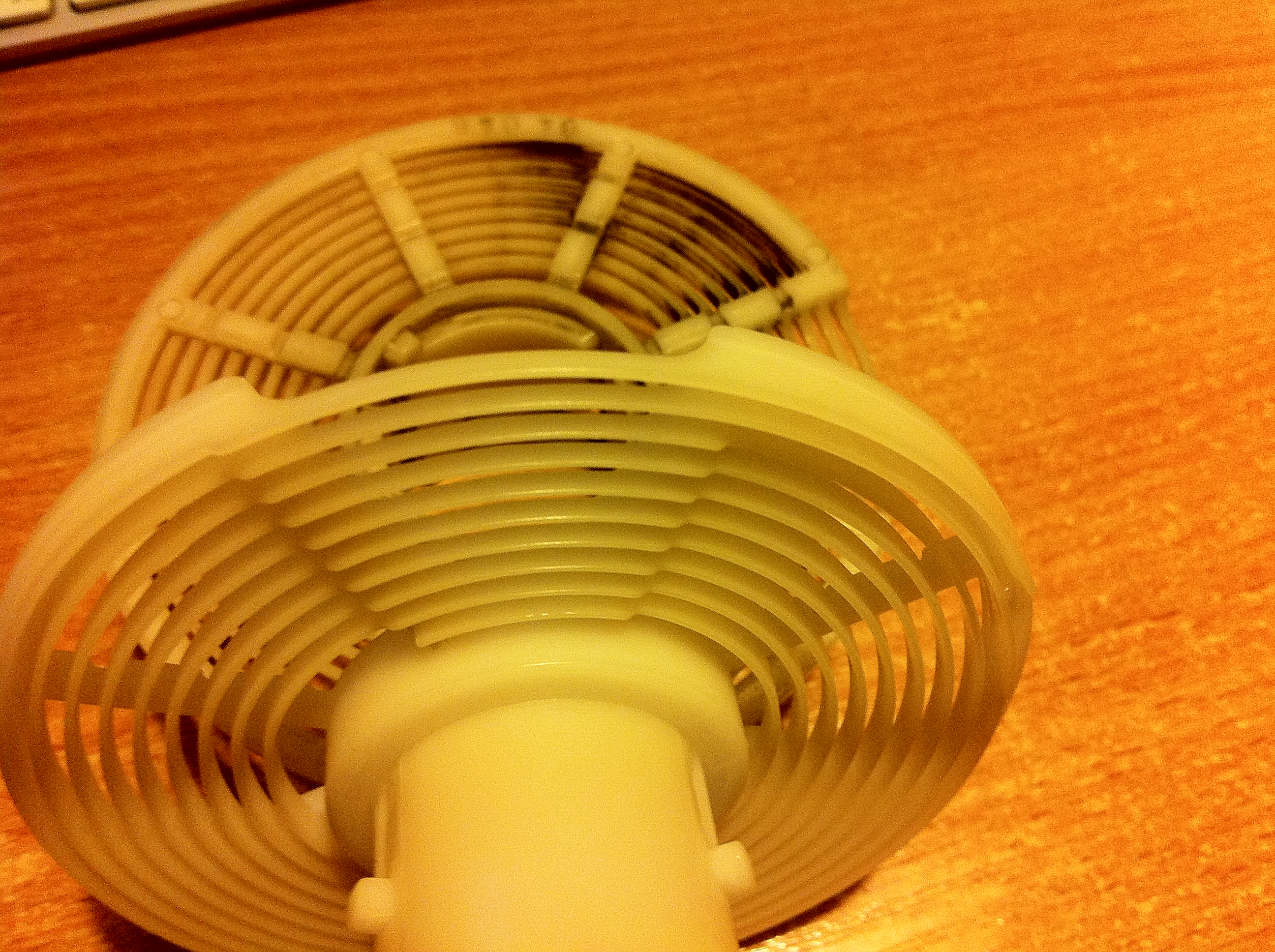

Technik, luz, trzeba jakoś poszerzać horyzonty. A przy okazji rzuć okiem na ten pliczek i powiedz, dlaczego szpula z Jobo wbiła się w negatyw? Trix 400 w ID11 1+1. Nie jestem tylko pewny, czy wkręciłem go jako pierwszy czy drugi na szpulę.

Jak zwykle, 1 min 10x, później 1 połowa czasu co 1min. 4x, 2 poł. co 1min. 3x. I nie zawsze tak było. Może dlatego, że wkręcony jako pierwszy, wołany z FP4+ (gęsto, mniejszy ruch w szpuli)?

nipen pisze:....Może dlatego, że wkręcony jako pierwszy, wołany z FP4+ (gęsto, mniejszy ruch w szpuli)?
A w koreksie zostawiasz spory bąbel powietrza, żeby przy przewrotce ruch w płynie był intensywny? Jeśli zalać "po korek", słabo się miesza.
Osobiście poza ruchem przewrotkowym dodaję zawsze 90 stopni w osi koreksu. Wtedy przy 4 ruchach bąbel powietrza ma możliwość zamieszania w każdym "zakątku" koreksu. Wiem, teoria spiskowa, ale nie zawadzi.

Mrek, to miejsce to nie bąbel, chociaż te też mi się pojawiały. To niedowołanie spowodowane przyleganiem pewnej części szpuli do negatywu. Tak, jak pisał technik219, pewnie nie domieszałem. Zapas powietrza jest (Jobo1520), wlewam zawsze 0,5l.
Posty: 10472
nipen pisze:To niedowołanie spowodowane przyleganiem pewnej części szpuli do negatywu.
Nie chciałbym obalać teorii do której się przywiązałeś. Ale gdyby to było niedowołanie, to byłoby ciemniejsze, a nie jaśniejsze z ciemniejszą obwódką.

No tak. Jednak to faktycznie wygląda jak odcisk szpulki. Ta cienka jaśniejsza linia. Tam dotarło mało wywoływacza, dla tego powstała linia. Zwój filmu przylega do tego wypustu i jest wywoływany po obydwu jego stronach. Jesteś w stanie ustalić miejsce styku. Te wypusty zmniejszają się w miarę jak spirala biegnie do osi. Zmierz faktyczną szerokość na filmie. i sprawdź, przy którym konkretnie on był, może jest odgięty albo co.

I co z tego? To się da zmierzyć. Odległość od jednego końca do drugiego końca łuku. Ptem zmierzyć kolejne wypusty na spirali. Jeżeli to od spirali, to musi pasować dość dokładnie. Na szpulach 1501 dopiero trzeci wypust od zewnątrz mógłby zostawić taki ślad. Ale jak sam wcześniej pisałeś na tych szpulach nigdy tego nie miałeś.
Na szpulach 1501 ten najdłuższy zewnętrzny ma 37 mm, a ten najkrótszy wewnętrzny ma 17 mm.
