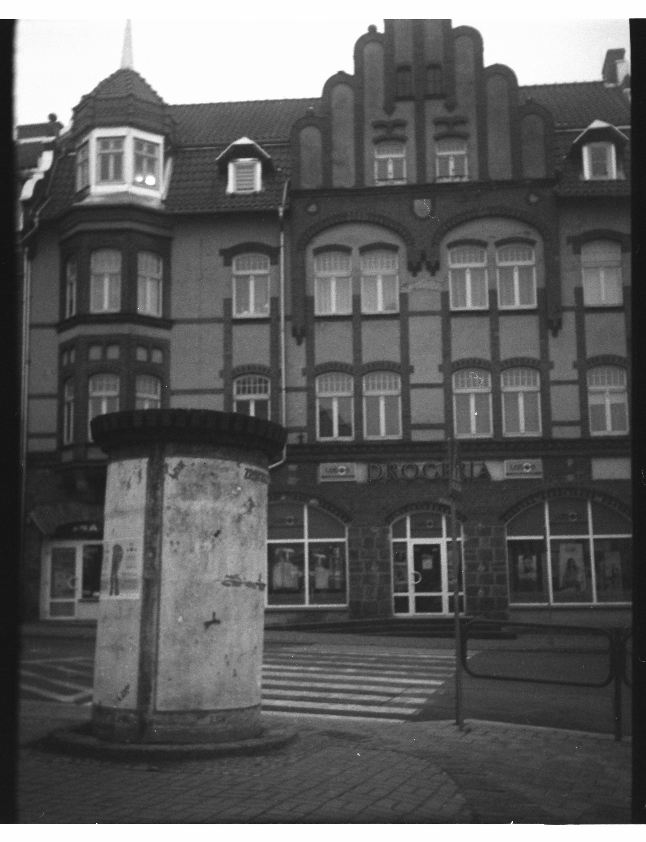

A tak wygląda zdjęcie [prosto ze skanera - zwykły jpg 1200 dpi] zrobione dziś około 7:30 - taka szarówa, że prawie ciemno,
niedoświetlone o 2 EV względem wołania i o 4 EV względem czułości nominalnej
[to tak jakby tą Fomę 400 puścić na 6400 niedoświetlić o 2 EV i niedowołać o ponad 30% biorąc za wytyczną czas wywoływania -
no przecież błąd na błędzie!],
ponadto film przez rok przebywał w aparacie w różnych skrajnych warunkach i 2400 kilometrów przebył za pośrednictwem PP -
da się to poprawić nawet w InfranView w 30 sekund lub w minutę już dużo lepiej w PhotoScape i wszystko za darmochę,
a i kopiować bez problemów większych analogowo -
to ja się pytam jak trzeba zawalić naświetlanie/wołanie, by tych Waszych specjalnych zabiegów potrzebował....?
[inne mankamenty techniczne determinowane przez 88-letni aparat]
Sposób skanowania prawie automatyczny - użyta jedynie opcja ręczne naświetlanie i ustawienie dpi - reszta automat
[soft dodany do skanera CanoScan 9000F Mark II - o matko płaszczak
[mam ten skaner już prawie rok i dopiero na tym zrzucie zauważyłem opcję wysoka jakość
no od następnego skanowania będę stosował, gapa ze mnie
PS: prawda że poniżej wygląda już całkiem przyzwoicie?
A jeszcze usunąć te parę pypci (w TurboPhoto) dodać szeroką białą ramkę (w PhotoFiltre)
[nadal wszystko proste i za darmo] oraz dopisać legendę aparatu lub historię powyższą
no i wygląda jakby tak właśnie miało być a ja zostaję Mistrzem Świata [którym każdy może być]

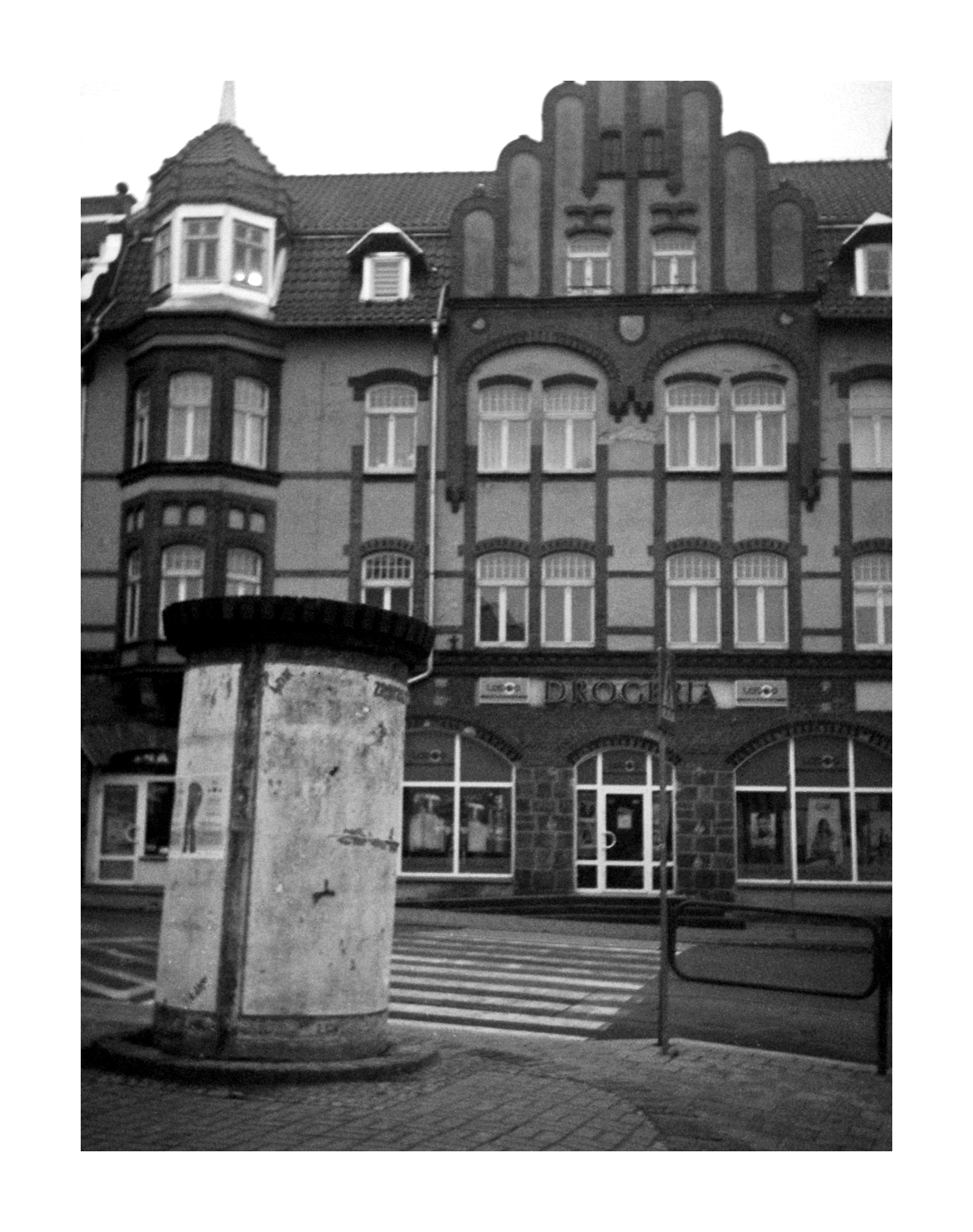

I już efekt finalny, kompletnie zwalonego (cieniutkiego) mz zdjęcia:
[jedynie trochę z kontrastem przesadziłem, ale dla tego zadania nie chce mi się już tego poprawiać
i cofać się o dwa kroki, o wypaczenie proszę

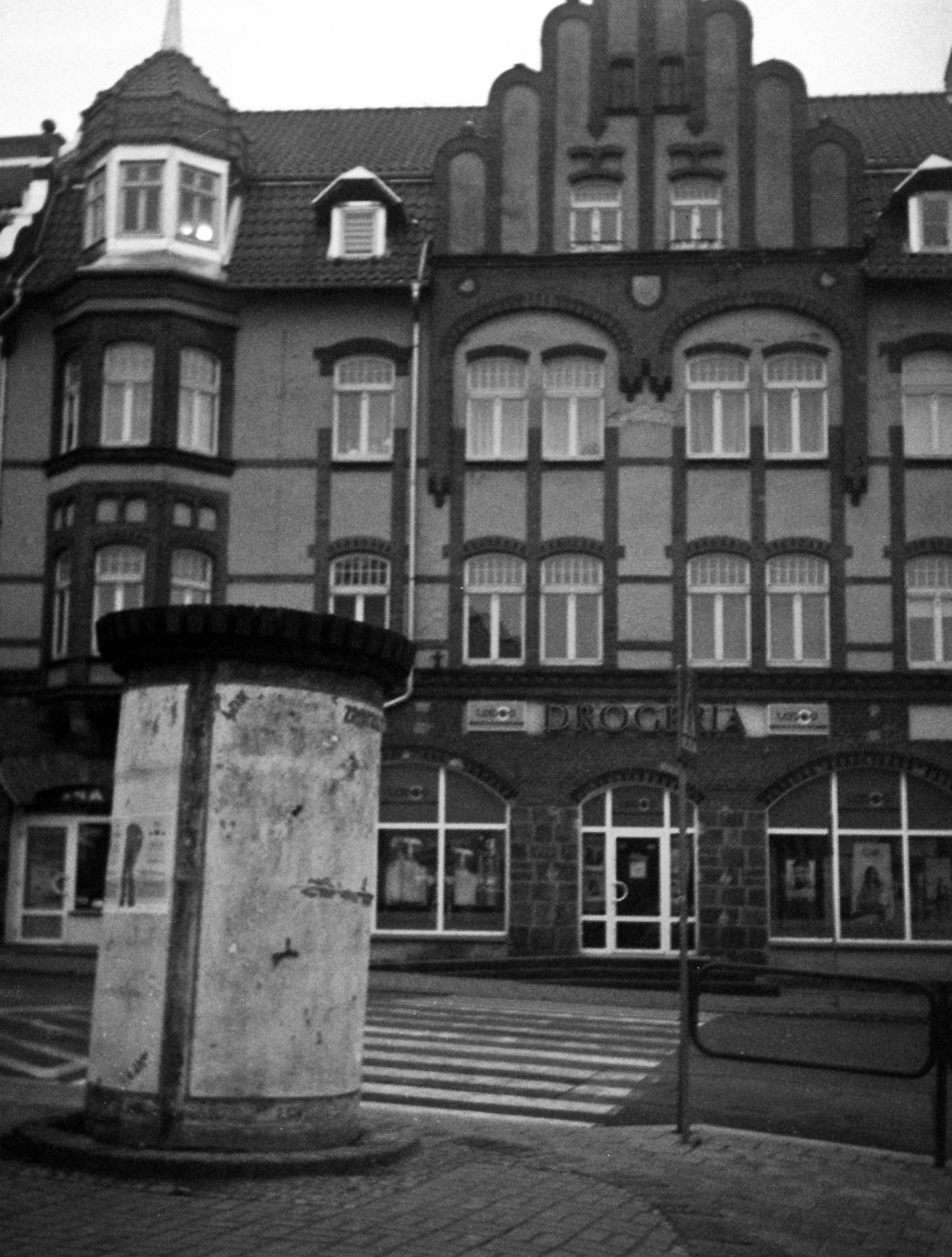

dobra, udalo mi sie uzyc tego srebrowego wzmacniacza :D
image upload
moze wystarczy pobawic sie gradacja albo poz. wywojka, ale dobrze wiedziec, ze to dziala z tego co mam w szafie.
image upload
doszukalem sie tego samego przepisu w roznych miejscach, ale nigdzie nie jest napisane, jaka roztwor roboczy ma trwalosc ani wydajnosc, wiesz cos o tym?technik219 pisze: ↑25 mar 2012, 17:36 Myślę, że do Twojego celu najodpowiedniejszy będzie wzmacniacz fizyczny....
Oba roztwory przed użyciem zmieszać. Po obróbce materiał wypłukać, utrwalić i jeszcze raz dokładnie wypłukać.

Myślę, że to roztwór jednorazowy, a swoje właściwości zachowuje może godzinę, może dwie. Wskazuje na to sposób przygotowania roztworu roboczego z dwóch roztworów składowych. Wzmacniacze i osłabiacze jak również roztwory robocze tonerów nie są trwałe. Trwają tylko tyle, ile potrzeba do przebiegu procesu.
