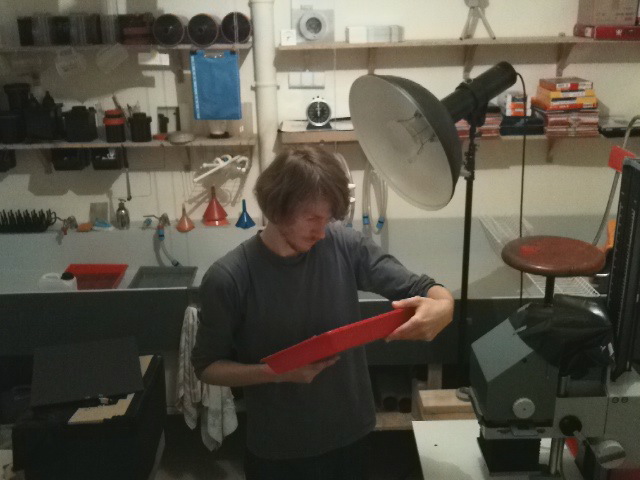

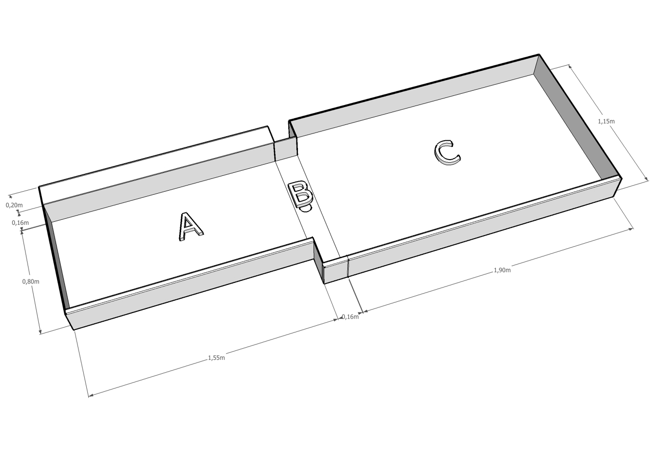

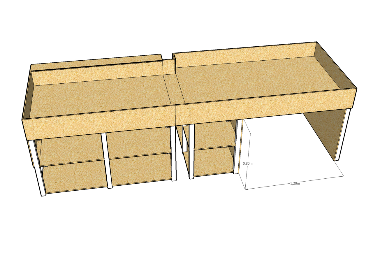

Konstrukcje zrobiłem z drewna i płyt OSB. Stół wypełnia całą długość ściany i wpasowuje się w zastaną instalacje - stąd kształt.
Ostatecznie zlew wygląda taka jak na projekcie bez dołu. A z dołu pozbyłem się półek po lewej stronie. Wnętrze zlewu pomalowałem farbą dwuskładnikową. Zlew jest jasno szary a burty ciemniejsze. Farba i drewno to prosty i w miarę tani sposób (wyceny, które dostałem z różnych firm wahały się od 2 do 8 tyś). Płyty z przycięciem formatek kosztowały 500 zł. Zrobiłem projekt, zamówiłem materiał i właściwie sam zrobiłem całą resztę.
Rozwiązanie jest dobre, estetyczne i sprawdza się choć dziś całość zrobiłbym inaczej. Płyt OSB na sam zlew nie polecam - powierzchnia do malowania powinna być jak najmniej porowata. Farba sprawdza się doskonale.
Jeśli ktoś potrzebuje model 3D to proszę o wiadomość (zrobiony w darmowym programie SketchUp, więc zadziała każdemu).
