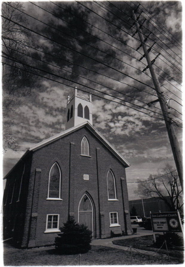

Dam ci mój sposób na takie zdjęcia, działa za każdym razem.xneon pisze:to może inaczej, jakiego rodzaju filtra, filmu i wywoływacza potrzebuję, by osiągnąć taki efekt:
Tmax 100, czerwony filtr 3x, Beutler (20C, 8min. delikatne beltanie).
Niemniej podobny efekt uzyskałem z Agfaphoto APX 100 i PX-em.
Pora dnia jest ważna, wcześnie rano i bardzo późno zapomnij o tym, no i niebo musi być intensywnie niebieskie. Można dołożyć polaryzacyjny.
W moim doświadczeniu większość kamer z TTL nie odczytuje gęstości filtra prawidlowo, bez dodatkowej kompensacji raczej grozi niedoświetlenie. Zobacz sam, czy pomiar bez filtra i z filtrem różnie się z indeksem filtra. Film też ma znaczenie. Dla czeronego No. 25 expozycja winna się zwiększyć 8 razy dla Tmax 100, a 6 razy dla PX.

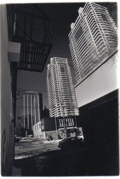

						Nie wiem co masz na myśli mówiąc "wyraziste". Zdjęcie, które pokazaleś to tylko czerwony kanał cyfry. Przy okazji szczegóły w cieniach zostały stracone.. Moje zdjęcie to skan z odbitki. Zrobiona na :"zimnym" papierze wygląda inaczej, ale sa "ciepłe" papiery, które wpadają w brąz. Sądziłęm, że twoje pytanie dotyczyło kwestii uzyskania czarnego nieba tylko, wszystkie inne efekty sa do osiągnięcia w ciemni, albo po zeskanowaniu można też obrazek podkolorować sobie w f-szopie.
To zdjęcie jest na TMY wołane w D76 1+1. Za kontrastowe, ale mialem rozpiętość 7-miu przeslon.

Grafizacja: w moim drugim przykładzie wystarczyło przykręcić przysłonę o 1 stop, by niebo było czarniejsze. To skan z odbitki, a ta wygląda w rzeczywistości czarniej. Generalnie. Kolor nieba to funkcja ilości światła niebieskiego, które dotrze do filmu. Jak widzisz najczrniej jest u góry, im bliżej horyzontu, tym mniejsza efektywność filtra, albo więcej promieni niebieskich. Czerwony filtr nie blokuje wszystkiego. Użyj mniej czułego filmu (może ortochromatycznego mikrofilmu ?), użyj wysokokontrastowego wywoływacza, przewołaj. Ja dążę do groźnie wyglądającego nieba, niekoniecznie czarnego jak smoła i jakiejś tam rozpiętości tonalnej.xneon pisze:ależ mnie właśnie interesuje zatracenie szczegółów w cieniach i "grafizacja".
