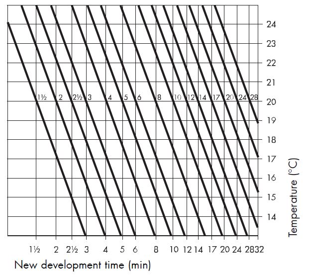

Witam, mam pytanie odnosnie wywolywacza negatywowego Ilford ID 11, a wlasciwie prosbe o przekierowane/linka do tabelki korekcji czasu lub pelna informacje - chodz mi o instrukcje dot. zmiany czasu wywolywania przy nizszej lub wyzszej temperaturze (niz 20 st.C) aby nie zepsuc procesu. Dziekuje bardzo, Ct.

českotěšínský pisze: 29 lip 2021, 19:24 hodz mi o instrukcje dot. zmiany czasu wywolywania przy nizszej lub wyzszej temperaturze
Z opisu ID-11 na stronie Ilforda (https://www.ilfordphoto.com/id-11-produ ... =ilford_uk):
temperatura wywoływacza
českotěšínský pisze: 29 lip 2021, 19:24 a wlasciwie prosbe o przekierowane/linka do tabelki korekcji
Jessu!
Wczytywałem tą tabelkę już z 5 razy na Korex!
Masz tu pdf'a Panie leniwy 8-)
DEV TIME.pdf
(13.19 KiB) Pobrany 111 razy
Posty: 7022
4Rider pisze: 30 lip 2021, 09:18Jessu!
Ładna tabelka!!!
Ja i tak mam prostszą metodę, +/- 10% dla 1C różnicy. Wg Twojej tabelki nie sprawdzi się ta metoda dla ekstremalnie krótkich czasów np. 22C-3'15" i 23C-2'30", ale dla takich czasów to się nic nie sprawdzi...
aka pisze: 30 lip 2021, 09:45 ekstremalnie krótkich czasów
Mój najkrótszy czas który użyłem z powodzeniem wg tej tabelki to 3'45" dla 25*
[20* 6' dla Fomapana 100 w ID-68] .
Posty: 7022
4Rider pisze: 30 lip 2021, 09:49 użyłem z powodzeniem
Ok, ja tylko mówię, że moja metoda się nie zgadza z tabelką dla krótkich czasów.
