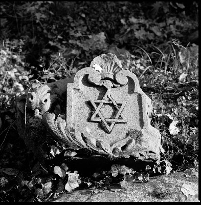

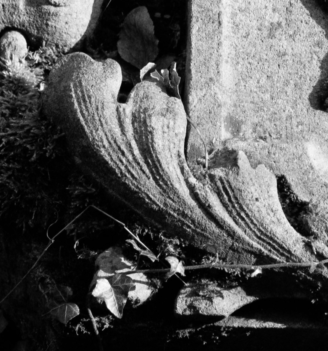

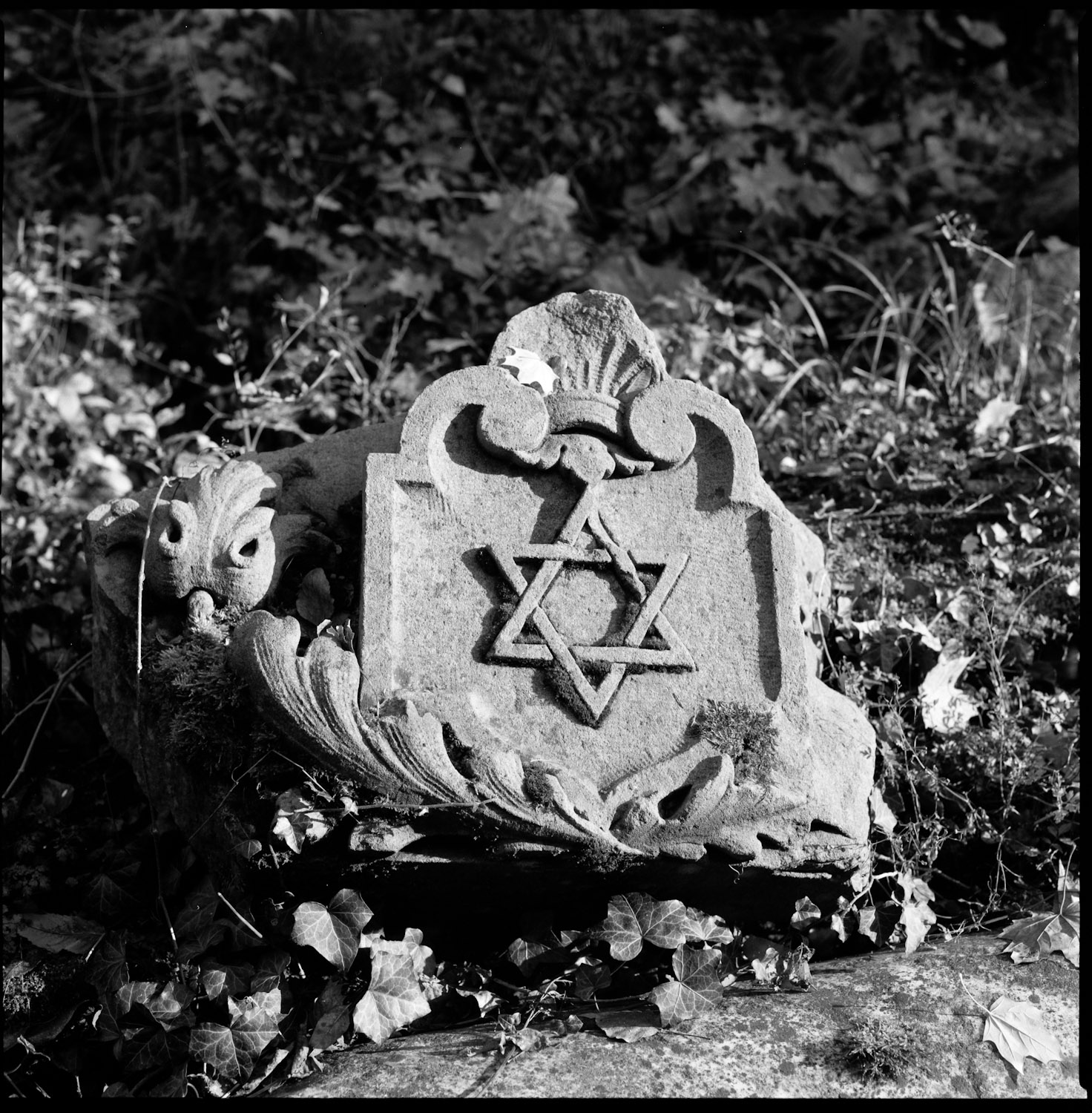

W załączniku przykład GP3 w Thorntonie 2-kąpielowym (5+5min)
Lokalizacja: stary cmentarz żydowski we Wrocławiu.
